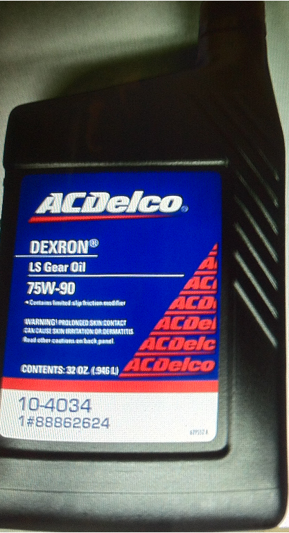

ATTENTION depuis peut une nouvelle huile de pont a fait son apparition, voici la référence :
il n'y a pas d'additif a rajouté , tout est déjà dedans

Peut-on remplacer l'huile de pont Dexron LS GEAR 75W-90 par de la
Motul GEAR 300 LS 75W-90
Toutes deux étant pour pont à glissement limité.
Ci dessous la fiche technique Motul

D'après le site motul, en mettant Camaro en sélection de voiture, cette huile ressort. Si le constructeur s'engage à indiquer que son huile va bien, c'est qu'on peut y aller sans souci.
Il me semble d'ailleurs que l'on est plusieurs à avoir cette huile dans notre pont arrière.
