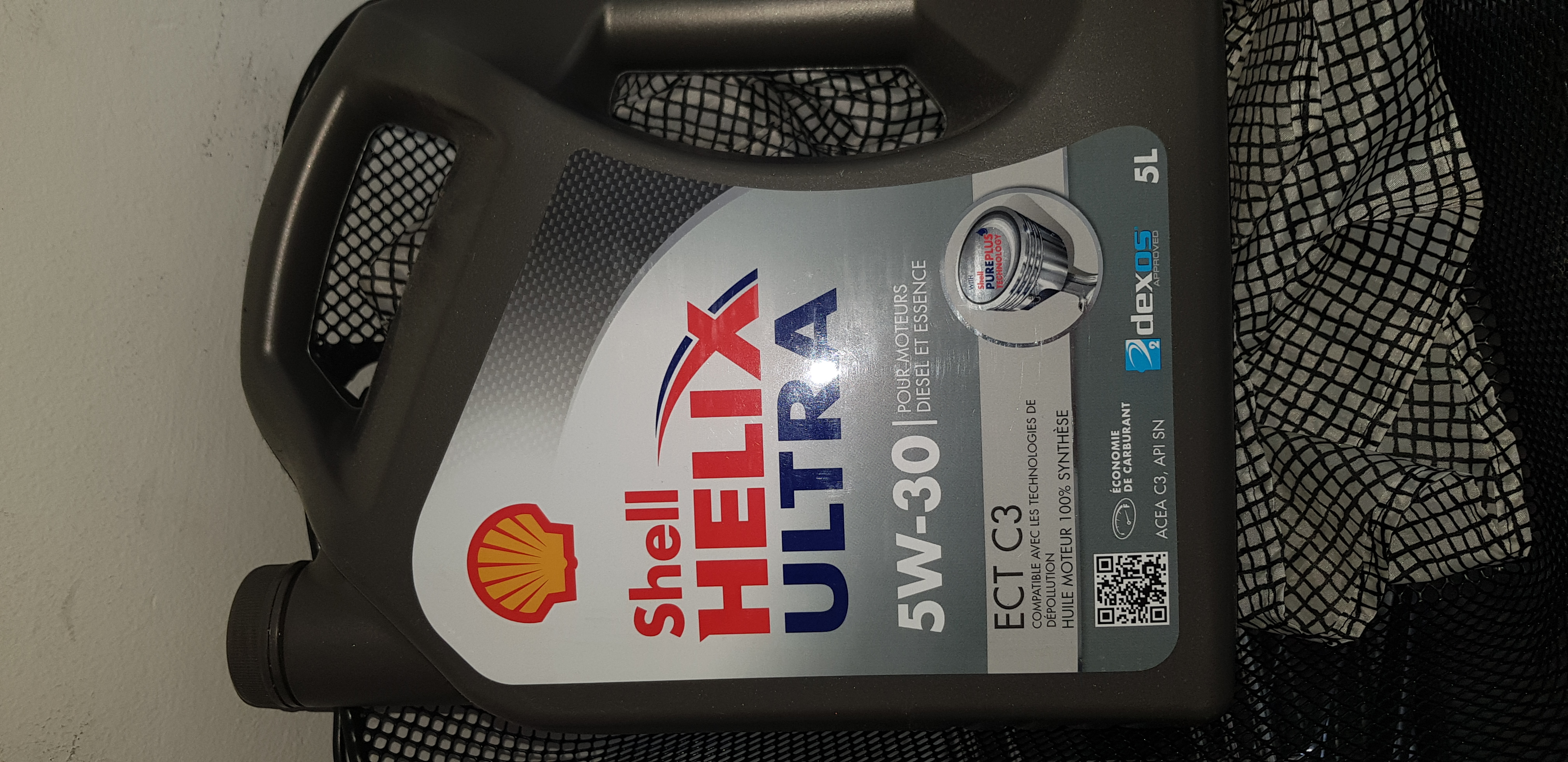

Bonjour à tous,
Le weekend dernier je suis allé faire 2 devis pour la vidange de ma titine:
1er- 280€ et le 2éme- 360€ Le premier me dit de qu'il fait venir l'huile des states car il ne trouve pas en France l'huile préconisée
Je trouve ça un peu bizarre pour un spécialiste des voitures US!
Bref j'aimerais votre avis sur l'huile que je peux mettre car je pars en corse dans 10 jours et l'ODB m'indique 23% de vie restante à mon huile. 23% on est
d'accord c'est pas le niveau d huile mais bien la durée avant laquelle je dois faire la vidange? Es ce que c'est suffisant pour faire 2000bornes?
Puis-je mettre de l'huile style SHELL HELIX Ultra (photo ci joint) ou autre TOTAL quartz DEXOS 2?
Merci pour votre aide

Avec 23% de durée de vie avant vidange ,tu peux largement faire 2000 kms.
Quant à l'huile ,du moment que c'est de la 5W30 dexos2, la marque importe peu .
Plus qu'à trouver le filtre et c'est bon .
" Faire venir l'huile des states " ... Soit il est très mauvais, soit il te prend pour un con ...
Bonnes vacances en Corse !
