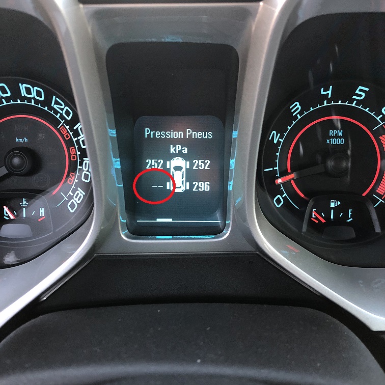

Bonjour
J'ai une camaro SS V8 de 2010 origine US. J'ai les capteurs de pression pneus qui ne fonctionnent pas de temps en temps. C'est très aléatoire, ca vient comme ça repart, et j'ai essayer de refaire l'appairage mais le problème revient et repars au bout de quelques temps.
Je pense tout simplement que les capteurs surtout arrière gauche et parfois arrière droit, ont la batterie interne qui est faible. En effet sa durée de vie serait de 5 à 10 ans et 100 000 kms.
J'ai vu aussi que je pouvais acheter sur rock auto, mais il y en a plein plein et je suis perdu du coup. 315 mhz ? 433 ?? modele bleu , noir gris c'est un peu le bordel....
Mes questions :
-Pouvez-vous m'aider à sélectionner le modèle ?
-Si je sors le pneu, vais-je pouvoir identifier le modèle installé ?
-Si je le remplace, faut il juste faire l'appairage avec le compteur, les coup de klaxon a chaque roue etc ? ou faut-il un appareil approprié ?
merci pour votre aide
Jordan du 31

Hello, alors déjà, si tu as un modèle US, il te faut des capteurs 315 Mhz, et pour ce qui est du problème de perte aléatoire de la connexion d’une des roues arrière, nous sommes plusieurs sur le forum à l’avoir, donc moi y compris, et ce, que ce soit avec les capteurs originaux que j’ai sur mes jantes d’été ou les génériques que j’ai sur mes jantes d’origine chaussées en pneus neige.
Ce problème chez moi survient uniquement sur autoroute, après quelques dizaines /centaines de km sans arrêt, mais tout se rétablit après de nouveau quelques dizaines de km, je m’arrête, le temps de griller une clope et dès que je relance le moteur, la roue est de nouveau reconnue, mais je n’ai ce problème que sur une seule roue arrière (la gauche il me semble, j’ai un petit doute vu que ça fait un bout de temps que je ne l’ai plus eu, en même temps, cet année je n’ai pas non plus fait de longues distances), alors pour moi, ce n’est pas un problème de capteur mais je verrais plutôt une question de mise à jour de soft car comme me l’a expliqué Chevroletiste au début que j’ai évoqué ce problème, en gros, le récepteur c’est soit il fonctionne, soit il ne fonctionne pas, donc s’il est hs, c’est sur les 4 roues que le problème se fera sentir.

J'ai eu un un problème comme ça et j'ai dévissé la valve avec un outil pour valve et revisser et tout est revenu en ordre. Fait un essaie ca te coûte zéro

Je ne démonte pas le pneu juste la valve que je dévisse un peu pour laisser échappé de l'air et je révise et après remettre la pression normale

Bonjour et merci pour vos réactions.
J'ai maintenant le capteur de la roue arrière droite qui déconne. ils sont revenu à la normale.
Pour le capteur, merci pour le modèle, mais je vais en plus quand je vais faire les pneus arrière recommander des capteurs d'origine ACdelco.
Concernant les capteurs, ils sont équipés d'une pile, c'est d'ailleurs marqué dans la notice du capteur = garantie 5 ans !
mais habituellement il commence à déconner vers 8/10 ans, surtout si il fait frais, la tension de la pile baisse et hop plus de com !
Pour votre info : J'ai déjà eu ces soucis puisque j'ai eu 2 renault laguna 2 et maintenant une laguna 3 mais sans les capteurs.
Sur les laguna 2 c'est le même soucis, un capteur avec une pile sur chaque roue qui sont les émetteurs. Puis il y a un récepteur sous la voiture équipé par une pile également . et ensuite la transmission qui se fait au calculateur TPMS.
Pour l'ensemble , renault garantie 10 ans.
Et quand ca decone : soit vous changer les capteurs défectueux ou la centrale (tout se voit à la valise). Mais si vous changer la pour l'adressage c'est renault exclusif donc c'est chiant et pas donné.
Moi avec ma valise delphi 2016 j'ai l'option de sortir la mesure des pressions pneus = donc plus d'alarme. c'est ce que j'ai fait sur mes renault.
mais pour la camaro il faut être sur que ca soit les meme capteur, meme frequence, etc. Et normalement l'adresse se fait sans valise puisque il y a l'option sur le tableau de bord .

Re: Problème capteur pression pneu
