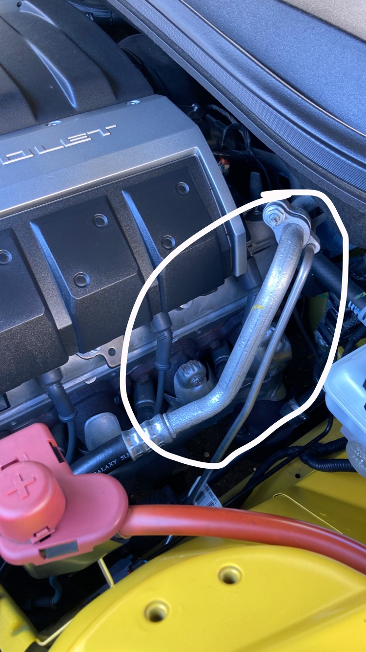

Salut à tous , je ne sais pas si c’est la bonne section
J’ai besoin de vous concernant deux sujets :
- est ce vous aussi le tuyau de Clim est froid avec la climatisation éteinte ? Il y’a de la condensation sur le tuyau et celui ci est froid même avec la fonction Clim désactivée .
- quand je tourne en première , j’ai cette impression que les pneus avant ripe sur le sol , c’est une sensation désagréable, comme si elle ne tenait pas le pavé ( j’avais le même phénomène sur ma Megane RS ) est-ce à cause de la largeur des pneus et de la raideur du châssis comme sur la Megane ? J’aimerais vous préciser que le vendeur a changer les pneus avant ( eagle f1 ) , mais d’occasions , un ami lui a filer . A l’oeil ils ont l’air bien , ils ont 3 ans .
Avez vous les mêmes symptômes ?
Merci à vous
Merci à vous

Salut,
Idem de mon coté pour les pneus aucun pb de ce genre, peut être la structure de tes pneus, bref si d'autres ont une idée sur la question? car je ne peux malheureusement t'aider sur ce point.
Si je peux me permettre un conseil, sur ce type voiture il ne faut pas mégoter sur les pneus,alors des pneus neufs ne serait pas un luxe mais une sécurité , il faut tjrs avoir a l'esprit que c'est le seul lien entre le véhicule et la route...
Concernant ta clim:
C'est normal qu'en mode on, la clim crée de la condensation sur le tuyau,mais lorsque qu'elle est désactivée la condensation disparaît relativement vite avec la chaleur du compartiment moteur.
Maintenant si cela persiste c'est que ton compresseur est tjrs en fonction et fait circuler le gaz dans le circuit.
Il faut que tu vérifies si ton compresseur reste embrayé lorsque tu as mis sur off ta clim.
Concernant ta clim:

salut andzy , merci beaucoup de ton aide .
j'ai acheter la voiture avec ces pneus montés dessus , je ne rechine pas devant la dépense sur ce véhicule et pense les changer bientôt .
pour la clim , un autre membre ma dit que lui cela faisait pareil , si toi tu pouvait vérifier également, clim sur off, ventilateur en fonction, et voir si ton tuyau fait pareil ?
merci .
merci .

la différence de température entre le gaz de la clim distribué au travers de ce tuyau aluminium et l'air, est telle que de la condensation se forme, d'où des gouttes d'eau.sedat a écrit : ↑04 nov. 2021, 08:51 salut andzy , merci beaucoup de ton aide .
merci .
Oui j'ai déjà vérifié , après avoir utiliser la clim , et ensuite mis sur off , en quelques minutes le tuyau ne perle plus, étant donné que le compresseur ne met plus le gaz sous pression et que la chaleur du moteur sèche ce tuyau.

andzy a écrit : ↑04 nov. 2021, 09:29la différence de température entre le gaz de la clim distribué au travers de ce tuyau aluminium et l'air, est telle que de la condensation se forme, d'où des gouttes d'eau.sedat a écrit : ↑04 nov. 2021, 08:51 salut andzy , merci beaucoup de ton aide .
merci .
merci, le délire c'est que même la clim sur off, ce tuyau est glacée , comme si cela contribuais a refroidir une pièce du moteur ( comme je ne connais pas ce moteur , j'ai un doute ) .
le compresseur ce met en marche aléatoirement , soit mon compresseur est hs , soit c'est normal sur la camaro ?

En effet en position clim sur ON le compresseur ne tourne pas en permanence , il est muni d'un électroaimant sorte d'embrayage si tu préfères,
il s'enclenche uniquement lorsqu'il est nécessaire.
Le circuit de clim n'a aucun rapport avec le refroidissement du moteur, c'est uniquement destiné à l'habitacle.
As tu bien vérifié qu'une fois la clim sur OFF ton compresseur ne s'enclenche plus?

andzy a écrit : ↑04 nov. 2021, 09:52 En effet en position clim sur ON le compresseur ne tourne pas en permanence , il est muni d'un électroaimant sorte d'embrayage si tu préfères,
clim sur OFF , le compresseur tourne 5 secondes , puis s'arrête 30-40 secondes , puis re fonctionne 5 secondes etc.....

Il semble y avoir un petit pb , car sur position OFF il ne doit plus s'activer.
Donc si je résume , tu entends bien le petit clac qui active le compresseur , par intermittence? si c'est bien ca? , il faut faire vérifier cette anomalie.
Soit la commande ON/OFF de clim pose pb, ou c'est le compresseur , ce qui m'étonnerait bcp....

je vais me pencher sur le problème , pour l'instant elle est au garage pour changement des plaquettes av + ar et pose de ressorts courts .andzy a écrit : ↑04 nov. 2021, 11:14 Il semble y avoir un petit pb , car sur position OFF il ne doit plus s'activer.
