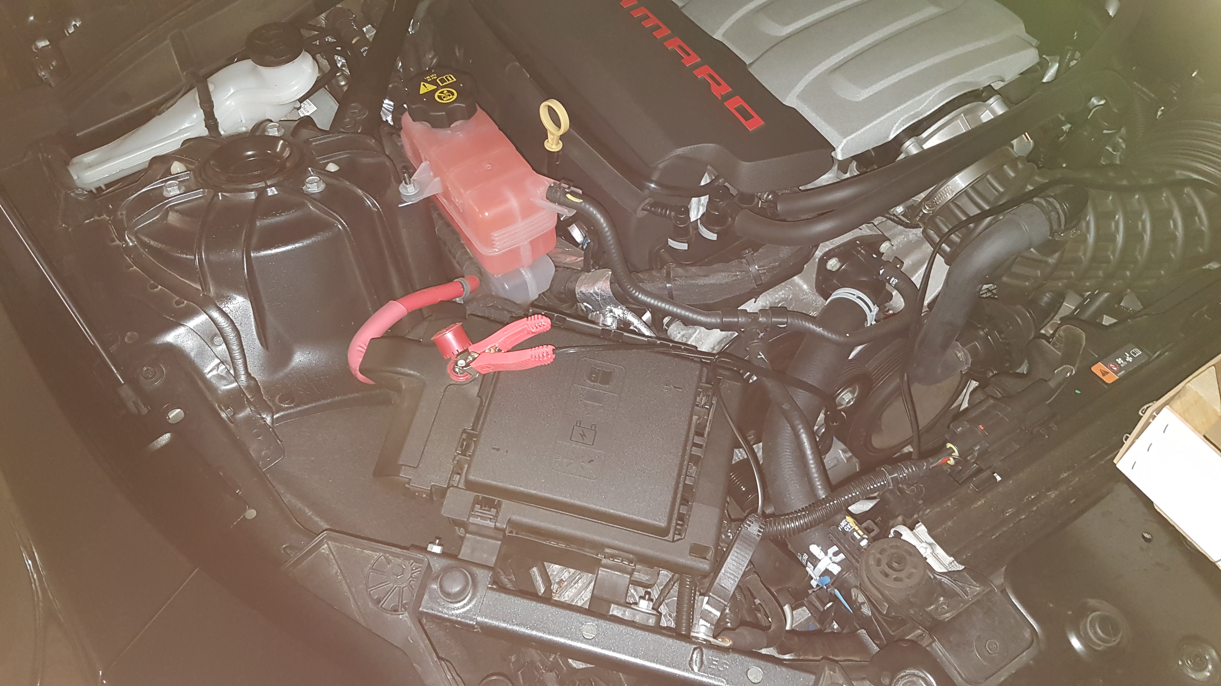

Si vous êtes comme moi, la Cam ne bouge pas trop l'hiver. Il me semble donc tout indiqué de maintenir la charge de la batterie.
Pas de bol, on a affaire un un ingénieur qui n'a rien trouvé de mieux que de mettre la batterie dans l'aille arrière droite :chaise: :chaise: :chaise:
Il faut donc enlever le plastique rigide se trouvant vers la fermeture du coffre ( 4 boulons habillés de plastique)
Ensuite il y a 3 clips plastique à enlever
Là ça y est, on peut enlever la feutrine.
J'ai opté pour un CTECK 5.0 qui propose une connexion qui reste à demeure sur la batterie.

Y a pas ... un + et - déporté sous ton capot, à toi ? :hein:
Nan, parce que moi, mon maintien de charge, il est branché tranquillou coté moteur dans mon garage, et ça prend 20 secondes pour le brancher/débrancher avant de partir.

en general lorsque la batterie est installée dans le coffre il y a une connection deportée dans le compartiment moteur afin de brancher un chargeur ou cable de demarrage sans devoir desosser la moitie du coffre :grin:

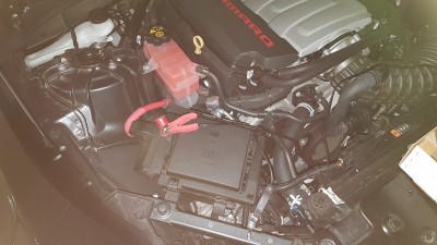

Si, si, il y a. C'est indiqué dans le manuel utilisateur, page 286. Ah, ce bon vieux manuel, c'est fou ce qu'il regorge d'info quand on l'ouvre :LOL: :LOL: :LOL:

Et voilà !

ok mais du coup il faut ouvrir le capot :grin: !!! :cassos:

Vi il y a mais dan ma config de garage c'est mieux dans le coffre. La C7 ils ont mis une prise allume cigare dans le coffre pour charger par là. Et c'est top :lol:
