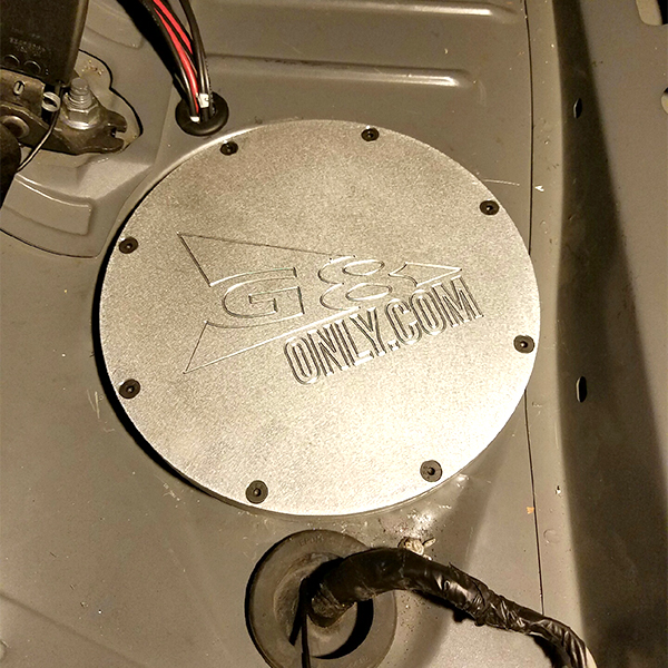

Y a plus qu'à espérer que nos pompes tiennent le coup lgts , c'est vrai que c'est un grand délire de devoir démonter tout ca , pour une pompe, alors que dans la plupart des caisses il y un trou dans la voiture , rien de plus simple pour faire le job.
J'ai déjà vu quelques post us , des mecs qui découpent sous la banquette , il y a même des fournisseurs de trappes pour faire le job proprement.

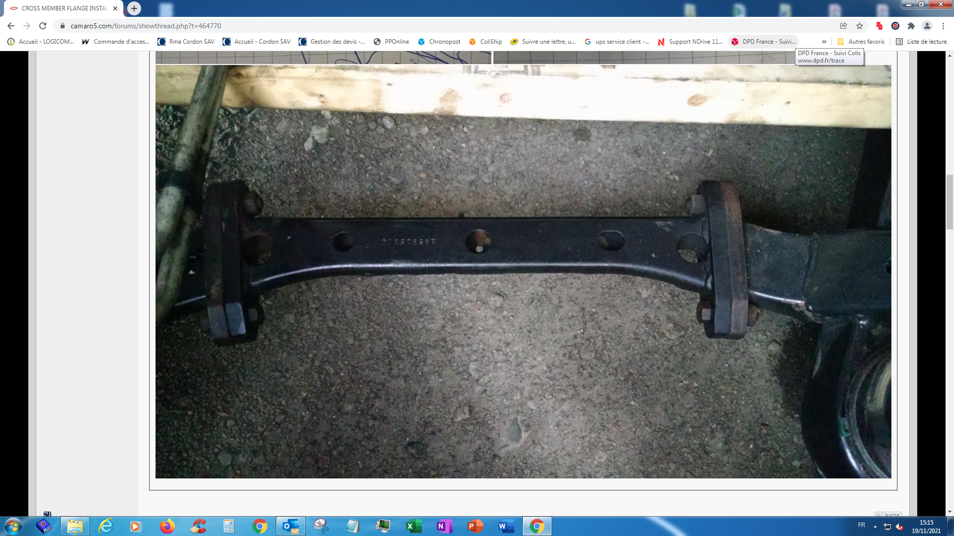

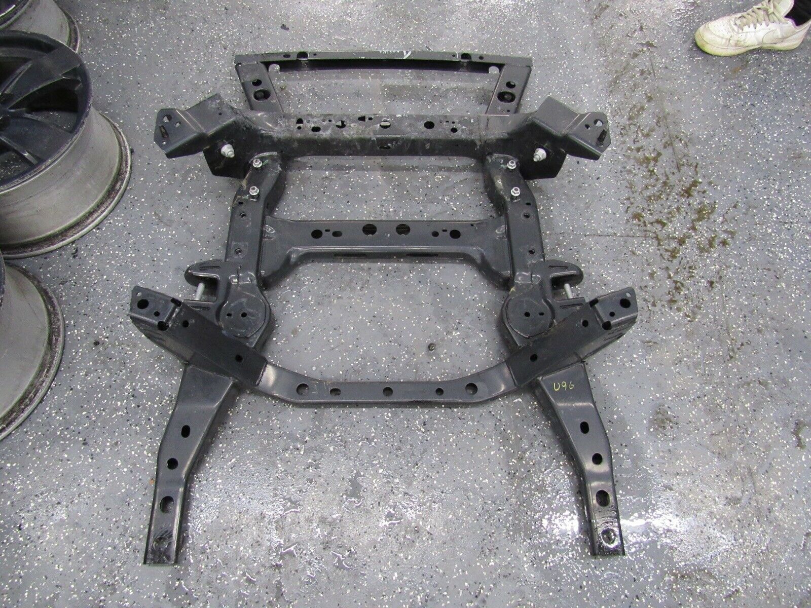

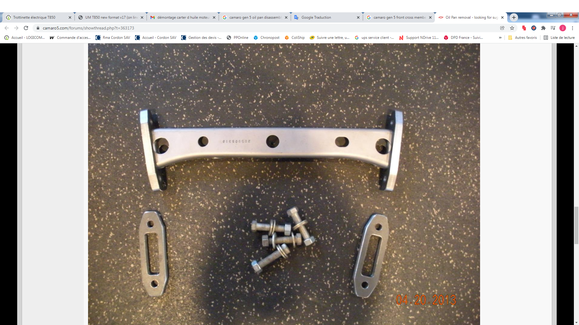

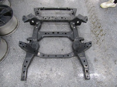

Un autre truc de dingue, si tu as une fuite sur le joint du carter d'huile moteur, ben c'est la putain de galère qui commence,
Soit faut sortir le moteur, ou carrément sortir tout le berceau pour enfin pouvoir sortir le carter.
Et la encore une fois des mecs au us ont trouvé une solution a ce pb : voir photos .
Sur la premiere photo (berceau) c'est la traverse du bas qui est concernée par les modifications.
De mon côté je n'ai pas envie de faire ca, mais sur le forum us le truc marche bien et aucun pb sur la rigidité du berceau.
la cause la traverse qui passe en plein milieux sous le carter
J'ai cette petite fuite et du coup pour l'instant j'ai laissé tombé et accepté les petites taches au sol de mon garage mais il faudra bien un jour que je sorte mes outils et du courage.
