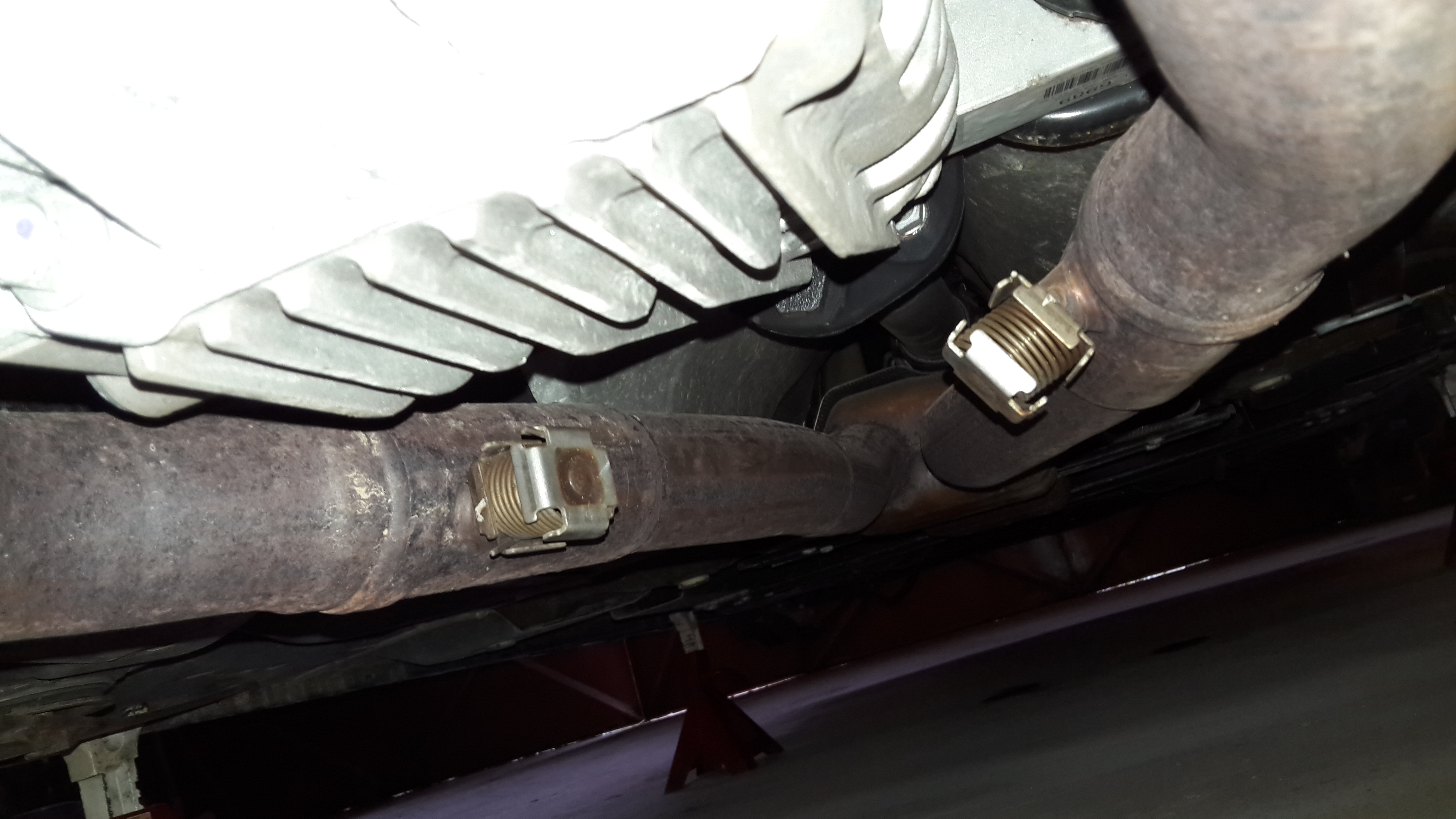

C'est quoi ça ??
Bonjour à tousse voilà ma cam est sur chandelle pour réparer mais jante abîmer, tous à l'heure donc j'ai voulu allez voir en dessous comment que c'était puis je suis tomber sur des sorte de clapets sur la ligne d'origine quelqu'un c'est c'est quoi et surtout à quoi que sa sert ?

Sauf erreur ce sont des clapets qui sont montés différemment sur les versions US en fonction de si on a le Dual Exhaust mode (uniquement aux US).
Il y a beaucoup de vidéos US ou les gars les dévissent pour améliorer le son en gardant la ligne d'origine.
Ca fait comme un CUT sauf qu'il faut passer sous la voiture pour refermer

Ça ressemble effectivement à des cuts mécaniques, tu as une version Europe ou Us?
Pour avoir vu un paquet d'échappements de Camaro, je n'ai jamais vu ces pièces.

Ça ne s'ouvre pas avec la pression des gaz à haut régime par hasard?
Il y a des systèmes d'échappement de ce type sur certaine moto d'enduro.

J'avais vu ce genre de valves mécaniques sur un site Allemand, c'était un système comparable à un cutout mais qui s'ouvre avec une clé.

Merci pour vaut réponse j'ai trouver sur le forum camaro.com un sujet déçu et c'est orlins qui en parle il dit que se sont des clapets qui fonctionne avec AFM boîte auto, donc en mode 4 cylindre les clapets s'ouvre mécaniquement pour limiter les vibration dans l'habitacle mais apparament sa fonctionne pas bien et chevrolet la abandonner sur la camaro 2013 une idée qui leur est passer par le tête pour rien

Tiens, c'est curieux ça,
je viens de regarder sur ma ligne, et bien que je sois en boite auto, année 2012 (juin) pas de clapets de la sorte
Si quelqu'un veut bien regarder sous les jupes de sa Cam , plutôt les 2012 BVA, et nous dire si clapets ou non, ce serait sympa
Vu leur orientation vers l'axe central de la voiture, ils sont facilement visibles, s'ils existent

Ça me dit rien du tout ça.
J'ai une BVA 2012 (janvier) et j'ai passé une demi-journée dessous pour poser mes cutouts ; j'ai pas vu ça chez moi.

Tu as une version us ou europe avec echapoement us ?
http://www.camaro5.com/forums/showthread.php?t=286888
Un reducteur de drone pour l'autoroute d'après ma compression ; )
