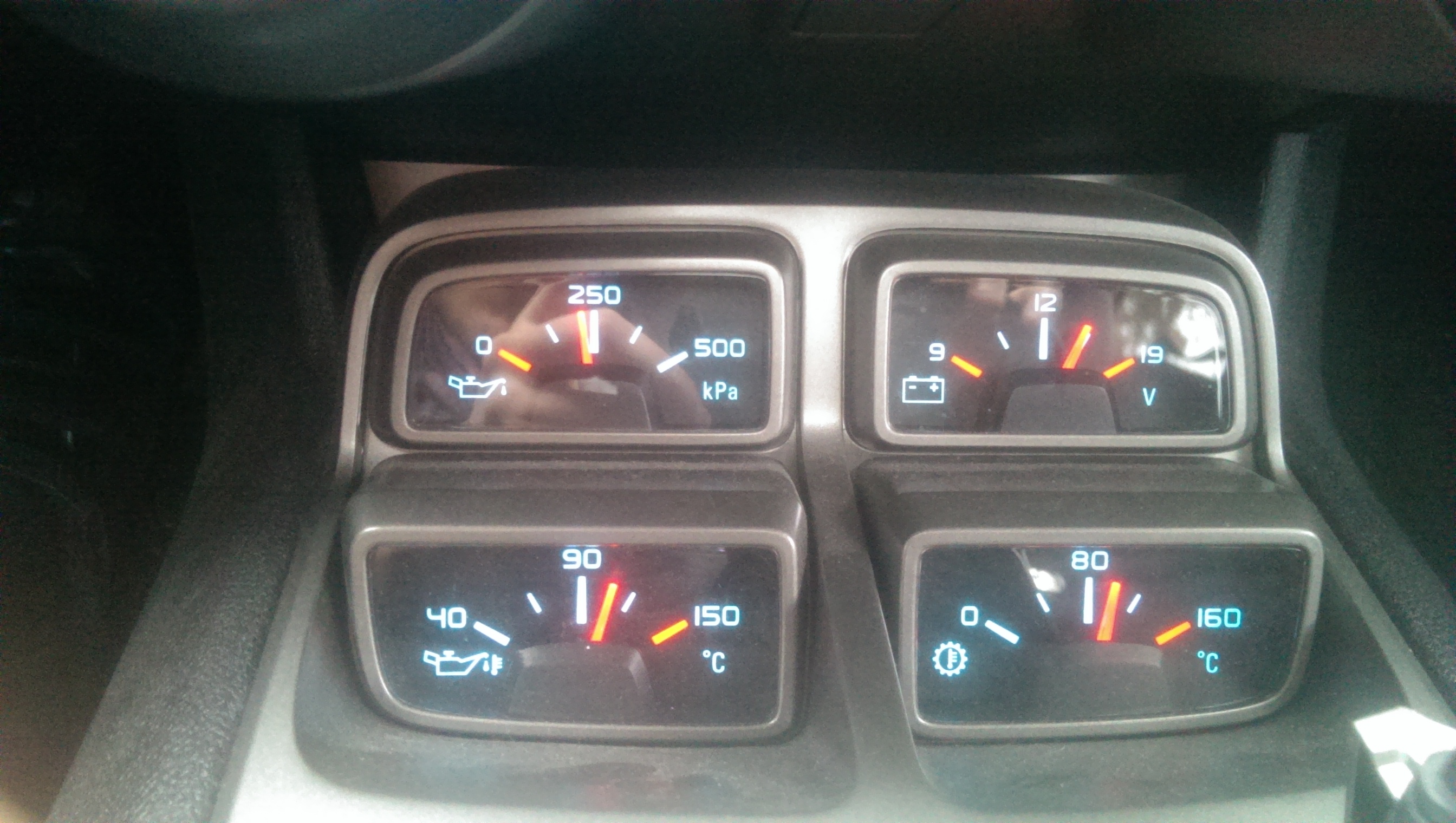

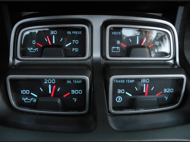

Pas de quoi se prendre la tête , les aiguilles sont exactement comme celà pour moi en roulant à peu normalement ..et tant que ça reste en dessous du marquage intermédiaire c'est bon ; au run des ardennes les aiguilles sont montées sur le marquage intermédiaire ( ça doit faire 120°? 90+150/2) pour la t°d'huile.psykokwak a écrit :Depuis ma prépa, j'ai ma température d'huile qui a sensiblement grimpé aussi. Mais rien de bien mechant!
Exemple après 1h de bouchon (ce matin) :
j'ai des doutes sur la fiabilité de l'affichage à aiguille et de sa logique ........ça semble correspondre plutôt à des afficheurs prévus au début pour les degrés Fahrenheit et adaptés au marché européen .(gradue de 100 à 300 Fahrenheit sans que la réelle bonne temp soit avec l'aiguille exactement au milieu)
en plus les européens s'habitueront jamais au fait que les v8 us sont prévus pour tourner à température plus élevée que les européennes ; et ceci sans PB de fiabilité

Mes aiguilles sont dans la même position que celle de caliméro, en position de conduite normale ... avec l'aiguille de pression d'huile qui se rapproche de la marque avant les 500 kPa en pleine accélération.
Rien qui ne m'a l'air anormal.
