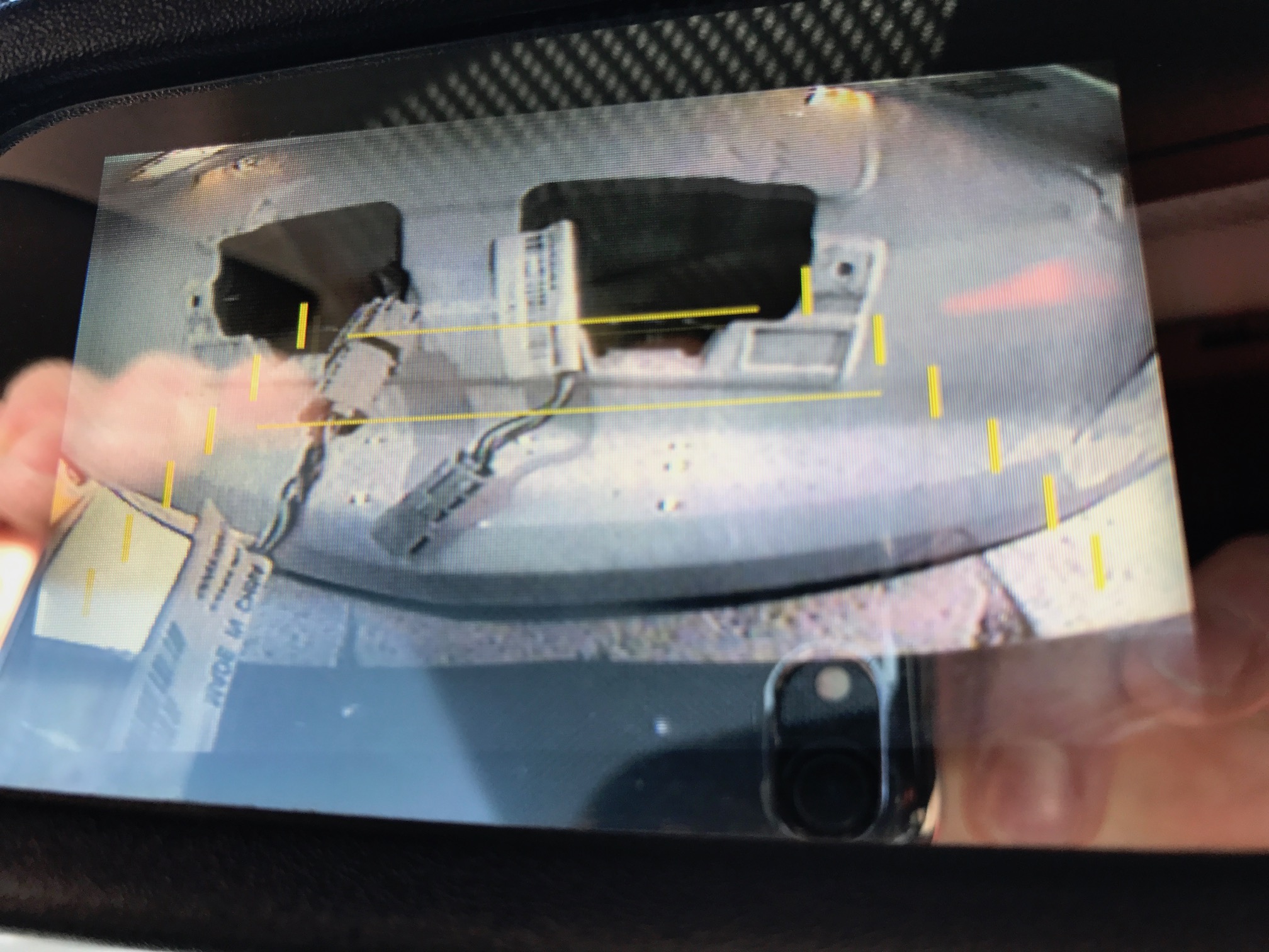

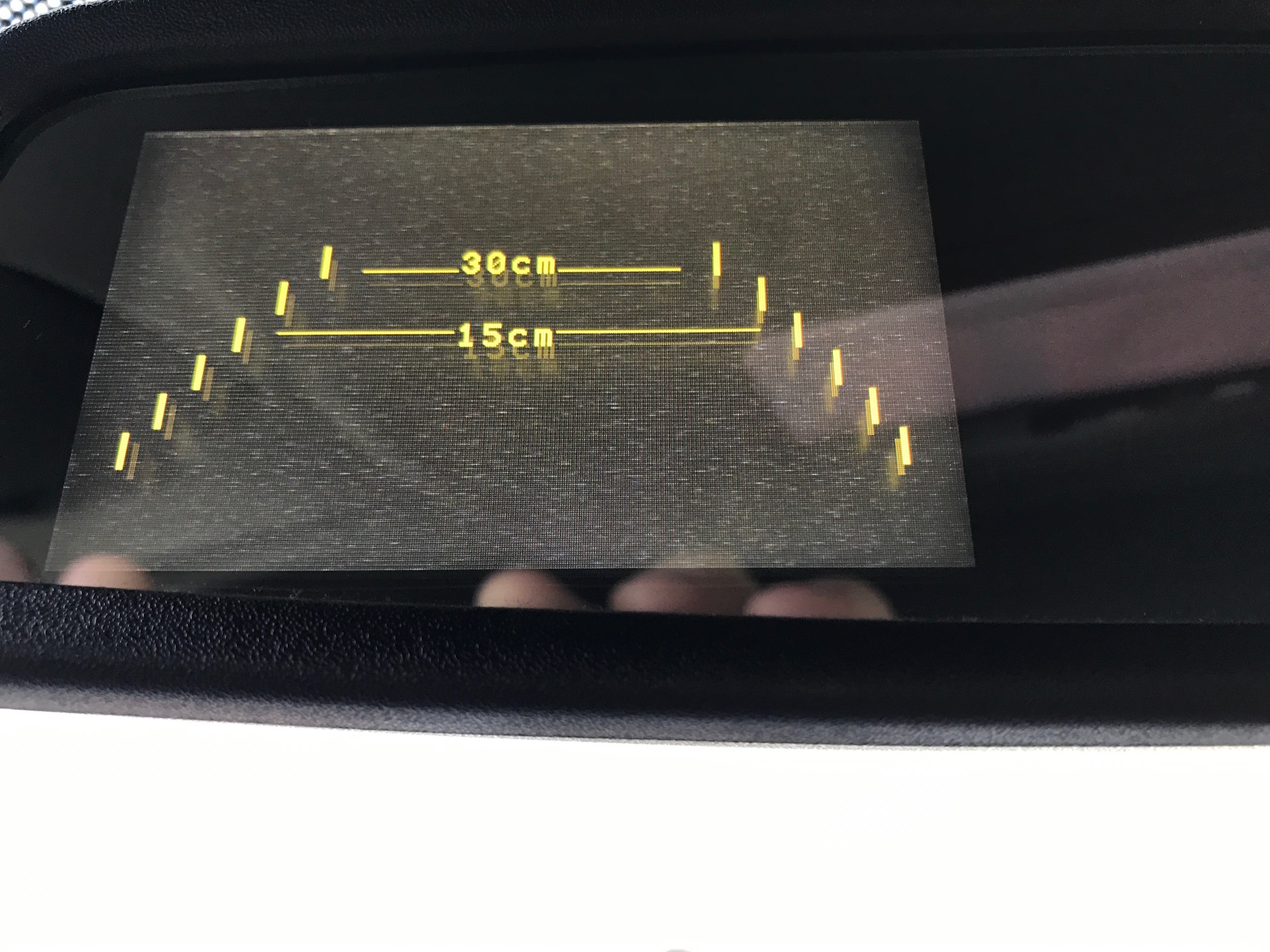

Voici le petit problème que j'ai sur ma camera de recul :
C'est apparut sans raison particulière, pas de choc ou démontage des éléments qui pourrait provoque un faux contact.
J'ai vérifié les branchements de la camera a l'arrière derrière la plaque d'immatriculation, RAS.
Le démontage de la caméra n'étant pas très simple ( démontage du pare choc arrière obligatoire apparement ) j'ai essayé de brancher la camera d'une autre Camaro en les mettant "cul à cul" Et la, miracle ça fonctionne !
J'en déduit que c'est la camera qui est HS ? Réparable ?
Quelqu'un a déjà eu le cas ?
Le numero de la pièce GM est 22767362
Certains sites ont une correspondance avec le numéro 22872078 ?
Merci de me donner vos idées/retours sur ce problème

Tu as brancher une autre caméra en // sur les bornes de la tienne et l'image apparaît ? Alors oui il semble bien que ce soit la caméra qui a lâchée.

Apparement si, la caméra est vissée dans le bouclier et pas accessible...Indiana a écrit :Tu as brancher une autre caméra en // sur les bornes de la tienne et l'image apparaît ? Alors oui il semble bien que ce soit la caméra qui a lâchée.
Oui c'est ce que j'ai fait

Tu es le premier à rencontrer cette panne sur je forum (enfin je crois). Ta méthode de diag est la plus simple et la plus rapide
Effectivement d'après tes infos, ta caméra est bonne à changer.
