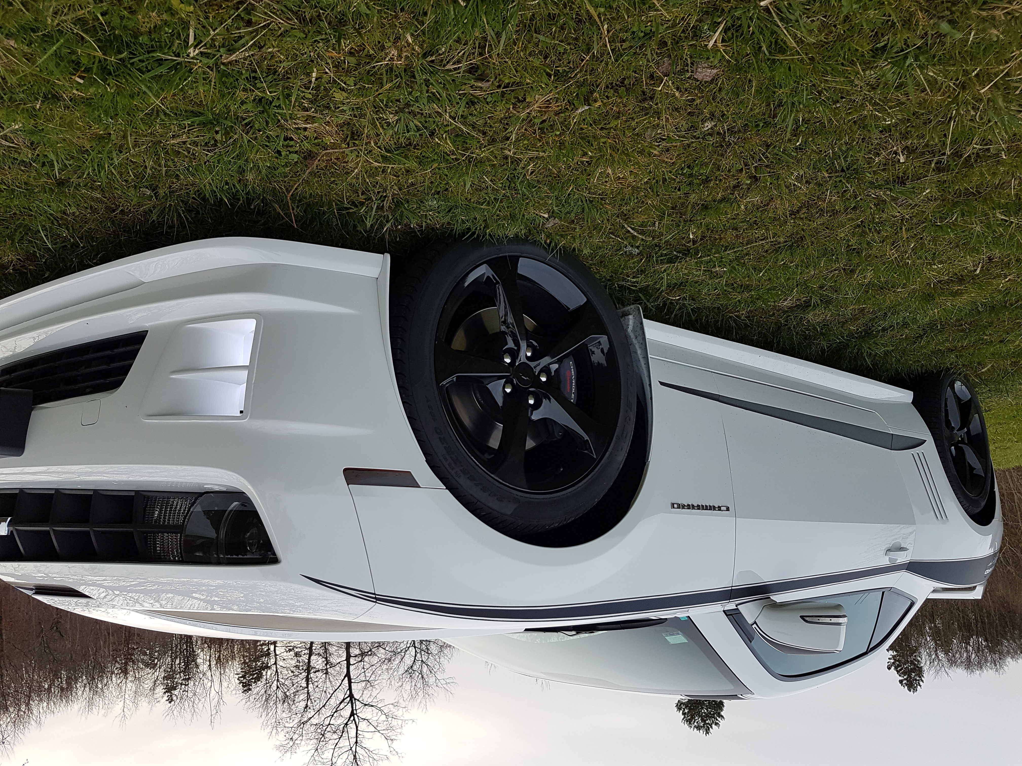

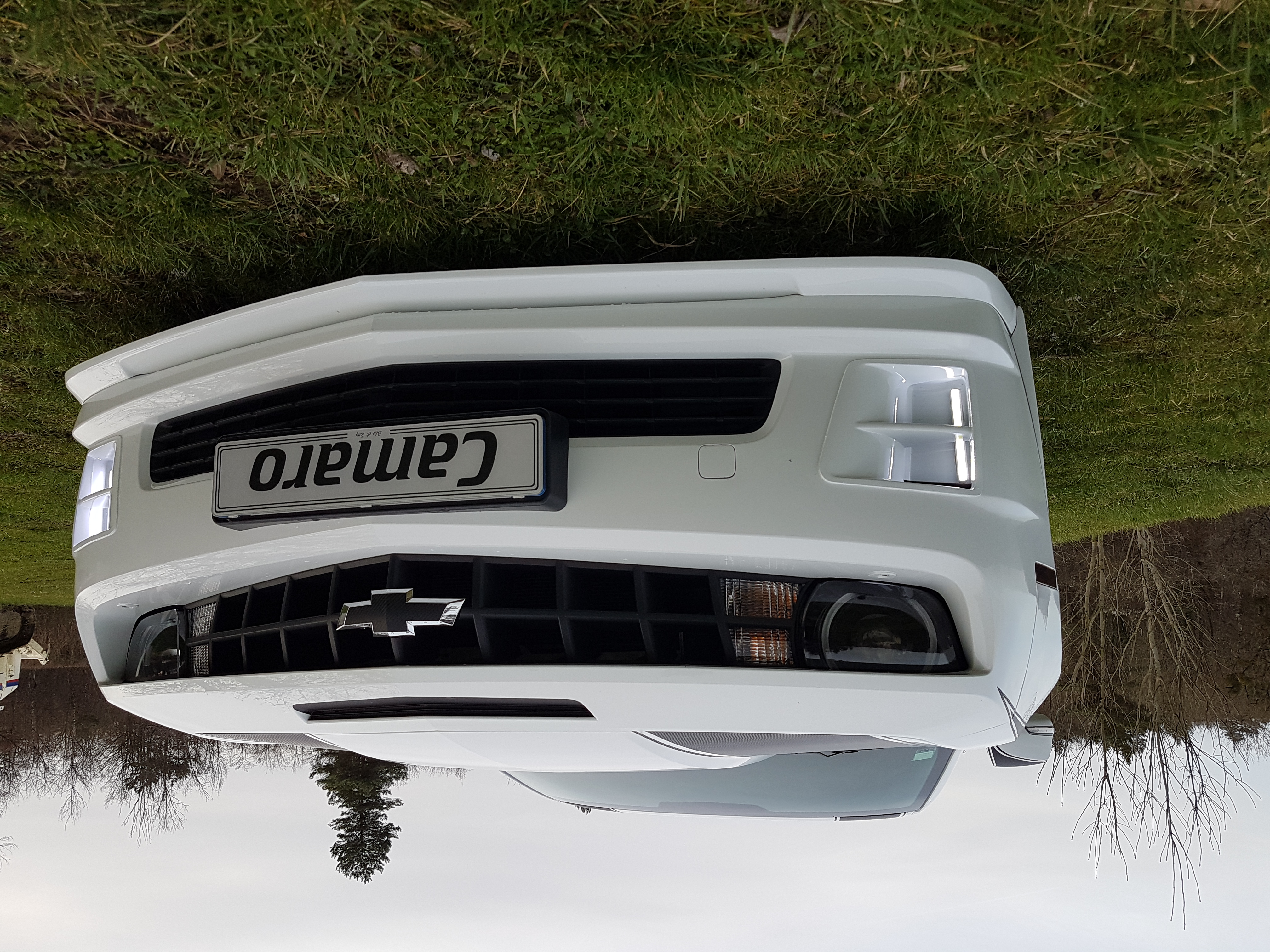

Effectivement dès que je sors dehors ils s'allument correctement mais toujours le défaut au tableau de bord. Désolé l'image est à l'envers.

Bonsoir quelqu'un peut me dire pourquoi mes photos sont à l'envers ?

Du coup, pas de problèmeTonycamaro a écrit :20170311_174900.jpg
À partir du moment où tu montes des leds sans résistances pour augmenter la résistance électrique comme pour simuler une ampoule à filament, tu auras le défaut au démarrage du véhicule sur le tableau de bord.
En tout cas, ca rend super bien. Tu as posé le kit toi-même ?

Oui comme dit juste au dessus le défaut au tableau de bord est une conséquence normale du passage aux ampoules LED.
Faut souder une résistance (de je sais plus combien de ohm) en série pour que la consomation électrique revienne "comme avant" et ainsi ne plus avoir le défaut à chaque démarrage.
Perso je fais 2x "ok" avec le commodo de gauche c'est plus simple
Enfin moi aussi je trouve le rendu très sympa !

Sympa cette config, pas mal de pièces de chez ACS apparemment (lame avant, bas de caisse, déflecteurs,...), et j'aime bien la bande latérale façon "Yenko"

Parce que tu tournes ton téléphone dans le mauvais sens quand tu prends une photo en panoramaTonycamaro a écrit :Bonsoir quelqu'un peut me dire pourquoi mes photos sont à l'envers ?
(sûrement une inclinaison à droite, alors que c'est vers la gauche)
D'ailleurs en cliquant sur l'image pour qu'elle apparaisse en pleine fenêtre, on la voit se charger par le bas, c'est donc bien qu'elle a été prise à l'envers
