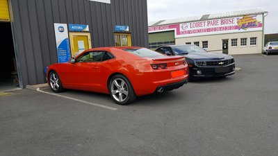

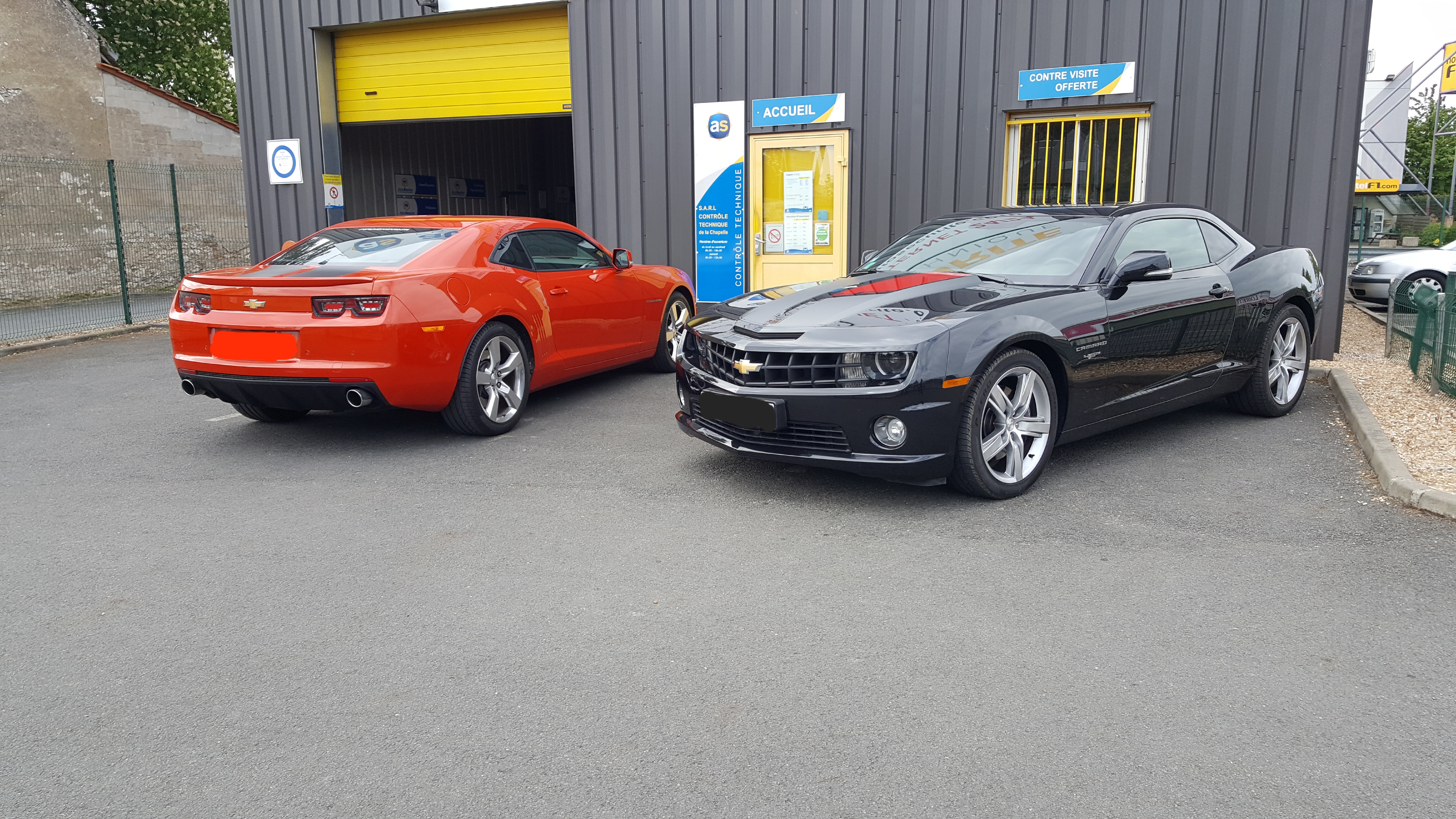

Puis arrivée du compatriote Koodalaportiere. Rencontre très sympatique! Alors photos obligé avant que je reprenne la route!

Enchanté d'avoir fait la connaissance de Bato hier et de sa superbe 45th.
Excellent boulot d'Orlinns comme d'hab. Verdict anomalie voyant moteur pour moi = Bobine d'allumage défectueuse changée et fils d'allumage changés avec modèle aftermarket JBA plus sérieux que modèle de série. Encore un grand merci à Orlinns et à la prochaine pour la révision et premier CT de ma belle.
