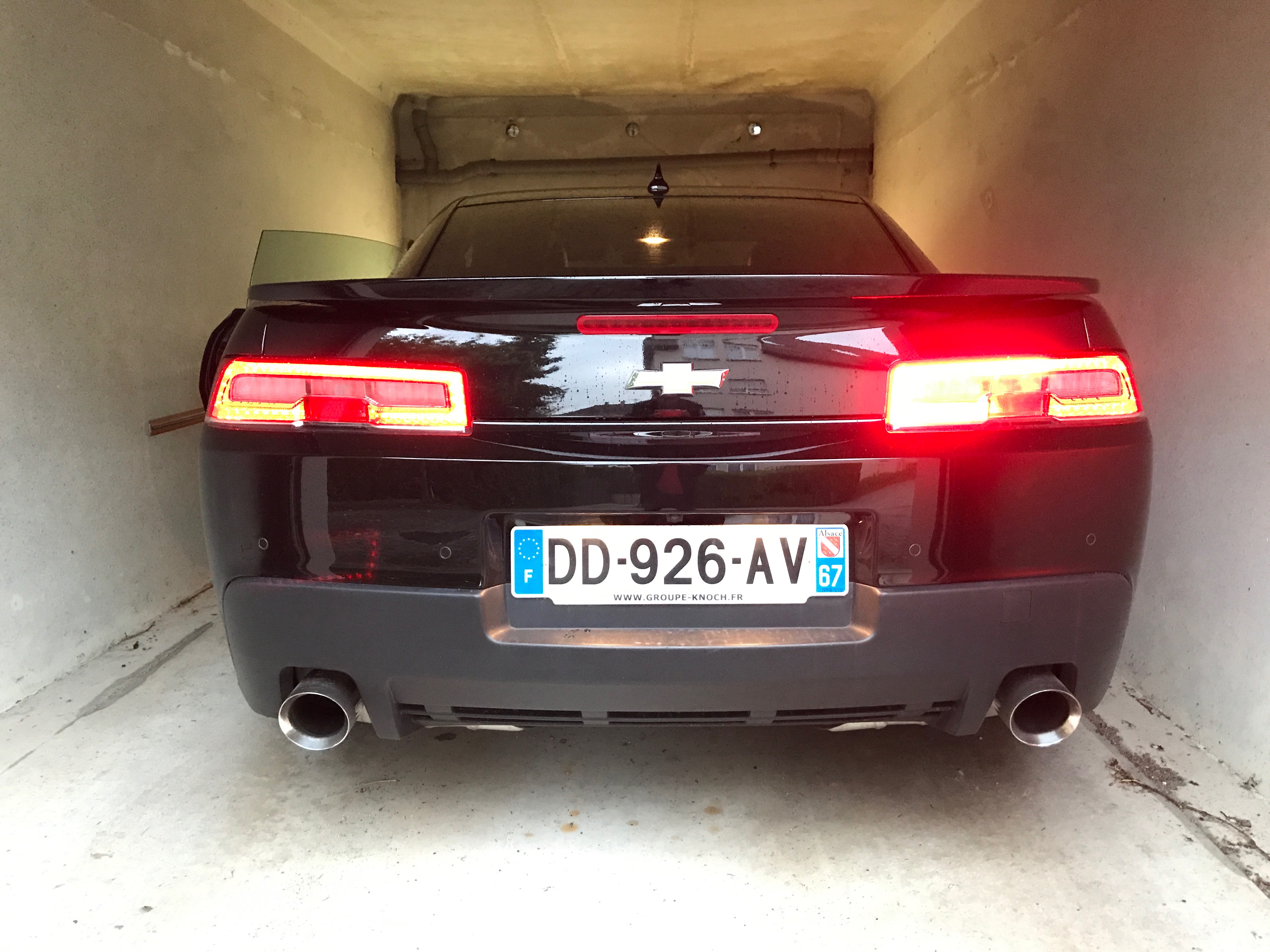

Aujourd'hui ,j'ai remarqué une surbrillance de la partie interne de mon optique arrière droit !! :o
J'ai tripoté la commande des différents feux et rien à faire , ça reste tel quel. :doh:
Alors , qui c'est qui saurait ?

on dirait qu'il y a un élément qui est griller. Dans le genre un relais ou résistance ou autre et que tu as une partie du feux qui est en feux de frein
Messages : 12088
Re: QUI C'EST QUI SAIT ?
Si c'est au niveau d'une ampoule et que c'est échangeable, commence par ça (changer l'ampoule). Souvent ça éclaire plus fort avant de claquer.
Si c'est des leds, c'est plus sur l'idée de Volcanoe qu'il faut creuser.

Ou un souci de masse ?

Heuuu, bien qu'il me semble qu'il soit normalement situé à gauche, ça serait pas ton feu arrière de brouillard qui est allumé par hasard ? :hein:

Les anti-brouillards sont bilatéraux , au centre de cette partie surilluminée . ( sur la 2014 tout au moins ). je vérifierai demain quand même pour pas dire de bêtise .
Pas de message ODB .

J'ai déja vu des feux qui brillaient moins fort, mais pas encore l'inverse... Jusqu'à maintenant c'était toujours un défaut interne du feu.

AH, ok, je pensait à ça car sur la 2013, c'est justement cette partie qui fait office de feu de brouillard, mais à gauche il me semble, je vérifierai ça tout à l'heure.

Oui à gauche, car à droite au même endroit c'est le feu de recul.
