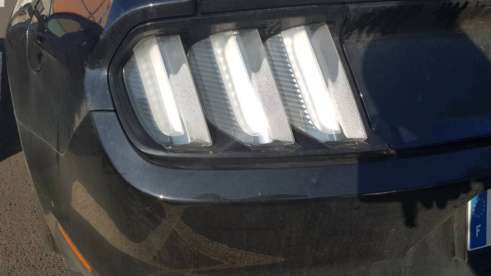

Bon, je me sens moins seul Image
La pièce jointe « 20180223_151606.jpg » n’est plus disponible
Messages : 10916
Re: Formation de buée bloc optique avant
Quentin a écrit :Bon, je me sens moins seul Image20180223_151613.jpg20180223_151606.jpg
Bah, c’est pas grave, c’est une Stang... :cassos:
Linck
Messages : 2452
Modele : Silverado Z71 2016
Localisation : Québec, Canada
Re: RE: Re: Formation de buée bloc optique avant
Message par Linck »
Wep !^^ le proprio était dans le coin (au taf) je lui en ai parlé. Il avait même pas fait attention -_-'
