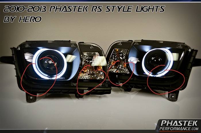

Un ami m'en à parle Oui, il faudrait faire un trou dans la partie en bas des phares du coup... avec un tout petit foré ou un clou à chaud comme sur les petits points rouge de la photo ci dessous?
Ou plutôt vers le haut pour éviter un maximum la pénétration de l'eau et ils seraient ptete moins visible ?

La photo:

Moi, j’avais fait ces trous avec une minuscule mèche de perceuse, les plus petites qu’on trouve pour le bois (il me semble que c’est du 0,5), en ne faisant qu’un trou, il y a très peu de chance que de l’eau puisse entrer, surtout si tu le fais en bas du phare, mais attention à ne faire ce trou que dans la partie en plastique du bloc optique, ne le fais pas sur la partie "miroir" c’est inutile et je ne sait pas si ça peut avoir un impact sur sa durée de vie.
Perso, j’ai fait ces trous en bas du bloc pour justement éviter que de l’eau puisse stagner dessus et entrer dans le bloc avec les vibrations, il sont tellement petits qu’ils seront de toute façon invisibles, maintenant, si tu préfères les faire sur le haut, à toi de voir.
