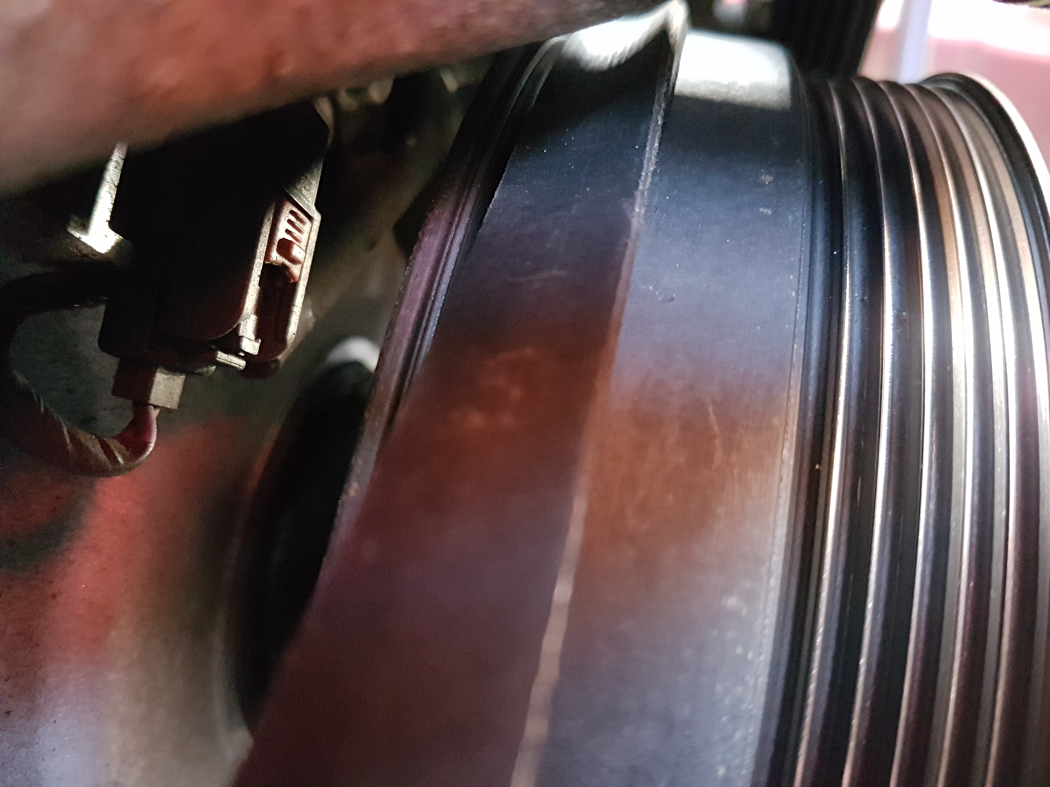

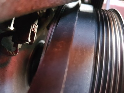

Merci de l intérêt que vous portez à mon cas.
J ai pu avoir orlins au tel il m a effectivement parler de ce problème de courroie,je check sa ce soir.
Et si rien de ce côté là elle va aller faire un tour du côté d Orléans.

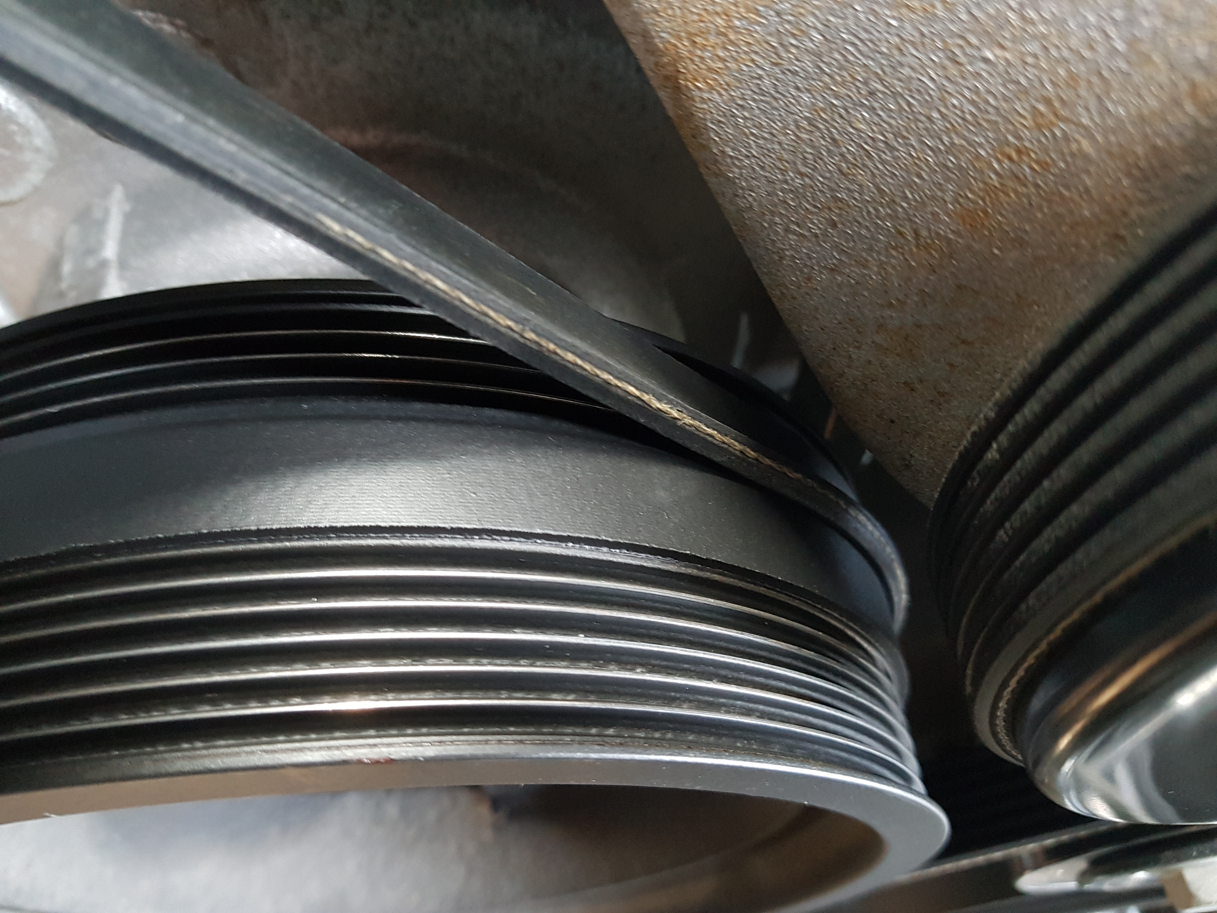

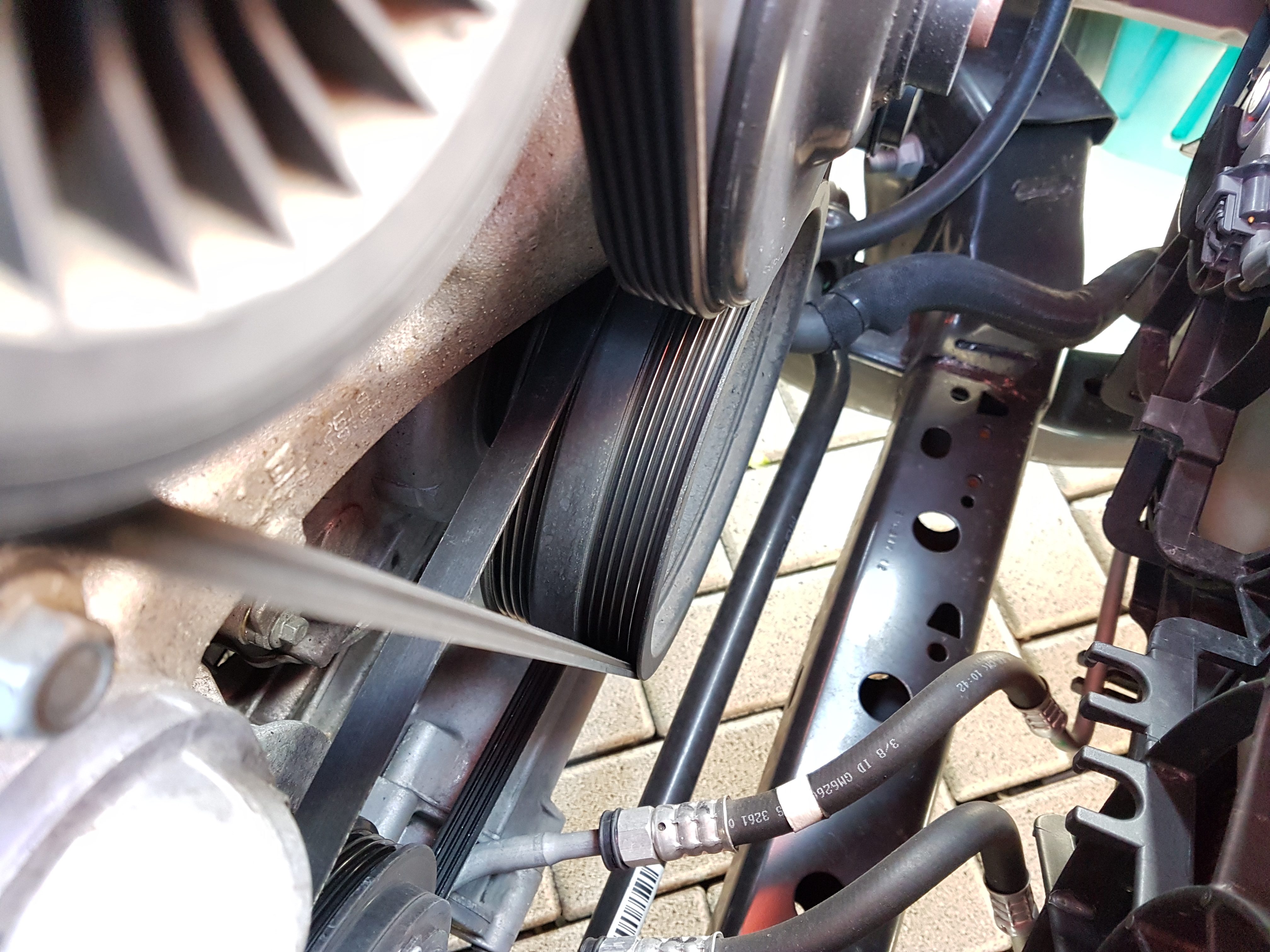

Si jamais j'avais fais des photos sur la mienne
Si cela peut t'aider à voir la chose. Pour info j'avais coupé la courroie avec un cutter en attendant de passer au garage (vu cela en allemagne donc voilà)

Et bah les gars je crois que on a mis plutôt que vous avez mis le doigts sur quelques chose.....
Ce matin j ai eu orlins au tel ,très sympa le gars au passage, je lui ai expliqué mon soucis et il m a parlé de ce problème de courroie bien sur par téléphone pas évident pour lui de faire un diagnostic .
Je lui ai dit que ce soir en rentrant à la maison j irai vérifier cette histoire de courroie....et que si je ne trouvé pas le soucis je lui rendrai une petite visite.
Quelques heures plus tard je fait un petit tour sur le forum et je vois que ça parle du cas évoqué par orlins.
Impatient d aller fourré mon nez sous le capot à peine arrivé chez moi je file voir ça....
Et là.....bah ma courroie est...de traviol!!!! comme décrit par orlins et vous sur le forum!
Du coup j ai pris gros cliquet et douille pour tourner le moteur à la main via la vis de la dumper en forçant sur la courroie pour quelle reprenne son emplacement.
Coup de clé pour démarrer le moteur et là le bonheur plus de tictictic...tactatac appelez ça comme vous voulez
Bon bien-sûr la courroie est hs mais ça c est pas bien grave....
Et tous cas je tiens à remercier les membres du forum qui ont posté sur le sujet et orlins pour sa disponibilité
Je l appellerai demain pour le remercier de vive voix.
Amicalement Rémy
Amicalement Rémy
