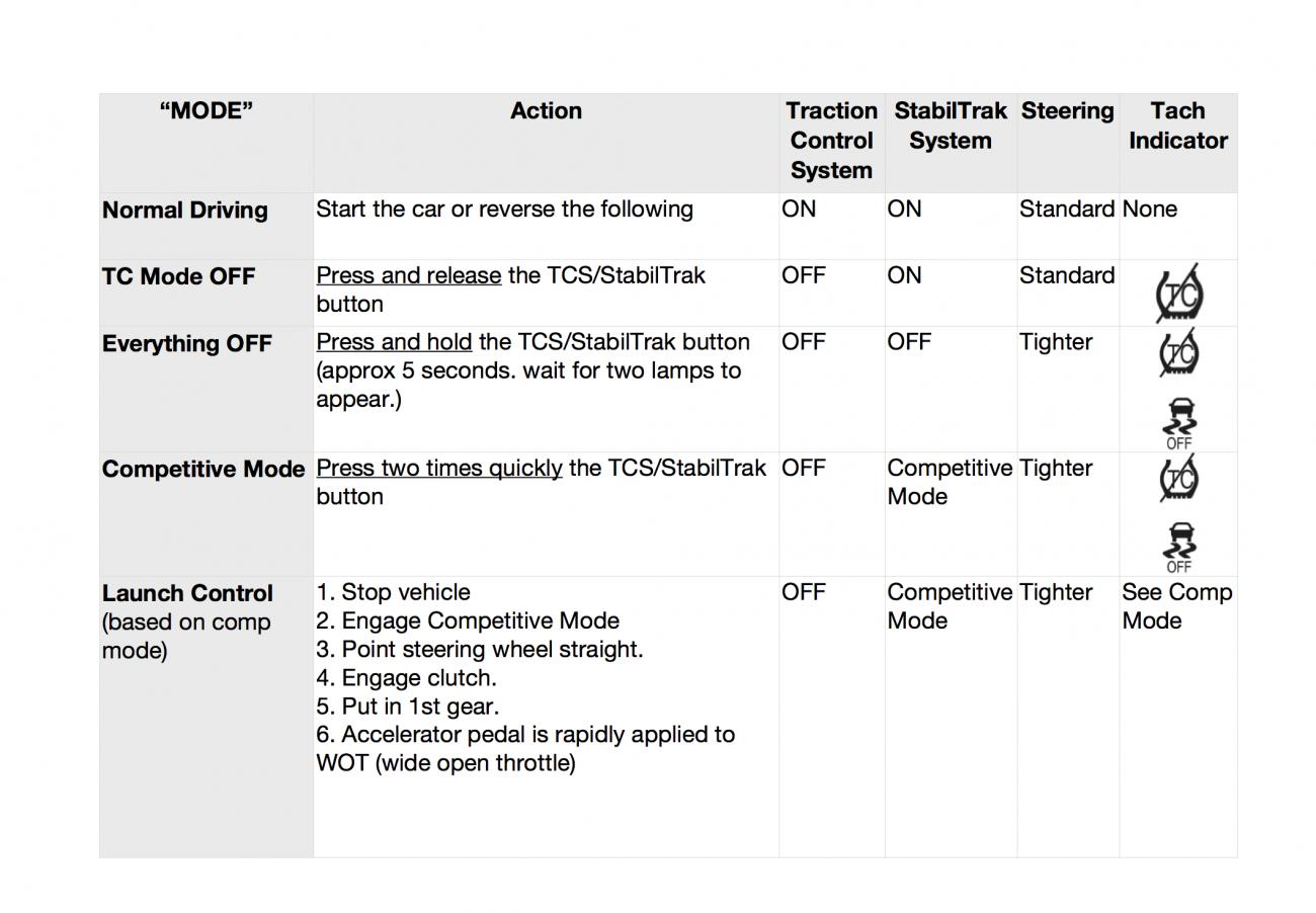

T’as lu mon message plus haut ?
Regarde ce tableau : https://www.forumcamaro.fr/download/fil ... &mode=view
Il explique clairement :
Tu touches à rien =
Traction Control System ON (TCS ON)
StabiliTrak System ON (STS ON)
Direction normale.
1 pression courte =
TCS OFF
STS ON
Direction normale.
1 pression longue (+ de 5 sec environs) =
TCS OFF
STS OFF
Direction « tighter » (durcie / raffermie ?)
2 pressions rapides =
TCS OFF
STS en mode « competitive » (beaucoup plus permissif)
Et pour les boîtes Méca :
Après 2 pressions rapides possibilité d’activer le « launch control ». (Qui limite le régime malgré une pédale de gaz « à fond ».
Pour les boite auto on a déjà ce « launch control » automatiquement depuis la position « N » il me semble.
Donc y’a une différence entre 2 pressions courtes et 1 longue :
Le StabiliTrak sera beaucoup plus permissif avec 2 pressions rapides (donc toujours actif).
Pour s’en rendre compte il faut être sur circuit car cela va jouer sur les dérives perçues par l’ODB.
En « simple burn » pas de différence.
Sur route de montagne faudra être à la limite pour le sentir je pense.

Sauf pour la fonction oú tout est désactivé, tu peux rentrer dans un rond point(par exemple)et mettre le pied au plancher, le stabilitrack gère les gaz moteur et coupe dès que le train ar prend trop de "dérive".Dudu_38 a écrit :T’as lu mon message plus haut ?

Au début, j'étais hésitant, mais finalement, ça marche vraiment bien.
Dans le mode oú tout est désactivé, là et seulement là, les Donuts sont possibles.

quand je désactive via les deux pressions, je le fais toujours rapidement, en une demi-seconde, mais j’ai jamais remarqué de différence sur la direction, et je le fait avant de sortir de ma place de parc donc braquages à 90 degrés, je ferais le test la prochaine fois que je la prends, par contre, vu que j’ai fait désactiver toutes les brides d’usine et que le gars a réinjecté un nouveau programme, pas impossible que ça aie modifié quelques trucs comme le durcissement de la direction, mais même avant ça, je n’ava jamais rien noté de ce côté là, pourtant, depuis bien avant que je fasse la repro moteur, j’ai pour habitude quand je remonte très tard dans ma montagne et que le sol est mouillé de me faire deux tours en travers sur le dernier giratoire avant la montée car il possède un goudron merdique qui fait même partir du cul une traction avant qui tourne trop vite, alors j’en profite car ça ne bouffe pas trop les pneus, et pas d’habitations à proximité.Dudu_38 a écrit :T’as lu mon message plus haut ?

Cette fonction permet de gérer un départ arrêté.Alain a écrit :C'est pour aller au Mcdo cette fonctionnalité ?jerrylee a écrit :J’avais pas fait attention à ce détail, , mais les indications fournies par Brian O’Connor, parlent du Lunch Control
La première engagée, embrayage d'ébrayé a fond et pédale d'accelerateur au plancher.
Le moteur régule a 4500 tr env, il ne reste plus qu'a lacher l'embrayage...
