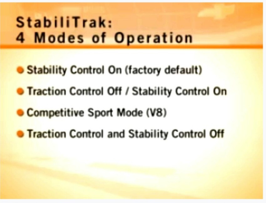

absolument pas, la double pression n'a pas la même fonction, elle ne desactive pas complètement le Stabilitrack mais autorise simplement une plus grande dérive c'est le mode "sport".
Voici les 4 fonctions du système.

Stabilitrack : 4 modes de fonctionnement
1 - contrôle de stabilité actif (par défaut)
2 - Contrôle de traction coupé / contrôle de stabilité actif
3 - Mode sport compétition
4 - Contrôle de traction et de stabilité coupé

Je veux pas pinailler, mais pour moi ça ne fait que 3 modes, ils ont inversé les points 3 et 4 dans l’image pour arriver au mode "sport", ou c’est qu’ils indiquent qu’une longue pression sur le bouton désactive plus le stabilitrack qu’en ne pressant que 2x ?

L'image indique les fontions du stabilitrack, ce n'est pas un mode opératoire.
La procèdure n'est pas indiquée dans le manuel du propriaitaire, je l'ai eu via le reseau Chevrolet quand j'ai importé mon véhicule .
Il y a juste a rester environ 7s sur le bouton pour s'apercevoir que la fonction n'est pas la même.

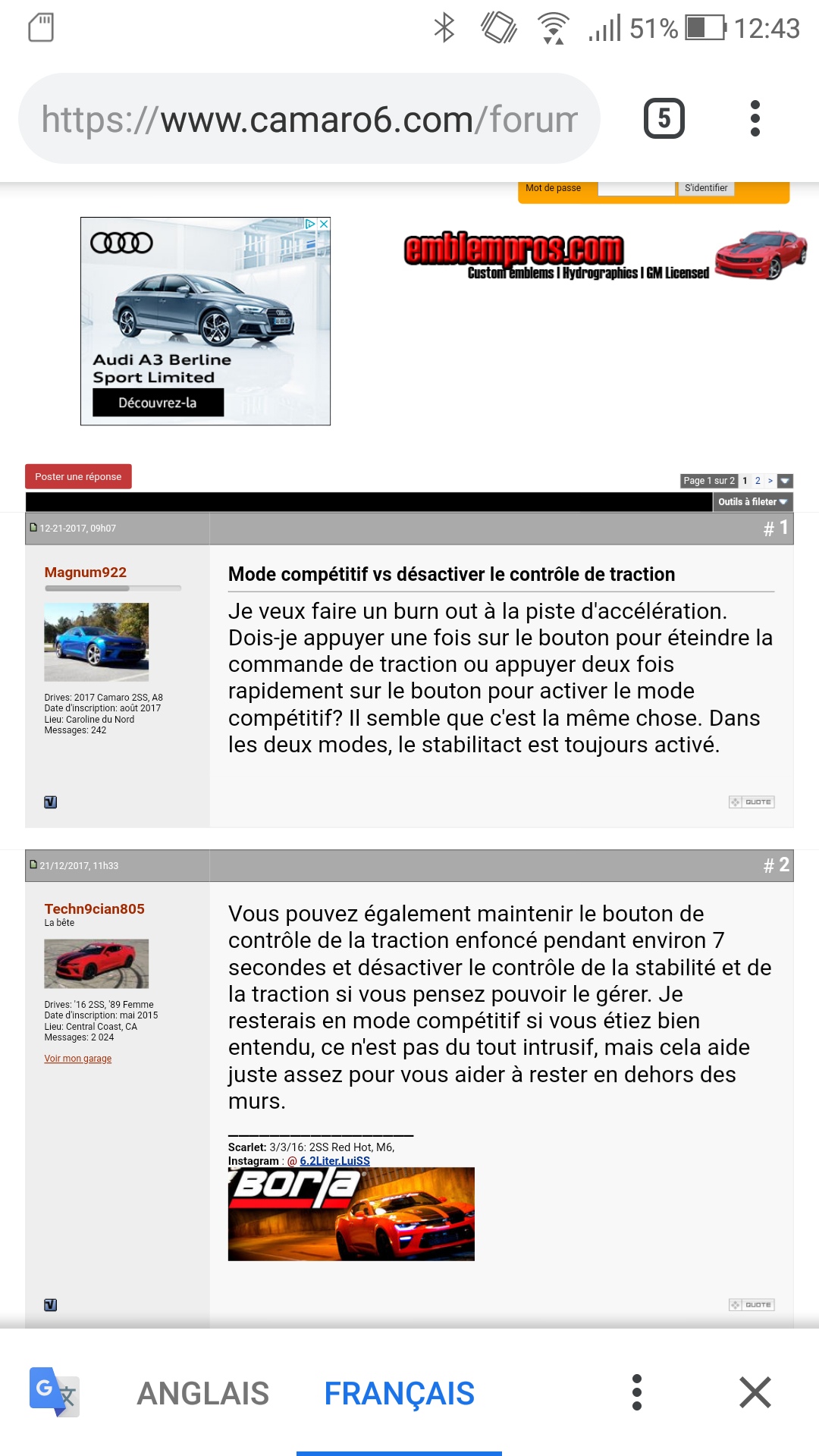

Voici un post sur Camaro6 qui parle de cette pression de 7s:
https://www.camaro6.com/forums/showthread.php?t=516654

OK, mais là, ils parlent de la Gen6, elles sont encore plus bourrées d’électronique, maintenant, peut-être que c’est pareil pour les Gen5, je n’ais jamais entendu parler de cette spécificité avant ce sujet, mais si je dois faire des burns pour me rendre compte de la différence, j’attendrai fin avril pour essayer car mes pneus neige sont neufs, et j’ai besoin qu’ils s’usent le moins possible vu que je l’utilise dans la neige, et comme j’ai prévu de finir mes pneus d’ete lors de la sortie circuit que j’ai en mai, dès que je les aurais fait installer dans le courant du mois d’avril, je testerais ça, mais honnêtement, je reste dubitatif sur ce point.
