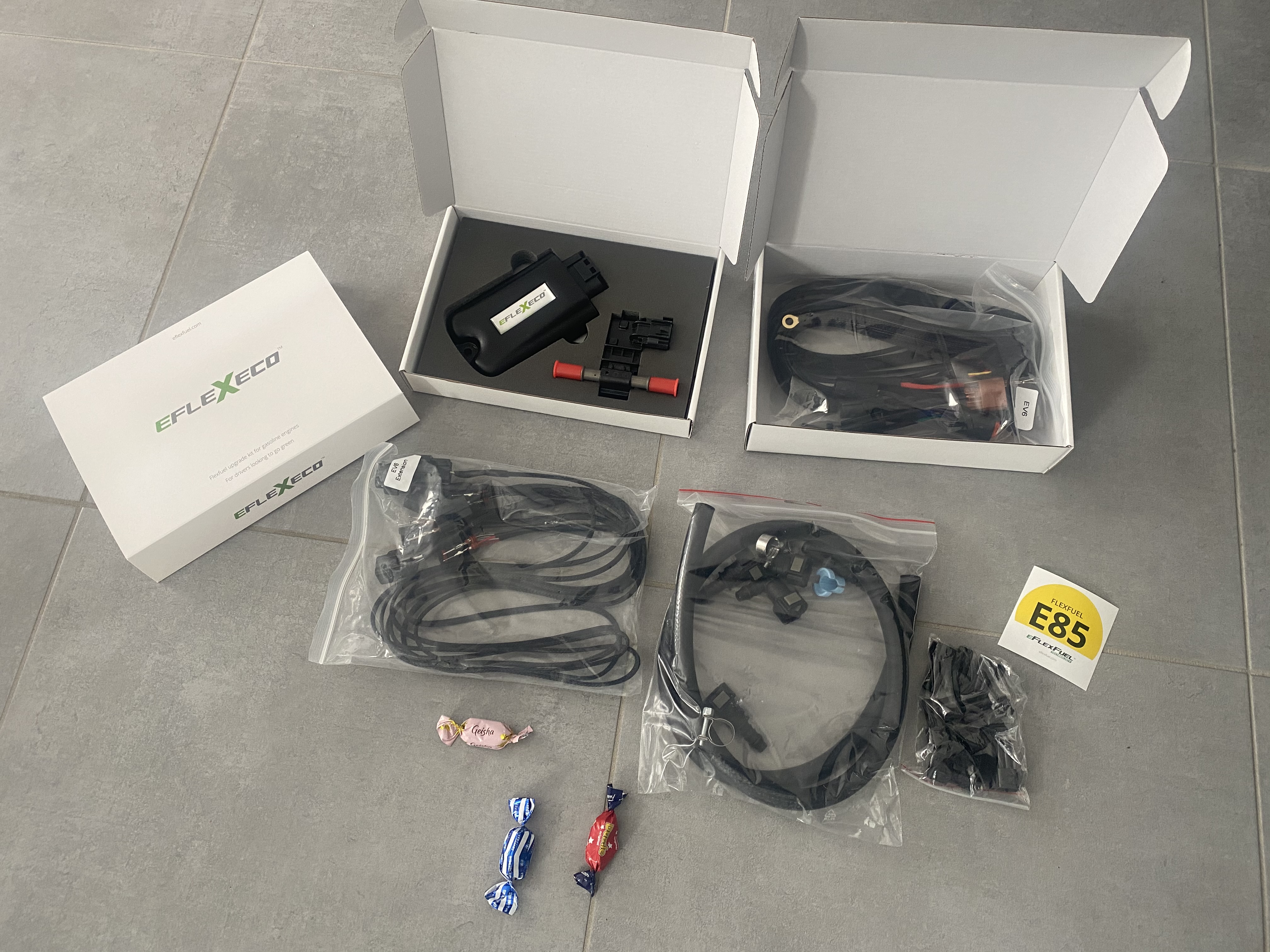

Et voilà ça n’a pas traîné c’est livré avec des bonbons en prime
Et une garantie de 5 ans au lieu de 2...

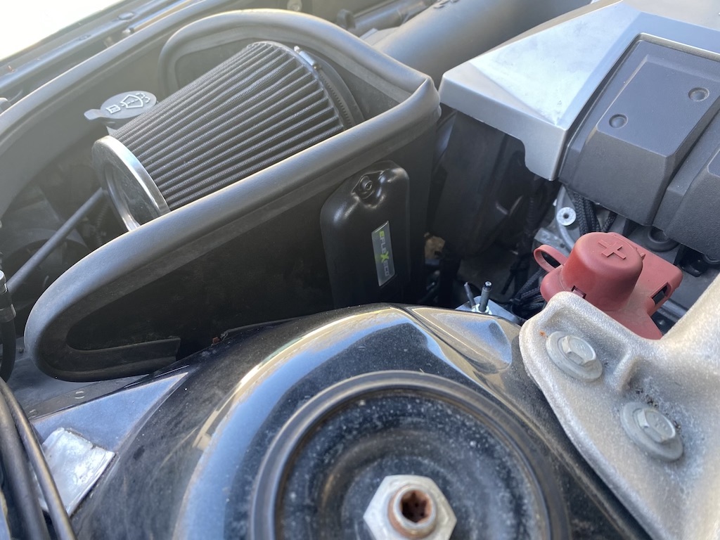

Marrant le mien est de l'autre côté de la baie moteur... tu as mis le capteur sur quelle ligne d'essence ?

J’ai installé le capteur éthanol au plus près des injecteurs.
Juste après la sortie des 2 rampes il y a la durite qui vient se clipser. Et oui tous les boîtiers sont Bluetooth. Avec mon I-bouse ça marche bien
En plus il y avait une belle masse juste à côté de l’endroit ou j’ai fixé le boîtier on la voit dépasser sur la photo

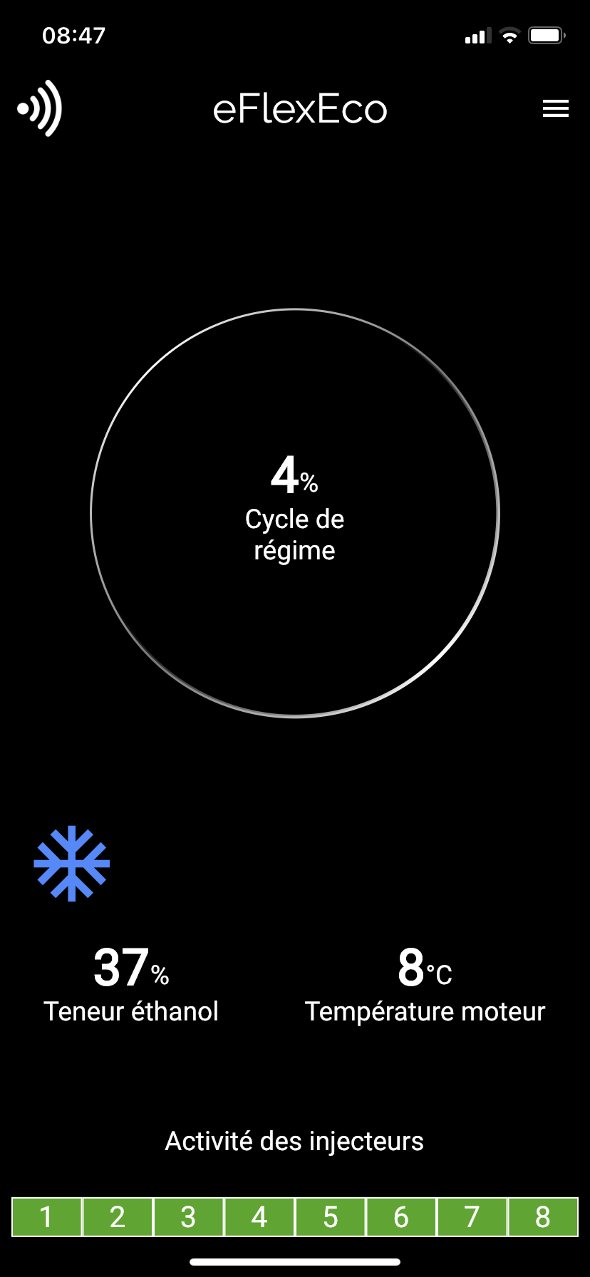

Et pour compléter mon message précédent, un truc intéressant voilà la petite icône qui apparaît sur l’application pendant 20 secondes si je met en mode D ça coupe pas lié à la température extérieure car il fait 10 actuellement.
Indy toi qui a la même configuration que moi pourrai tu faire un test ?
