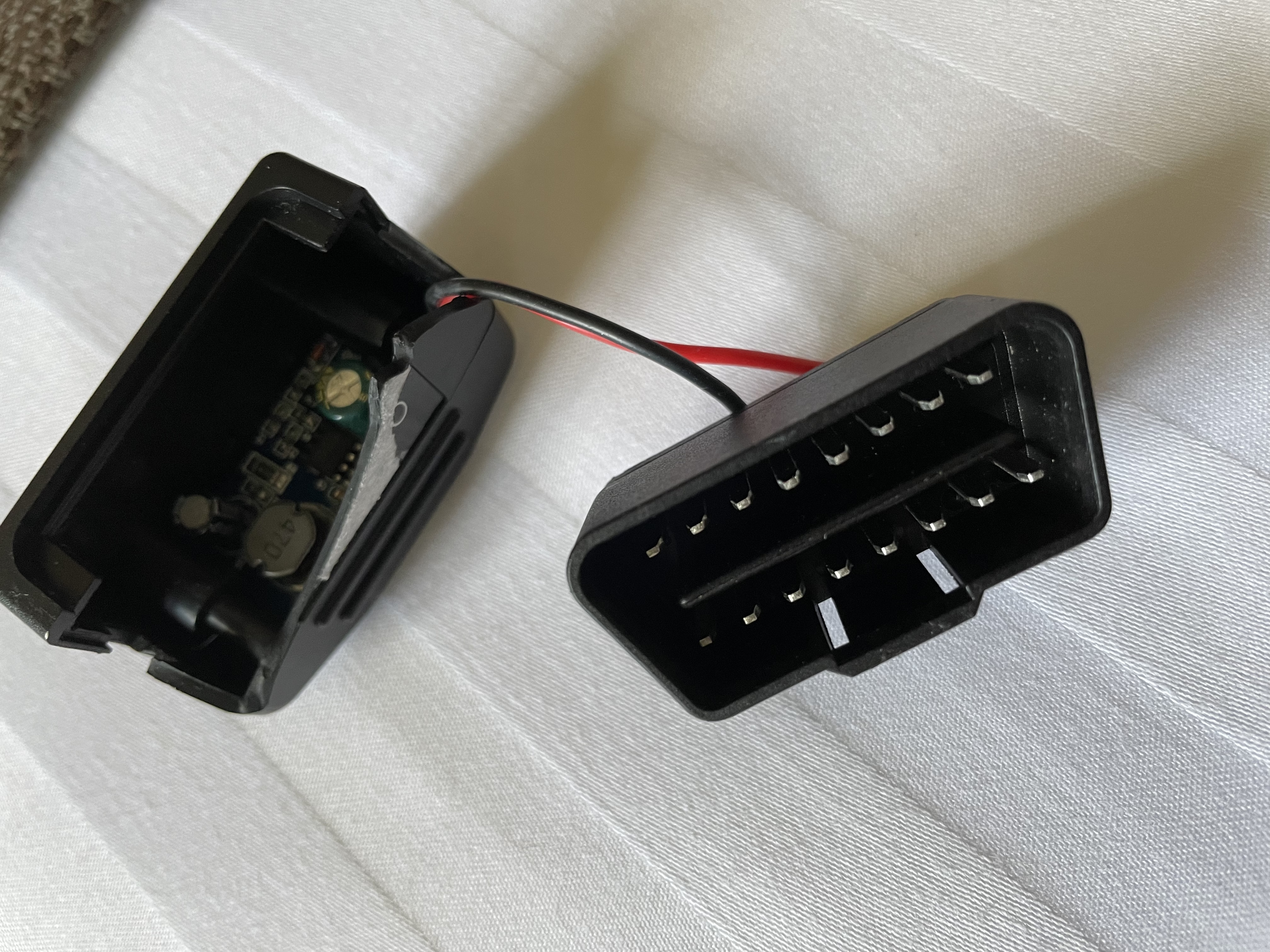

Voilà l’histoire…
J’ai monté une Dashcam. Elle était livrée avec une prise usb/ allume cigare, mais donc ne fonctionnait plus moteur arrêté. J’ai donc branché la dashcam à la prise OBD en faisant bien attention de cacher le fil.
Ben , j’ai pas fait assez attention et hier comme un con , je me suis pris les pieds dans le fil en sortant de la voiture … Fil arraché donc .
Et encore comme un con , je n’ai pas pensé à débrancher la prise OBD …
Donc ce matin mon problème de sapin de Noel arrive au tableau de bord + suppression de toutes les indications à aiguilles , HUD et radio et alertes diverses .
10 minutes après avoir lancé mon SOS sur le forum, tout revient en ordre en roulant , puis 50 kms plus loin , rebelote ….C’est là que j’ai pensé à ce que m’a dit Franky : « faudra passer la valise » à ton retour.
Valise ~~~> Prise OBD . Merde , la prise cassée…
Depuis que je l’ai enlevée, tout est redevenu normal , je touche du bois .
Quand je disais que ça ne pourra pas vous arriver .Qu’est ce que je peux être couillon !
