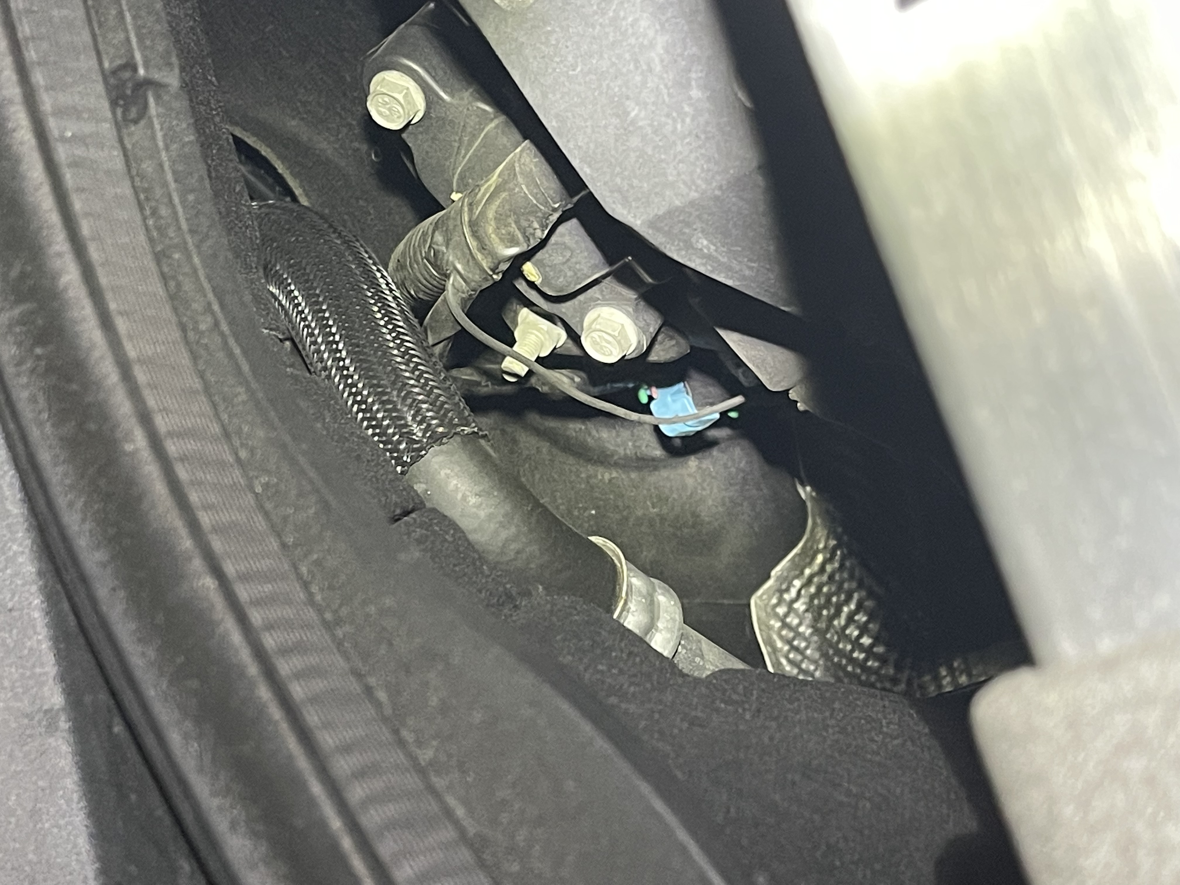

Re: Nouvel arrivant, ça commence mal ... (P0521, P3401,P3425)
ça pourrait être ça ? elle est juste en dessous d’où sort ton câble entre le moteur et l’habitacle, sur la mienne, on dirait une prise double (une branchée à l’opposé de l’autre sur le même support)Niko55150 a écrit : ↑09 sept. 2021, 15:21 J'ai commencé à regarder un peu plus en détail cette après-midi.
J'ai pris les mesures à la batterie 12,7V avant démarrage, 14V moteur en marche, pas de variation, la tension monte bien légerment avec le régime moteur l'alternateur fait le job.
J'ai débranché temporairement le capteur de pression d'huile, le manomètre est immédiatement tombé à zéro. En le rebranchant, il reprend une valeur normal. il m'a l'air donc fonctionnel..
En revanche, du dessous, j'ai vu une fiche déconnectée qui pendait le long du moteur tout au fond (cylindres 8 ) et je ne sais pas où elle se branche. A prioir vu la tête de la fiche, ça fait une paire de temps qu'elle pent comme ça...
Je suis un peu perdu, je vais continuer de chercher...
Jerrylee, merci pour la photo. j'ai l'impression que ton connecteur est juste derrière la dernière bobine. Bizarrement, moi je n'ai rien derrière (à moins d'avoir mal vu.)
Et bizarrement je n'ai pas de connecteur noir comme sur la photo ci-dessous : (l'emplacement avec le capuchon est l'endroit de la sonde de pression d'huile)
Mon niveau en mécanique est aussi bon que mon Mandarin , je ne peux donc même pas te dire ce qui se trouve à côté ou autour de la photo que j’ai prise…Niko55150 a écrit : ↑09 sept. 2021, 16:24 Jerrylee, merci pour la photo. j'ai l'impression que ton connecteur est juste derrière la dernière bobine. Bizarrement, moi je n'ai rien derrière (à moins d'avoir mal vu.)
