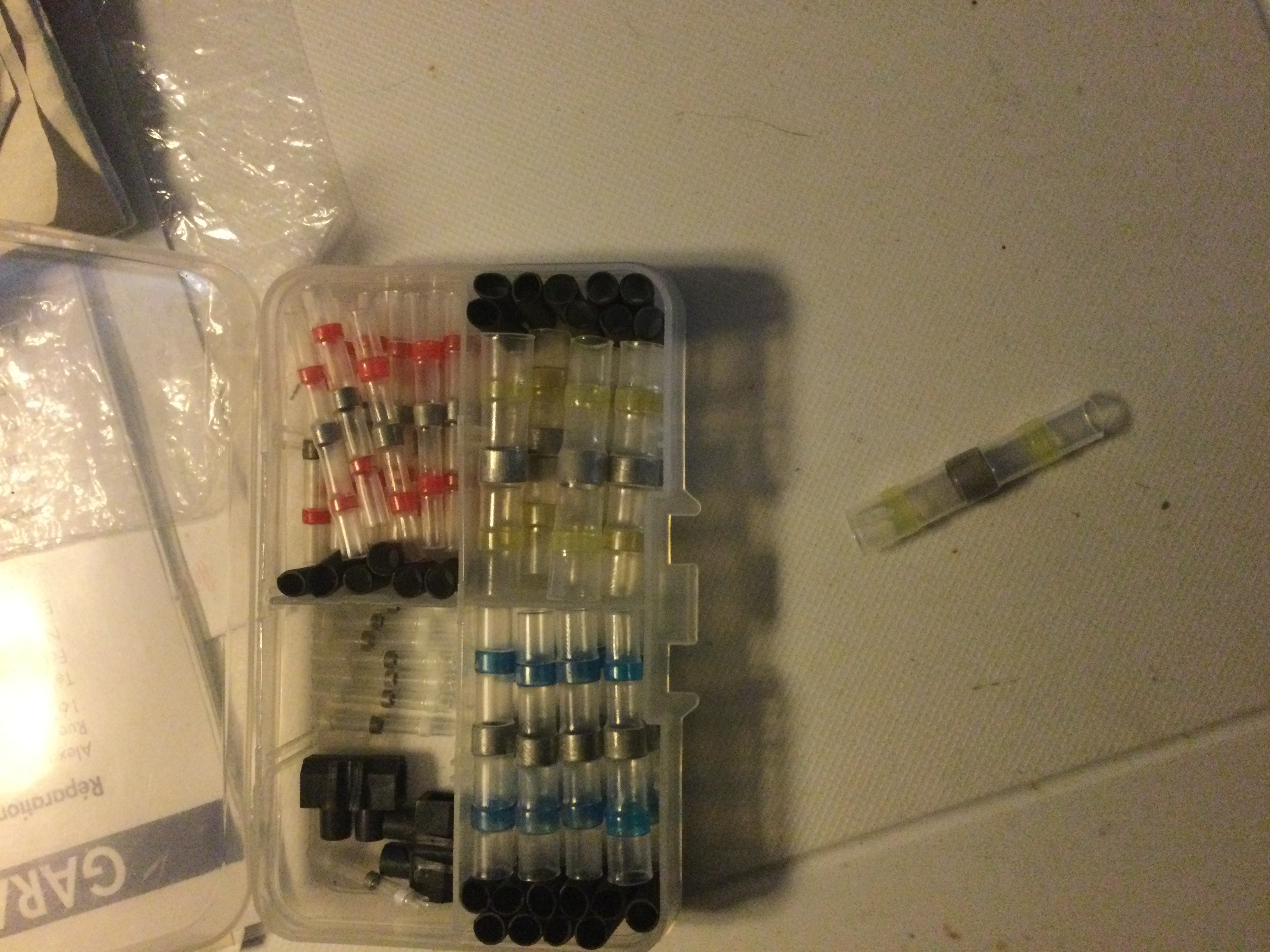

Une excellente gaine rétractable avec étain incorporé se trouve pour pas chez chez Wish, tu n’a besoin que d’un sèche cheveux et ça rétractera la gaine tout en fondant l’étain sur les fils dénudés, et c’est hyper solide, j’ai pas réussi à faire peter 2 câbles raccordés par cette gaine.
Plusieurs tailles dispos dont une boîte avec une dizaine de chaque.

Je suis électricien j'ai jamais vu ce système là lol.....ça peux être bien pour du courant faible automobile oui....👍

Oui c'est pour du courant faible , tu soude avec un briquet pour te dépanner ,
Perso je ne souderais pas sous le siège , je mettrais des cosses auto classiques , des rondes !
En cas de besoin de démontage ce serait plus simple ! et en rallongeant un peu les fils , car si ça merde a ce point c'est que les fils sont trop courts et que ça tire sur la cosse jaune !
