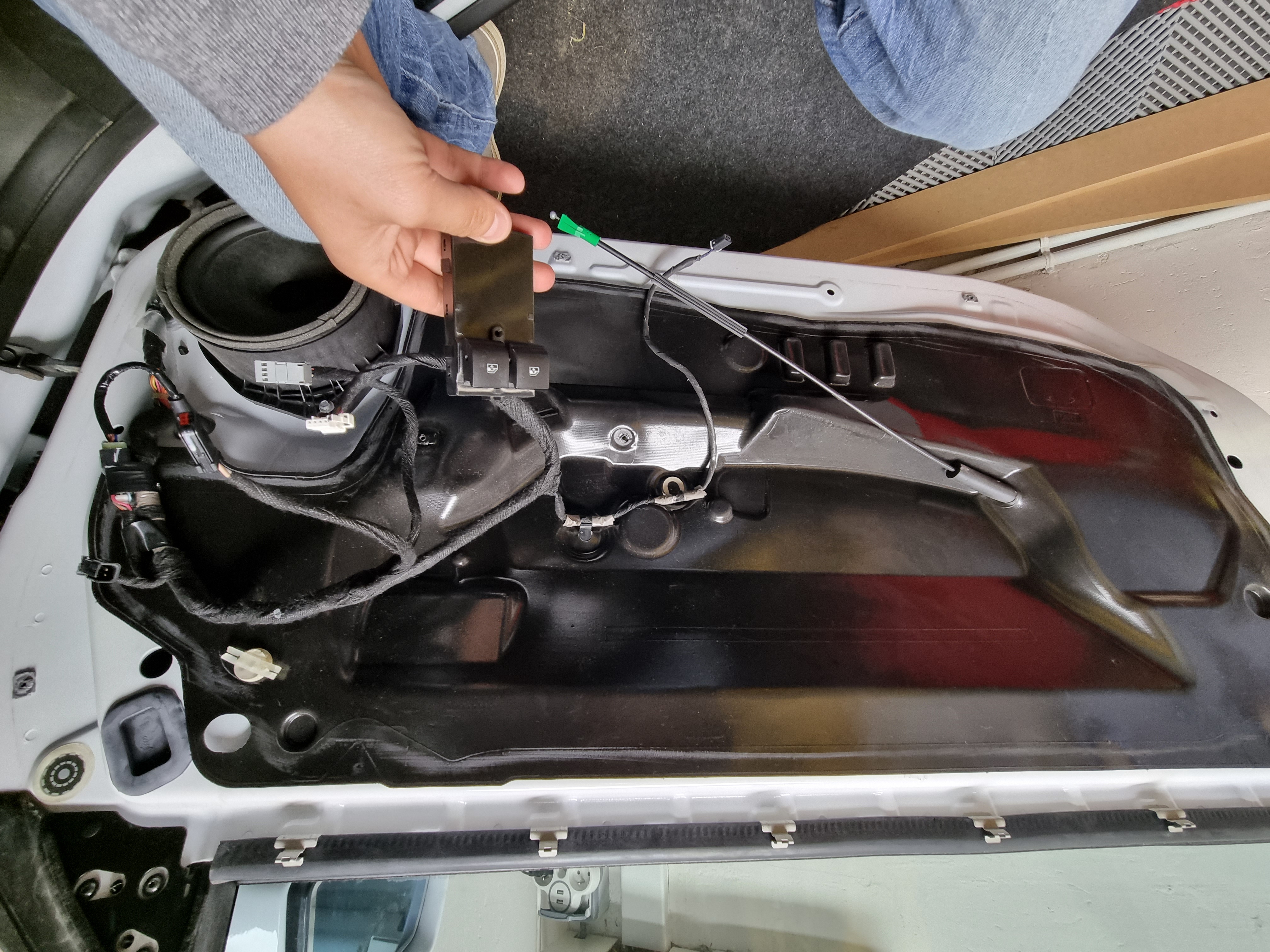

Comment on fait pour décoller le panneau en plastique ? Le joint de colle tient hyper bien, j'ai peur de tout casser :/

Tu parles de la feuille en plastique transparent collée sur la carrosserie intérieure de la porte ?
Si oui, je te conseille de découper proprement le pourtour au cutter sans trop t'approcher du joint de colle, et en laissant le bas de la feuille intacte, pour être en mode "fenêtre avec rabat" ☺
En final, au moment de tout refermer, tu replaques ta découpe sur l'existant en apposant une très large bande d'adhésif transparent.
C'est comme cela que font les mécanos

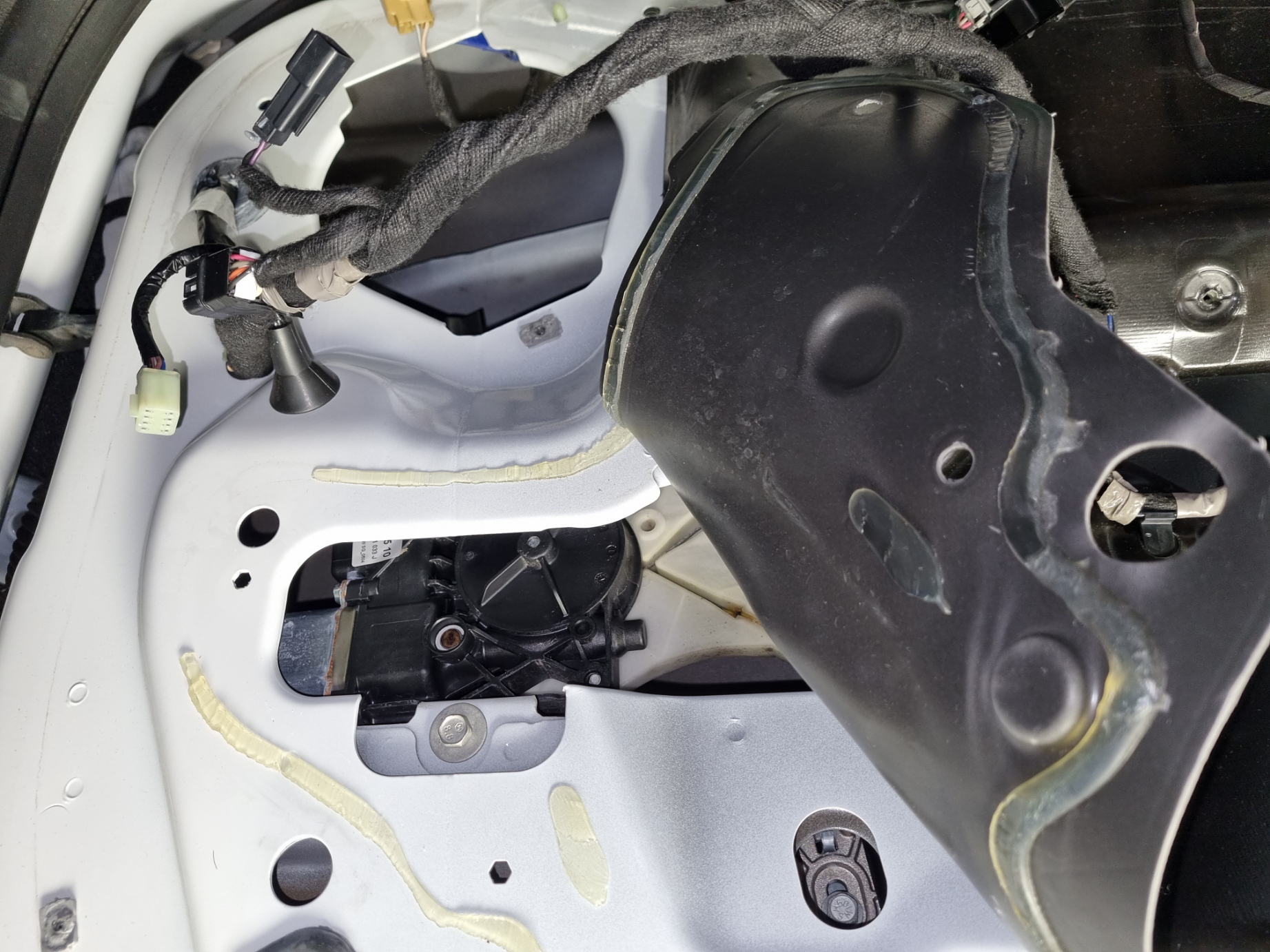

C'est finalement ce que j'ai fait sur la partie où il y a le moteur :
Deuxième constat : les vis pour démonter le moteur sont accessible par .... l'autre coté!
J'espère pouvoir le démonter en passant une clé à cliquet...
La suite au prochain épisode.
Bon, premier constat : ca pue le cramé.Deuxième constat : les vis pour démonter le moteur sont accessible par .... l'autre coté!

C'est toujours un bordel monstre dans les portière et c'est pas nouveau , j'ai dû les démonter sur toutes mes US a part la camaro pour l'instant !
Un truc con , tu as vérifié qu'il y avait du jus qui arrivait au moteur ?
Et grand merci pour le PDF
