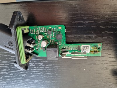

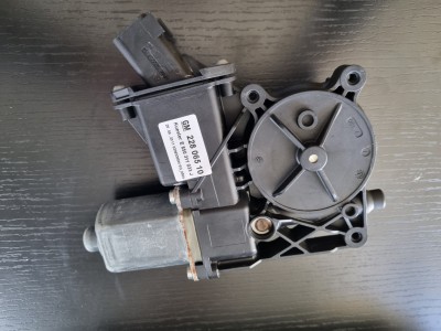

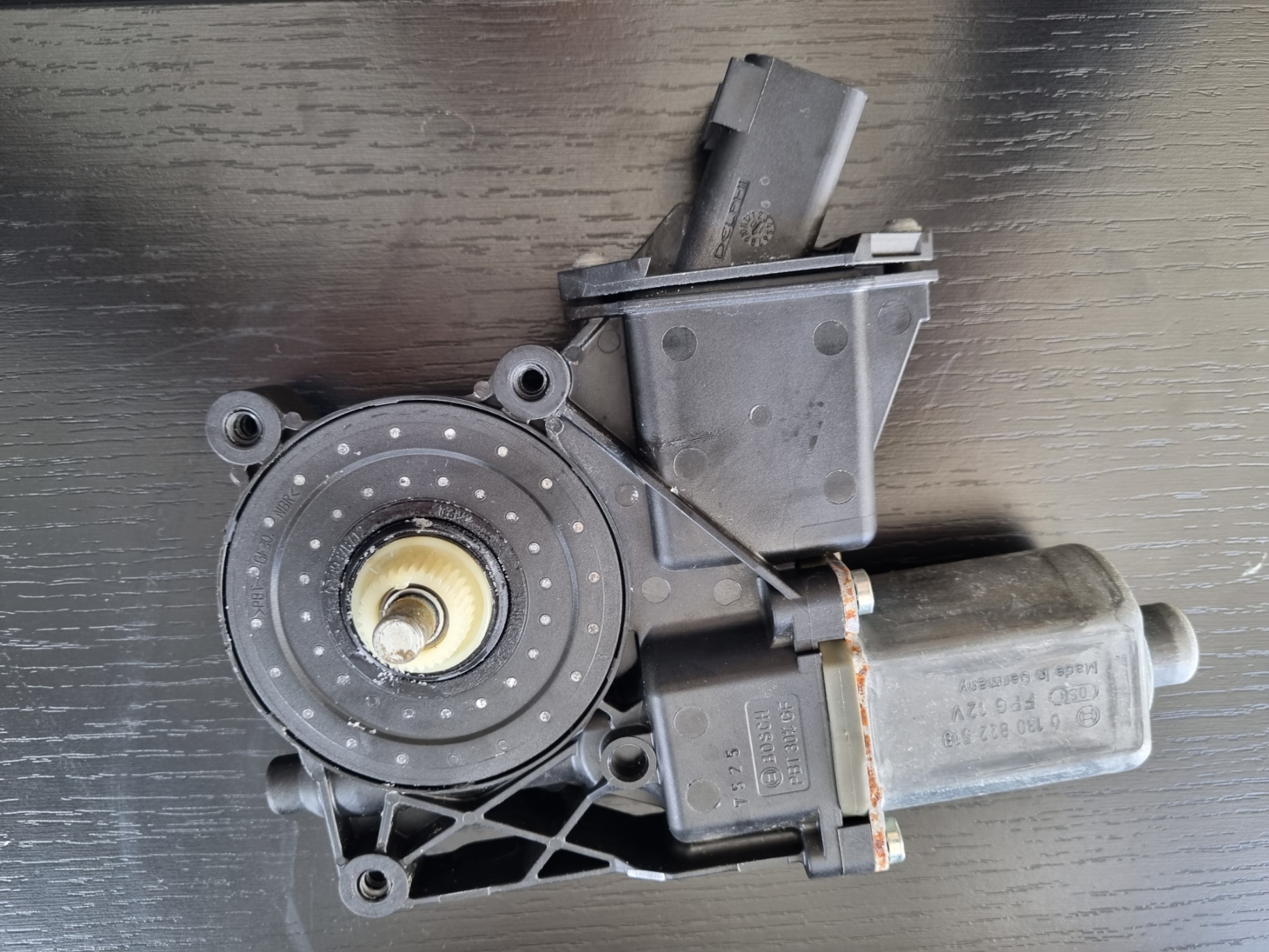

On a pas acces à l'alimentation du moteur sans devoir démonter le module avant (et surement devoir l'ouvrir). Mais comme ca sent le cramé dedans...
Pour le moment j'en chie à essayer de dévisser les 3 vis qui tiennent le moteur par l'intérieur avec une clé à cliquet...

Bon, j'ai fini par l'avoir.
Je suis pas certain de remettre les 3 vis quand je le remonterai
Maintenant je vais le démonter

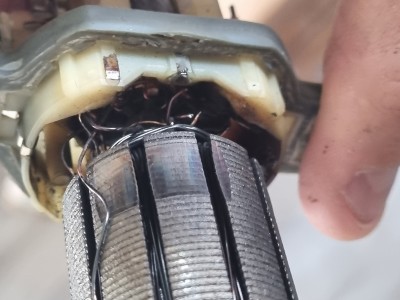

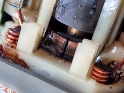

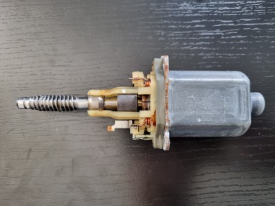

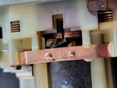

Bon, là ca se démonte tout seul.

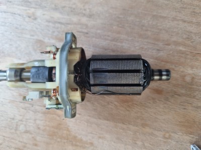

Alors le diagnostique est sans appel, le moteur a grillé.
J'ai testé de l'alimenter à l'alim de labo mais rien ne se passe (courant nul).
J'ai testé de le faire tourner à la main, il est complètement bloqué. On dirait qu'un truc à fondu sur le rotor (voir photos).
Bon, bah y'a plus qu'a en recommander un neuf.

Effectivement on dirait que ça a fondu au niveau du rotor...
La question est : est-ce que tu utilises beaucoup (trop ?) ta fenêtre ou pas assez ?
On juste pas de bol, ce n'est pas des pièces éternelles...

Pas de trace d'infiltration d'eau, ni au niveau du module, ni au niveau des connecteurs ou câble ni au fond de la portière (c'est même plutôt propre).
Voici des photo de l'intérieur du moteur complètement carbonisé.

En revanche je me demande si c'est pas le mécanisme qui est grippé et qui faisait forcer le moteur anormalement et qui a fini par dire fuck à la vie...
Je viens de faire un test manuel mais je ne sais pas quoi en penser :
