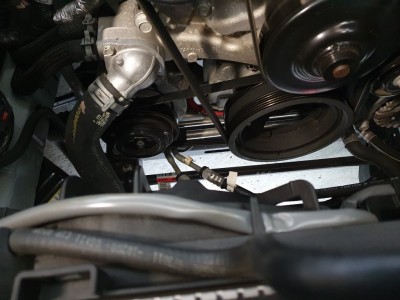

Il ne manque pas une courroie la ? ^^

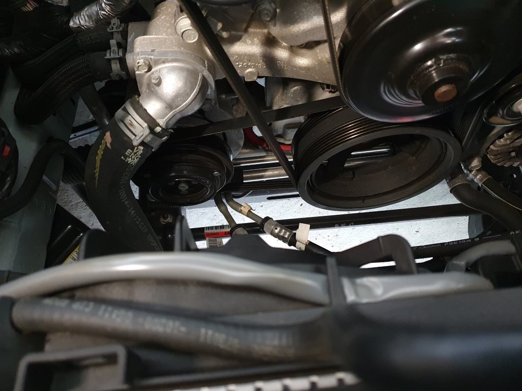

Il est possible qu'il ait un lien entre les taches blanches et la corrosion, mais pas seulement, car il y a des taches blanches sur des matériaux qui ne corrodent pas (plastiques, caoutchouc...).
Ces traces blanches sont un peu mystérieuses, ça n'a pas attiré ton attention ?

Si Si mais j'étais plus "choqué" par la pate a joint des collecteurs et l'absence de courroie.
Et ce n'était pas comme ça en février quand j'ai ramené la voiture (enfin ca ne me dit rien), donc j'ai envoyé un message aux gars en leur demandant ce qu'il s'était passé. Est ce que du liquide de refroidissement qui aurait coulé lors d'un démontage ferait ca ?
Je sais que la voiture a du dormir longtemps dehors, donc ca aide pas :-/

Moi, ces tâches blanches me font plus penser à un produit détergent et dégraissant utilisé il y a quelques années pour le nettoyage des moteurs, ils ressortaient certes propres, mais complètement décapés et laissaient ce genre de finition qui ressemble à celles de jantes alu corrodées.

Jerrylee pensait au compresseur de clim?la tienne fonctionne ?jojothejojos a écrit : ↑28 avr. 2022, 14:25 Merci pour les photos, effectivement il manque un truc...tu sais quel est l'élément entrainé par cette courroie ?
Pour la corrosion c'est en rapport avec les taches blanches que tu dis ça ?

Ça pourrait faire penser à un coup d'extincteur à poudre, mais la piste du détergent de Jerrylee n'est pas mauvaise.
Mais tes interlocuteurs là, c'est une filiale d'Al Capone ou quoi ? Comment peut-on livrer une auto sans courroie et avec une baie moteur dans cet état ?

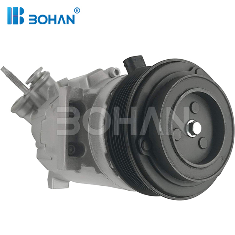

C'est bien le compresseur de clim et je dirais , a voir les traces noires qu'il y a sur les carters derrière qu'elle s'est désintégrée !
Voilà un compresseur de camaro !
Pour les taches blanche sur les plastiques , je dirais du sable , on en voit dans les petits recoins du cache moteur !

@Alanbike: J'avais pensé au sable, mais je n'osais imaginer qu'on n'ait pas nettoyé la baie moteur.

Alors oui en effet ils n’ont pas pris la peine de nettoyer y’a encore du sable de Dubai à mon avis …
Ce qui me chagrine plus c’est le blanc vers les poulies.
Ok pour la clim… ils ont du se dire qu’en région parisienne c’était pas nécessaire.
C’est une vrai cata cette boîte pfffff bon aller je vais me commander une courroie youpi
