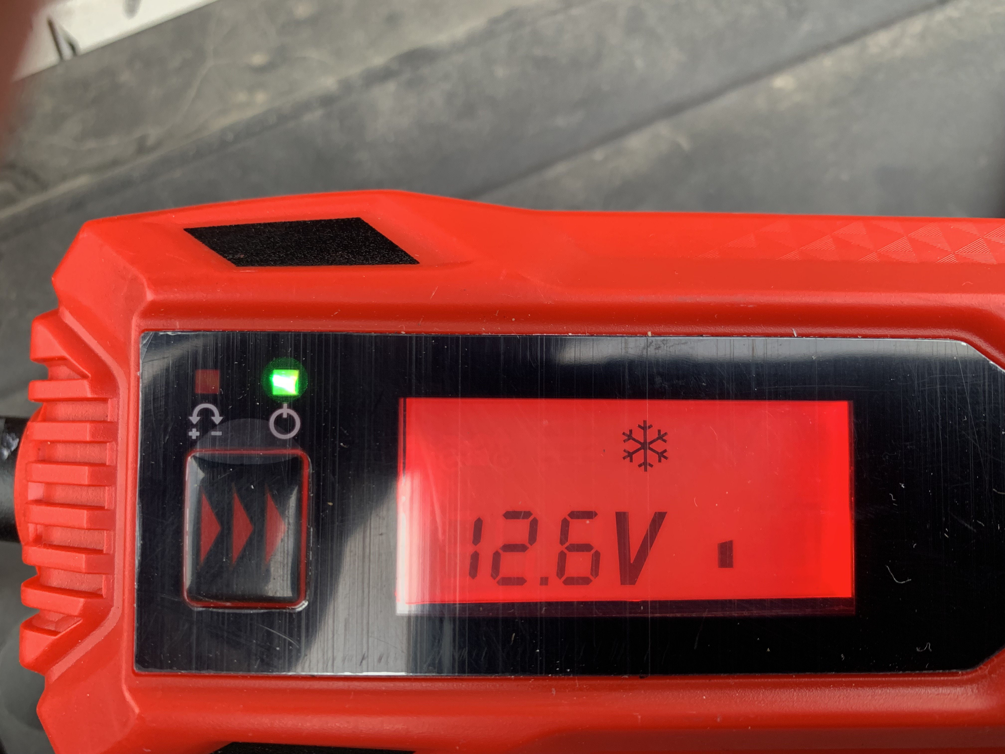

Quelle tension as-tu sur la batterie ? Tu peux mesurer avec un Metrix dans le compartiment moteur, entre le gros plus protégé par un cache rouge et n'importe quelle partie métallique aux alentours ?lynyrd a écrit : ↑30 nov. 2022, 12:49 J'ai contacté un concessionnaire Chevrolet, il me dit:

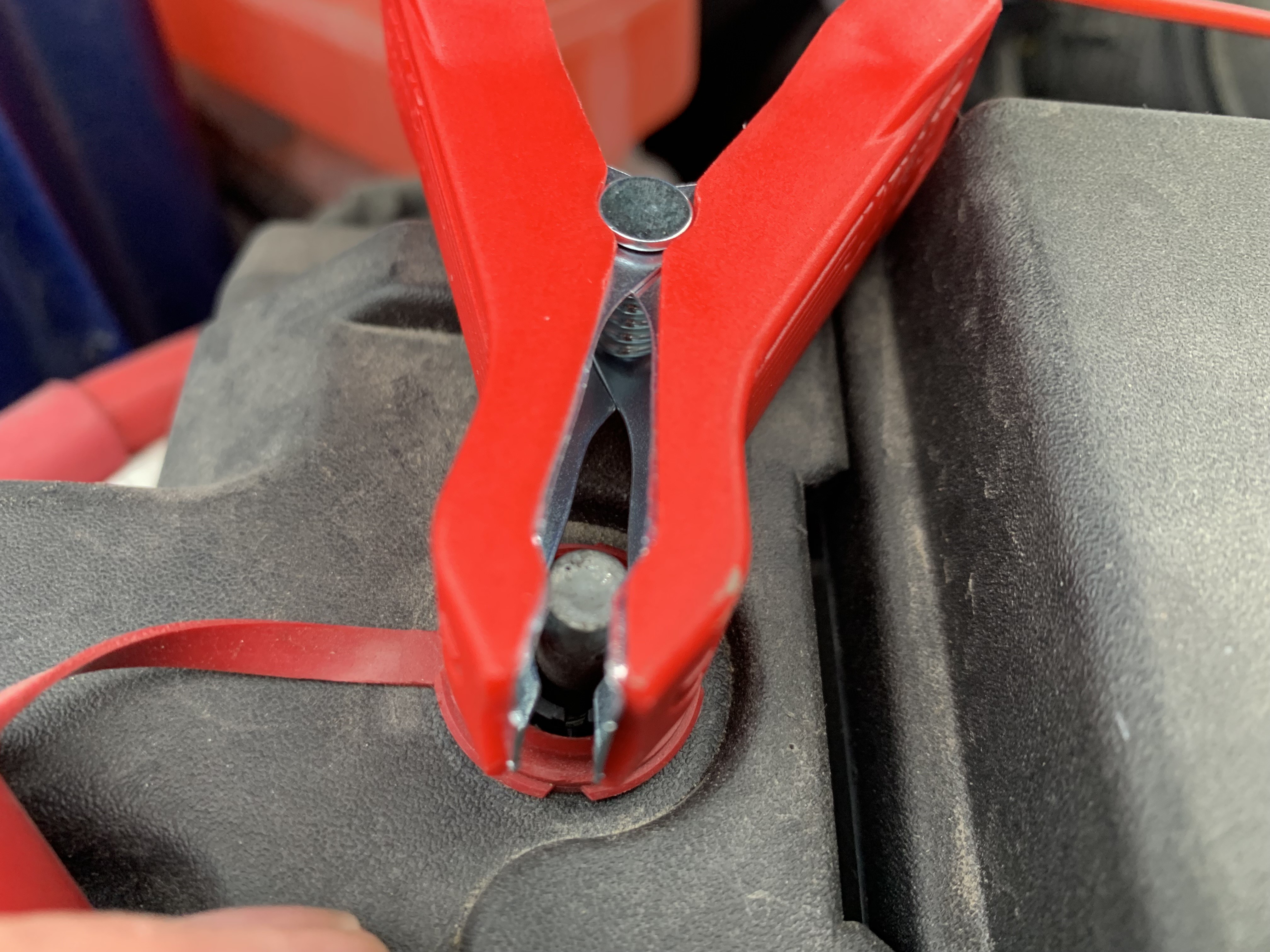

Le plot, n'est pas si gros que ça La batterie est en charge depuis au moins 3h.
- Messages : 2983
- Statut : En ligne
Pour moi ça vient de la batterie , depuis le début du post je le pense , même neuve une batterie peut être défectueuse , je l'ai vécu !
Une bonne charge pendant une bonne nuit !
Il faut voir combien charge ton chargeur aussi !!!
