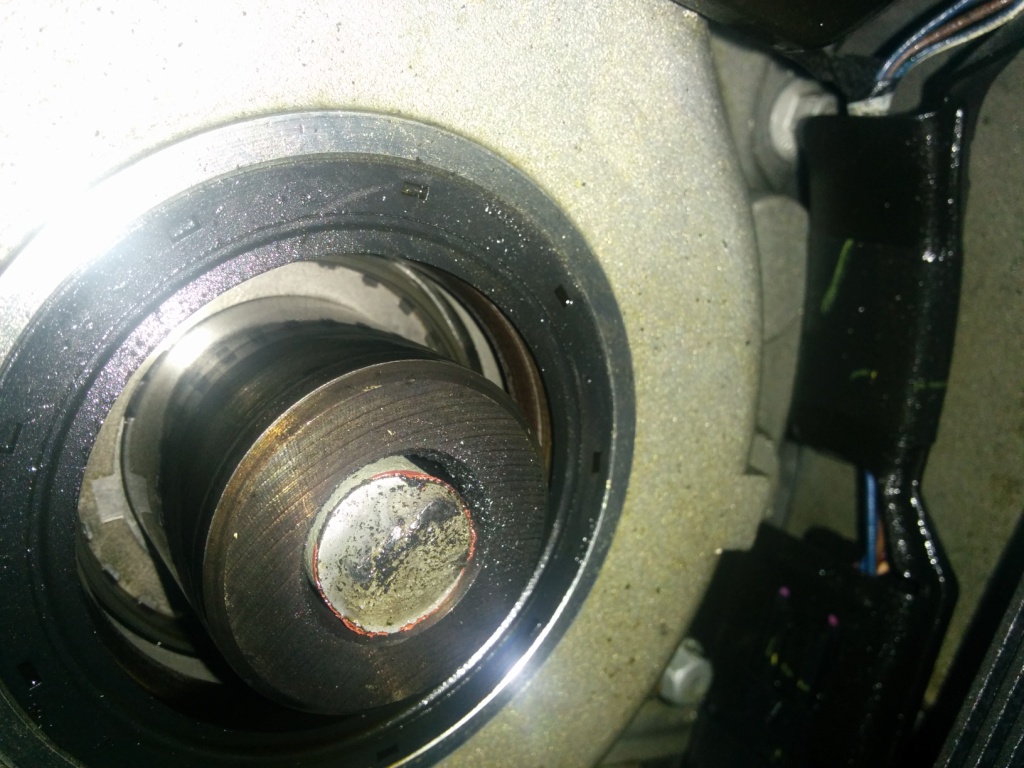

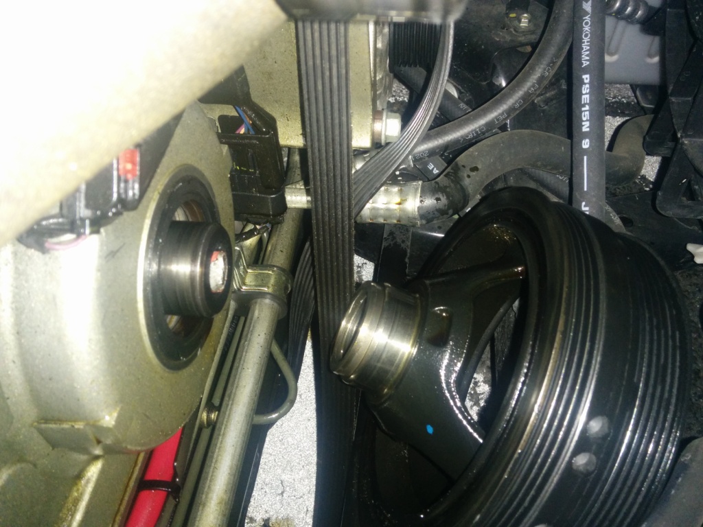

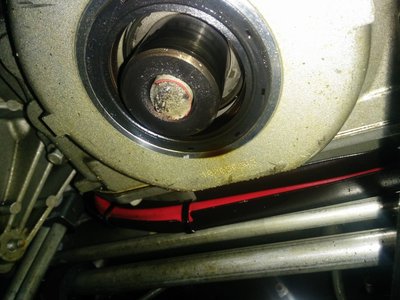

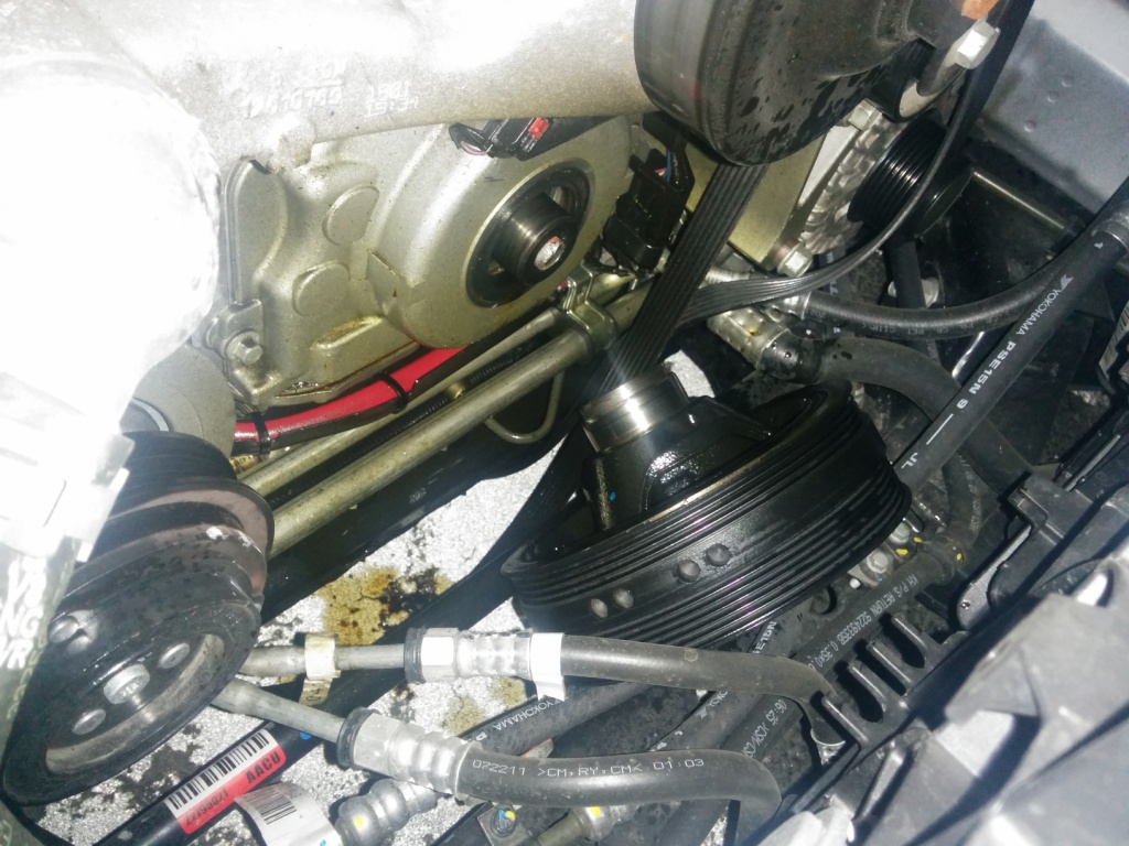

Ma voiture est chez le dépanneur en attendant de partir vers un garage pour réparation.
Hier soir sur autoroute, vitesse de croisière, en rentrant du boulot, sans un bruit...
Je vois un alarme s'afficher, problème de charge de batterie, puis je sens ma direction qui deviens dure,
commence a pas être fier, peu de temps après, surchauffe moteur avec alarme sonore, je regarde l'aiguille de
température elle est au taquet du mauvais coté, la je flippe vraiment, d'autre voyants d' anomalies apparaissent
je prends la première sortie et là j’arrête la voiture, allume les feux de détresse, et j'appelle madame pour contacter
l'assurance, une dépanneuse et qu'elle vienne me rejoindre, j’étais sous le choc...
Je finis par sortir poser mon triangle et oser ouvrir le capot, et la, je découvre ce que vous pouvez voir sur les photos

Mais bon, souhaitons qu'au final ce ne soit que la vis de la poulie qui soit cisaillée, avec certes qq (petits) dégâts collatéraux, mais ni le moteur ni la boite impactés. Pour la surchauffe moteur, comme nous disions ce matin, c'est la conséquence quasi directe de la panne. Orlinns vérifiera que rien n'aura été endommagé, prise de compressions si besoin, etc, etc.............. Mais je suis plutôt optimiste par rapport au 1er état des lieux que nous avions fait, avant de voir les photos.
