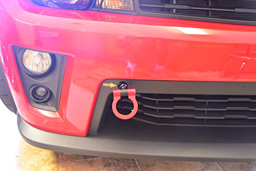

J’aurai souhaité savoir si certains heureux propriétaires d’une 5ème gen ZL1 US, ont pu monter un anneau de remorquage sur leur bolide ?
En effet la mienne en est dépourvue, et je suis un peu nerveux lorsque je roule sans anneau lors de mes sorties circuit (sachant qu’à priori c’est obligatoire sur circuit même si personne ne vérifie). Le site https://zl1addons.com/products/copy-of- ... 7756284545 propose un kit pour ZL1 et la fiche produit indique qu’il n’est pas nécéssaire de démonter le pare-chocs avant pour le montage, sauf qu’étant donnée qu’il n’y a aucun orifice d’entrée je ne vois pas bien comment cela est possible.
Je les ai contacté mais je suis resté à ce jour sans réponse de leur part.
L’un d’entre vous aurait-il une expérience là dessus ?
Merci !

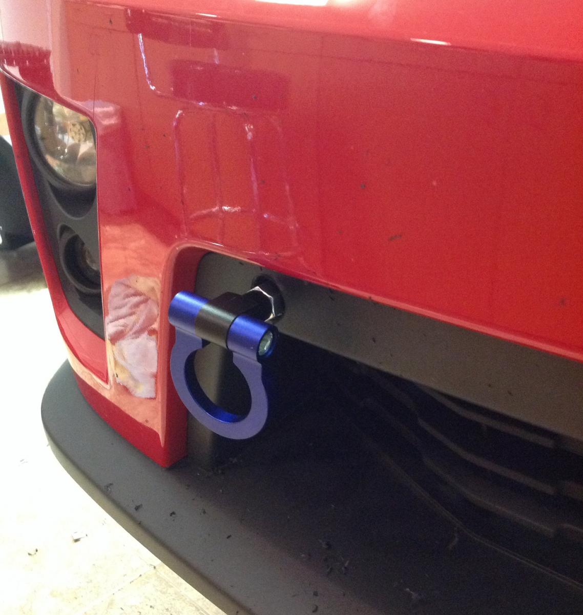

En cherchant un peu sur Google, voilà ce que j'ai trouvé... donc à priori faut faire un trou...

C'est effectivement obligatoire mais pas souvent vérifié ... Mieux vaut l'avoir c'est sûr.
Contrairement à la SS, il me semble aussi qu'il faudra probablement percer comme l'a précisé RDesign ...

Les camaro US ne possède pas de filetage
Par contre sur la barre de renfort derrière le pare choc il y a de tête 3 trous de chaque coté. (2 l'une sur l'autre et une décaller). Donc la photo posté par RDesign je pense qu'il se fixe avec 2 boulons sur la partie avec 2 trous pour bien stabilisé
Donc normal de ne pas avoir d'ouverture sur les pare choc des camaro US. Sur les Europe il y a un filetage devant comme derrière
