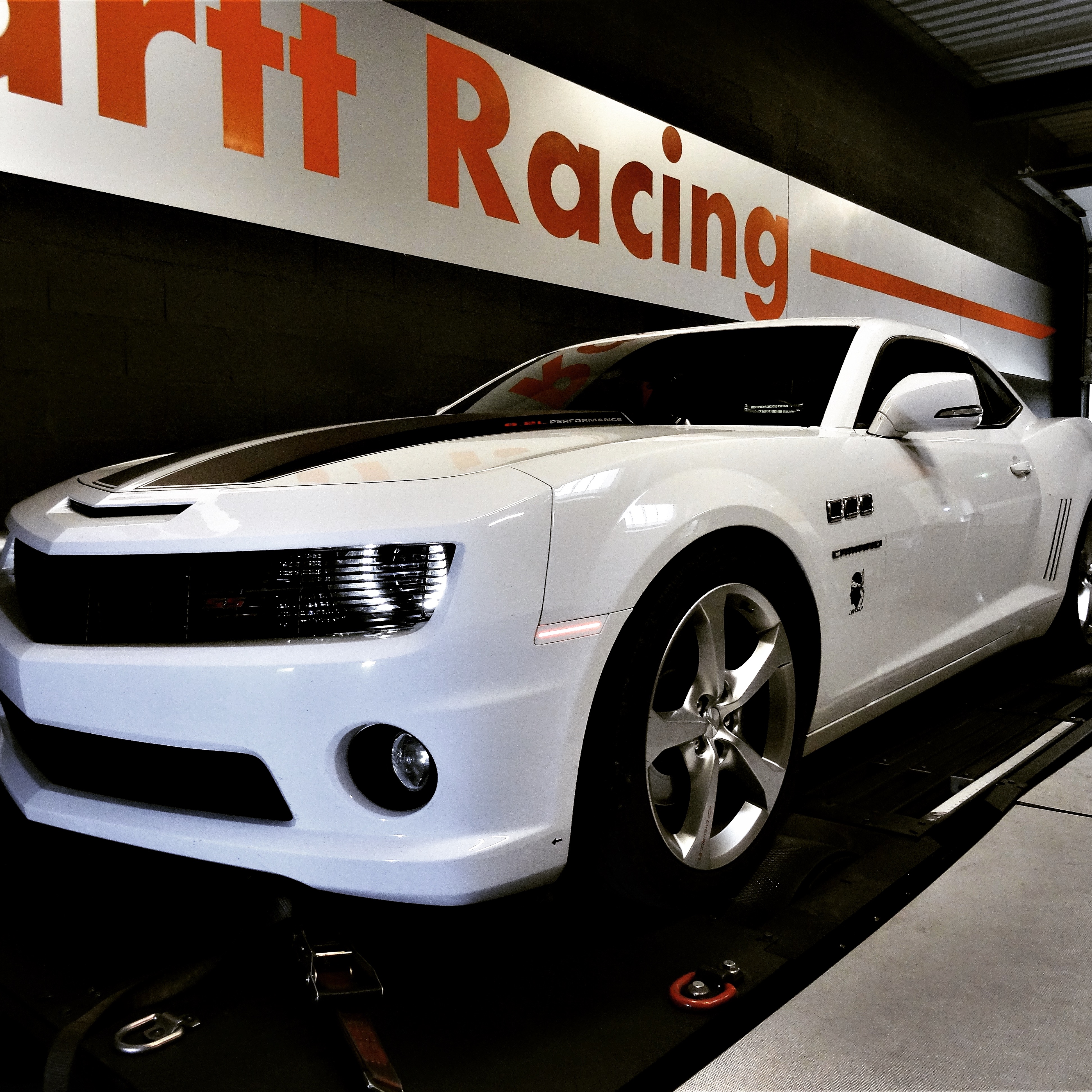

Heuuu.. il débloque le forum ? Kéquelle fout la la photo de ma blanquettensur le banc Dynojet alors que je l'ai même pas mise ? Je remarque au passage que m'a plaque avant n'y est pas... faut que je regarde si je l'ai pas paumée ou si c'est le gars de Hart racine qui l'a effacée.jerrylee a écrit :Donc, si j'étais gaulois, ma blanquette serait hors la loi ou pas ?
En Suisse, ils s'en foutent apparemment, sauf quand on masque les armoiries du pays et du canton par des stickers tête de Maure, et même la, y'a que les Suisses-toto pour nous faire chier...

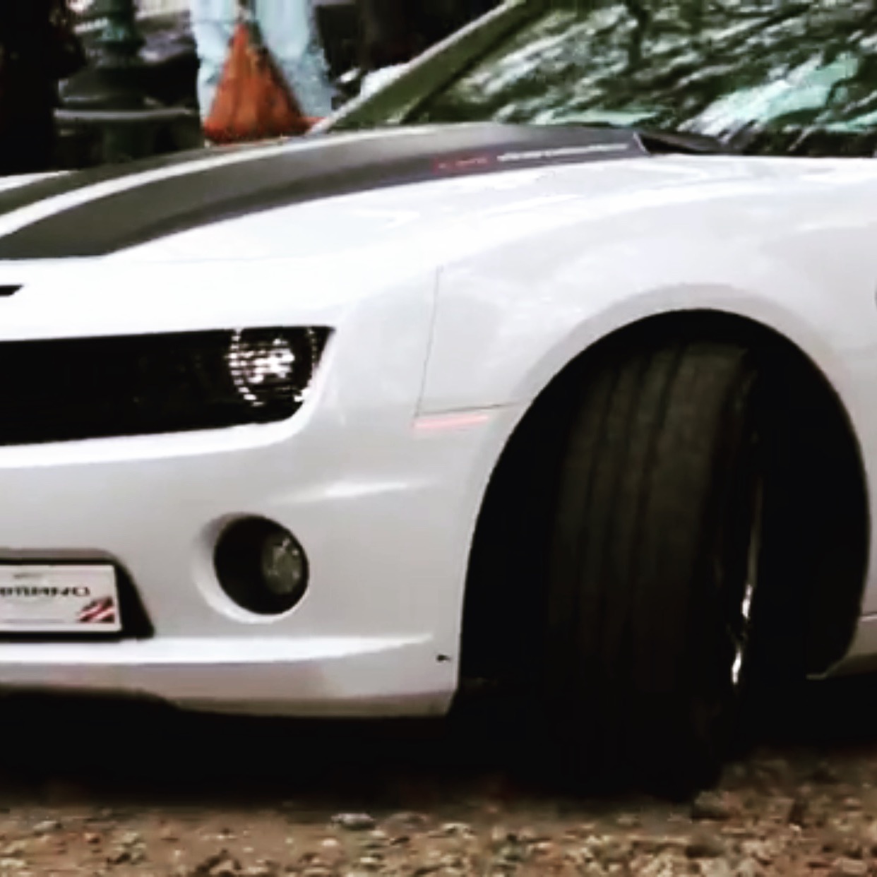

Ta plaque est bonne car elle est entre le bord gauche et le milieu.
À la limite elle est peu être un peu basse ? (Pas plus bas que 30cm du sol)

Là, c'est sûr, ce n'est pas le forum qui fait de la retouche photo tout seul !jerrylee a écrit :Heuuu.. il débloque le forum ? Kéquelle fout la la photo de ma blanquettensur le banc Dynojet alors que je l'ai même pas mise ?
il y a bien 2 photos de jointes au message : IMG_2109.JPG, IMG_2111.JPG. C'est toi qui débloque !
jerrylee a écrit :Je remarque au passage que m'a plaque avant n'y est pas... faut que je regarde si je l'ai pas paumée ou si c'est le gars de Hart racine qui l'a effacée.
