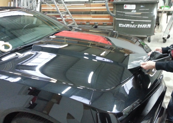

1 - Prémarquage au crayon de la position des bandes d'origine sur le capot pour le départ depuis le parebrise puis on retire les bandes d'origine:

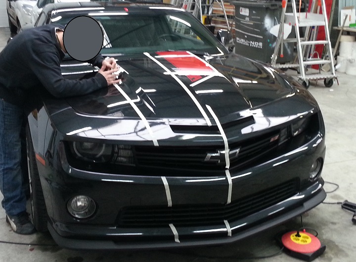

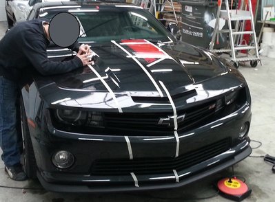

2 - Pose d'un scotch qui représente le futur contour externe des bandes, phase très importante pour que ça file bien (tout à l'oeil), très plaisant à faire:

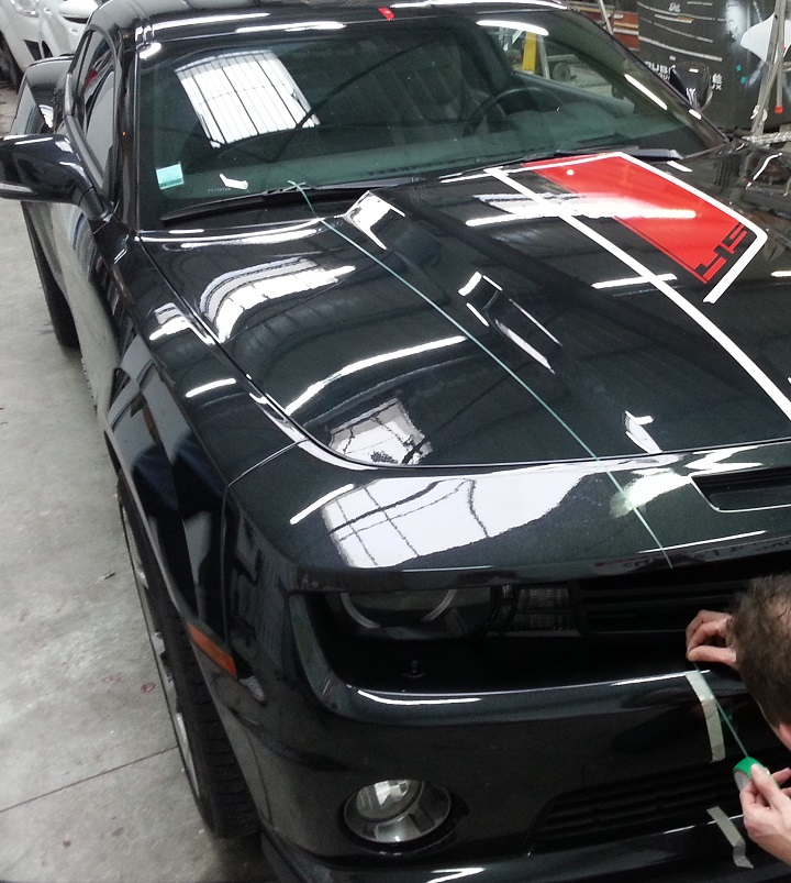

3 - A l'intérieur du scotch (qui n'est plus sur la photo) on place le fameux "fil à couper adhésif" qui permet de couper le film à postériori:

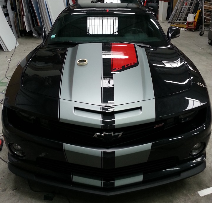

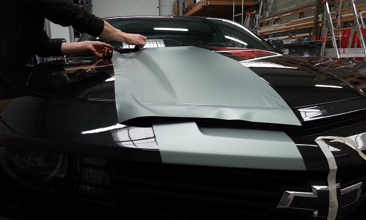

4 - Pose du film, avec la raclette (pas celle qu'on mange ) et découpe par tirage du fil à couper, zone par zone:

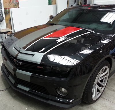

5 - Le principe est toujours le même, même pour le contournement de la bande grise autour de la bande rouge d'origine:

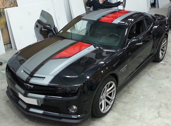

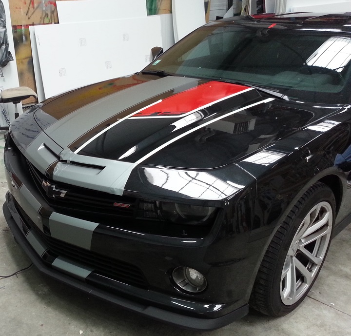

6 - Pour le capot et le bouclier, c'est quasi terminé, manquent plus que quelques liserets:

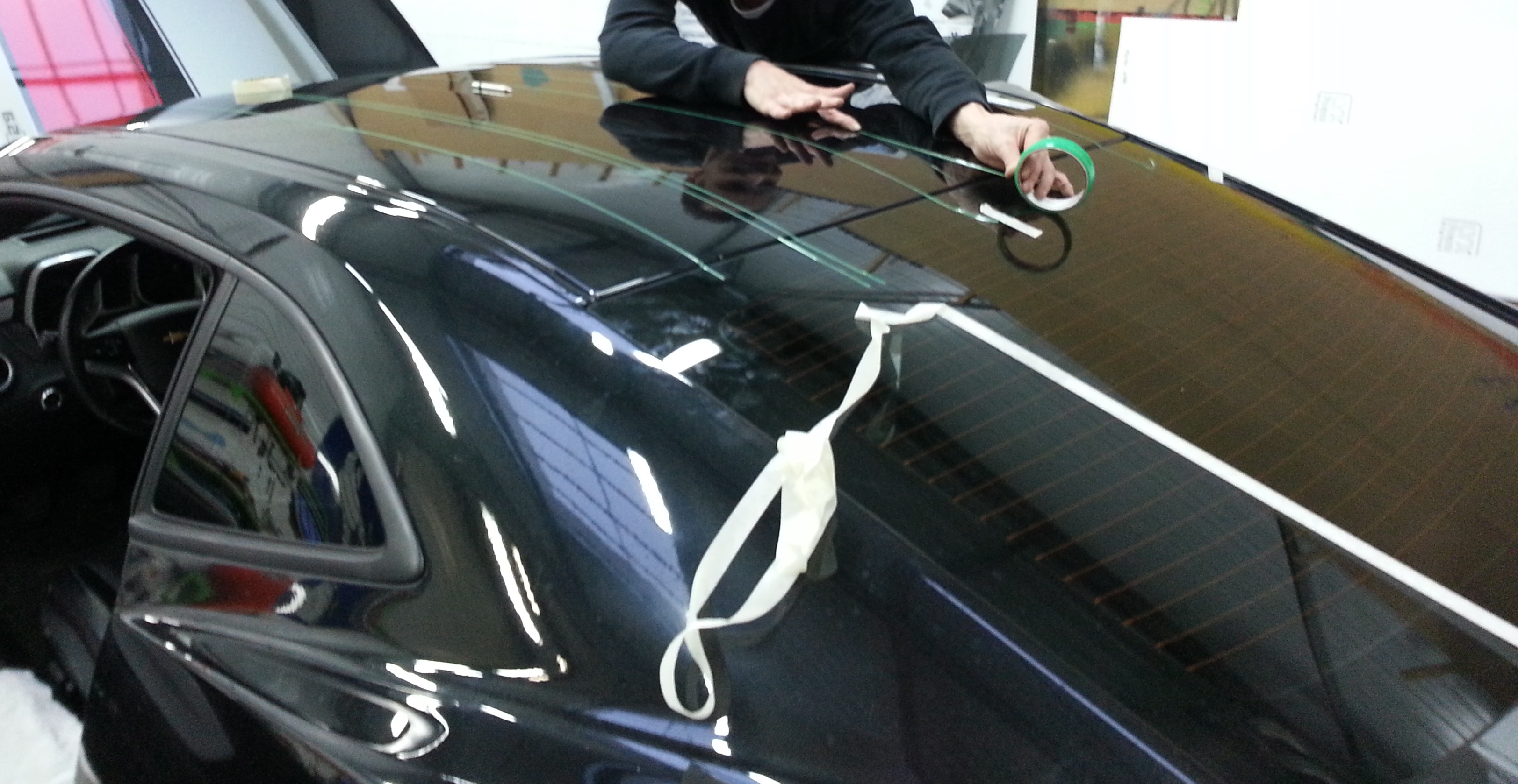

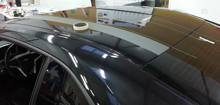

7 - On passe au toit, pose du scotch puis du fil:

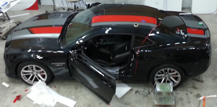

8 - Et oui... beaucoup de bandes, donc beaucoup de fils à poser, au millimètre (parce que je suis chiant aussi... ):
