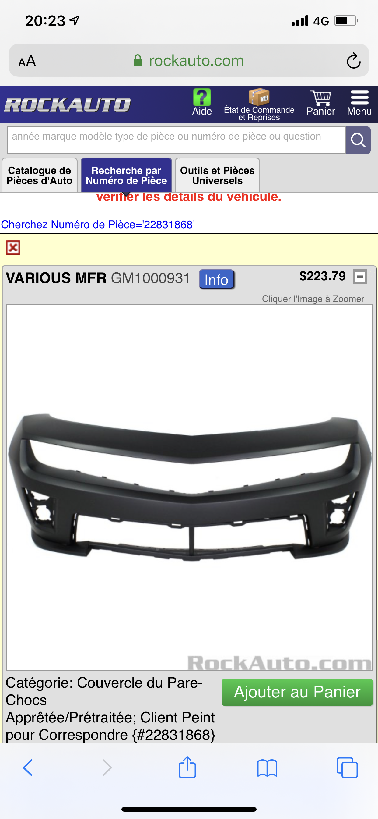

Voici les quelques références de pièces et prix (en francs Suisse) que j’ai, si ça peut servir à certains.
Par contre, la référence du bouclier (pare-chocs sur la facture) je ne peux affirmer à 100% que c’est celle du bouclier ZL1, je vais aller jeter un œil sur Rockauto pour voir ce que ça me sort comme bouclier avec ce numéro.
Edit: c’est bien la référence du bouclier ZL1
Et il y a visiblement une visserie spécifique à la conversion SS/ZL1 si j’en crois la facture, mais bon, vu la confiance que j’accorde au gaillard chez qui je l’ai laissée, pas certain qu’il les ait vraiment commandées vu qu’il a déjà facturé les 2 bandes de capot mais qu’il ne me les a pas remplacées...
Et je me rend compte en voyant la photo de Rockauto que contrairement à ce que je pensait, la calandre inférieure ne fait pas partie du bouclier, elle est indépendante.
