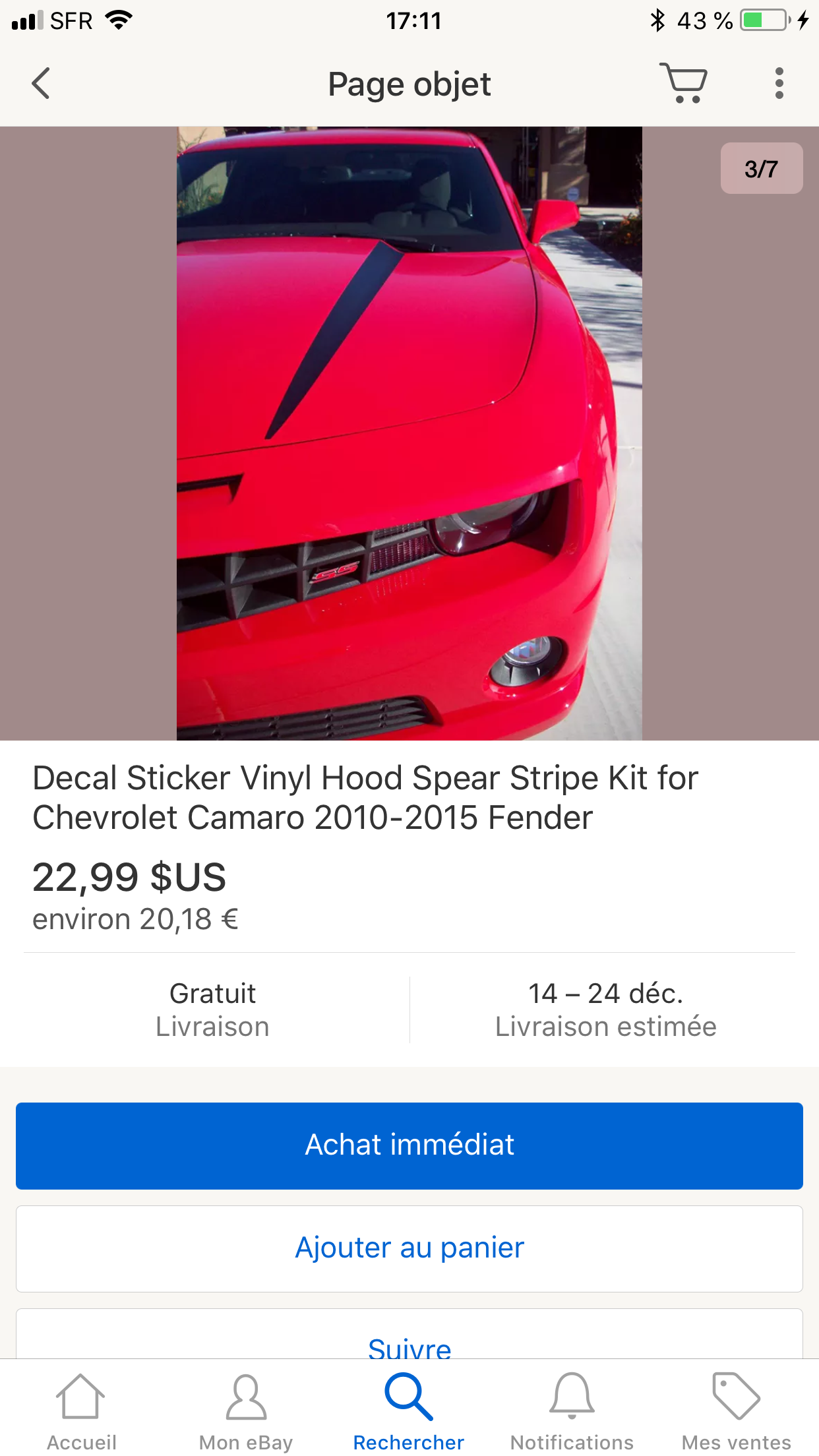

Salut a tous
Qqun a t il des conseils ou points d attention a me signaler avant la pose de ces stickers?
Merci!

Et je lance un debat de plus: sur une camaro de couleur claire, quel est le type de sticker qui met le plus en valeur le bosselage du capot? Bandes noires dessus, en lateral, covering de part et d autre du bosselage?

Pour ta deuxième question, ça dépend de la couleur de base de la caisse, sur un blanche par exemple, le noir est parfait, mais presque n’importe quelle couleur sombre ou vive peut faire ressortir le bosselage, sur une noire le jaune serait je pense le plus visible (hormis du blanc), enfin, tu en as pour tous les goûts, à toi de voir si tu veux que ta caisse soit chargée en couleurs ou pas, mais perso, je resterais sur une même couleur de sticker sur tous les endroits où tu penses en mettre sur la carrosserie, quitte à ce que des inscriptions d’une autre couleur y soient apposées, nous sommes quelques-uns à avoir sur nos bandes noires un sticker de chaque côté du bosselage 6.2L Performance (les 6.2L en rouge et le Performance en argenté), ça fait une coupure sympa mais pas évident à poser droit de chaque côté.
