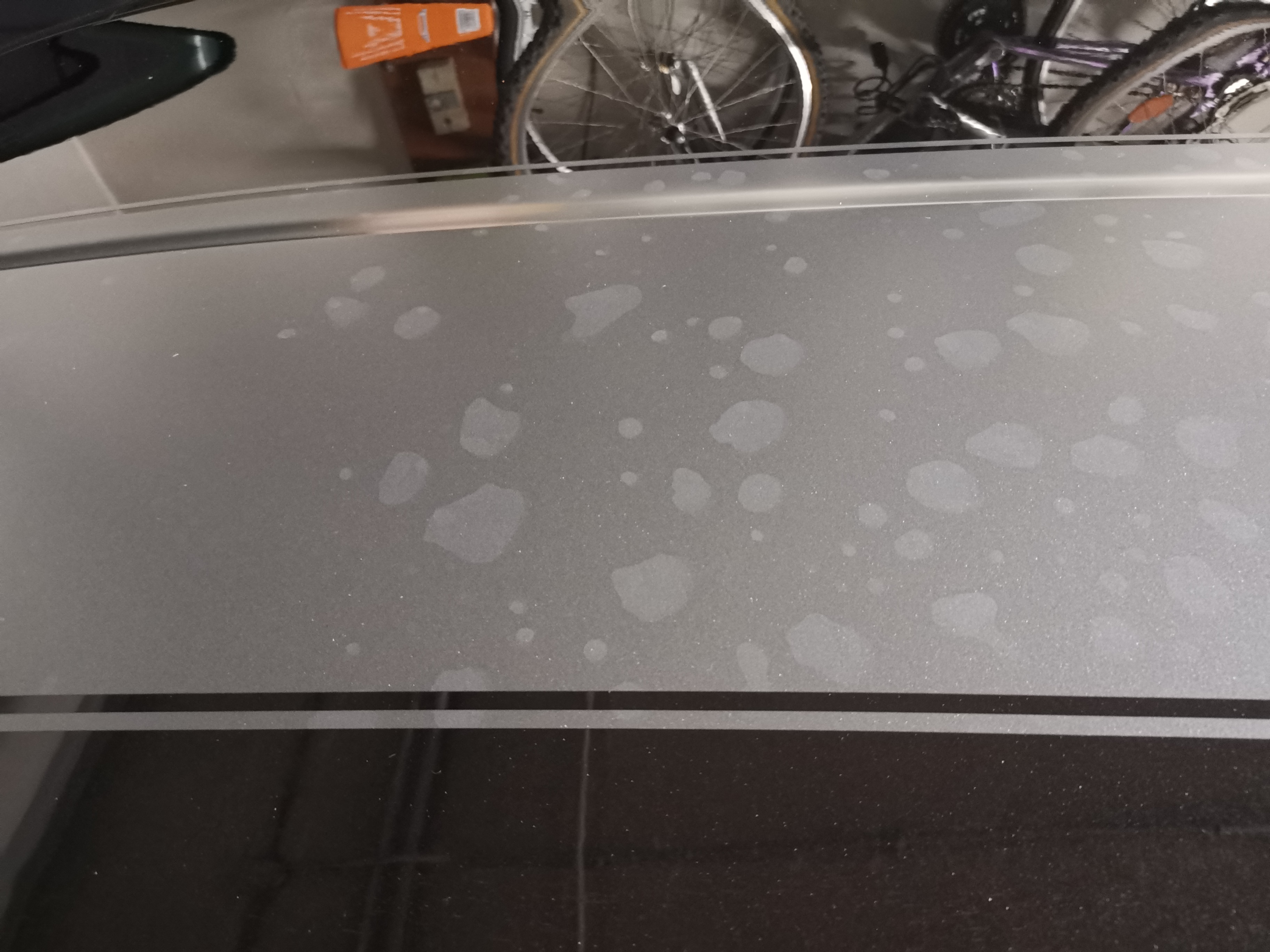

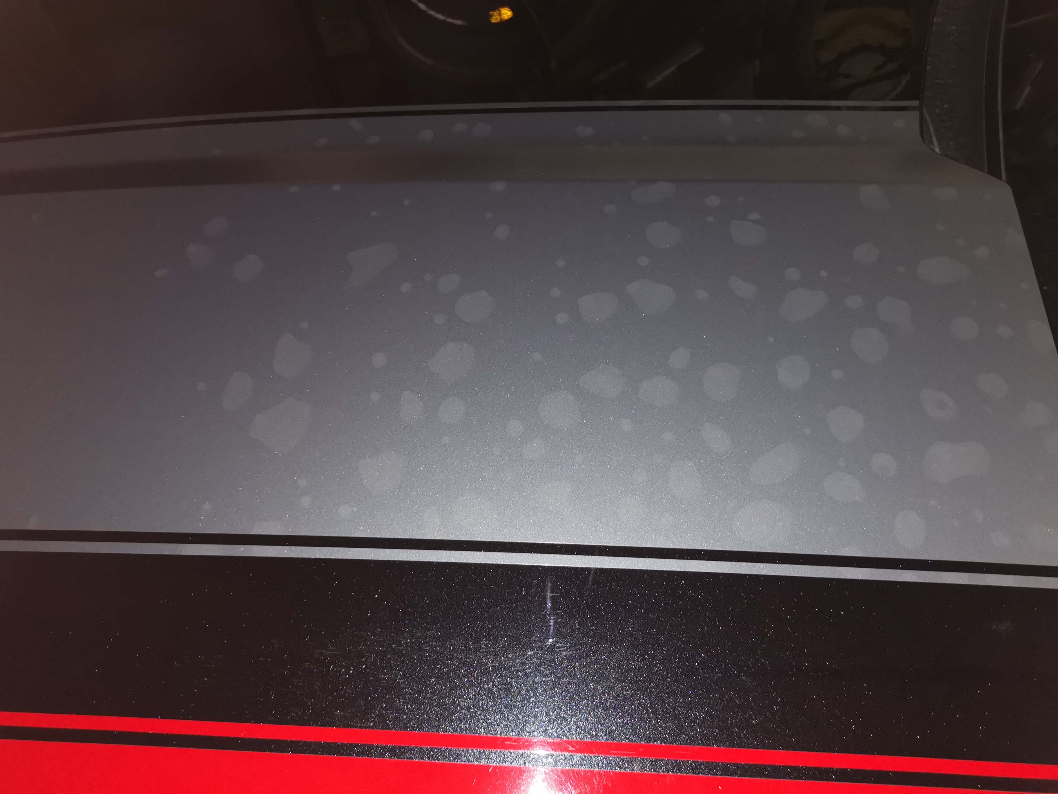

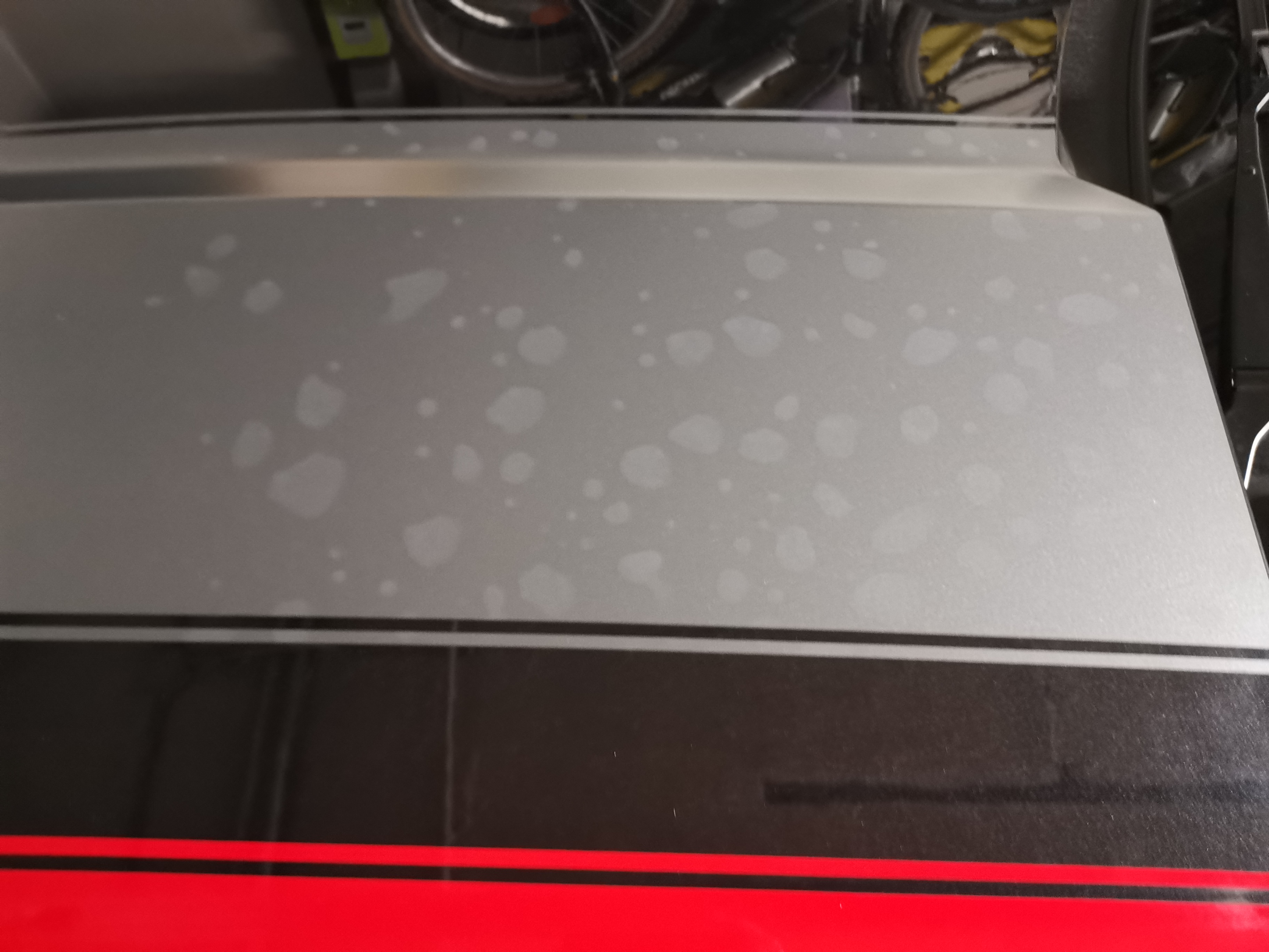

Bonjour à tous,
Gros mystère, je me retrouve avec des taches sur le sticker Gris mat du capot (voir photos)
C'est très récent mais je ne vois pas comment cela a pu arriver...
La peinture capot et les autres stickers sont nickels...
J'ai essayer de nettoyer avec différents produits / Aucun résultat
Deux questions :
1) L'un de vous a t il une idée pour essayer de nettoyer / atténuer ?
2) Avez vous une adresse en Région parisienne d'un pro qui pourrait me changer le sticker ?
Merci de votre aide

Vraiment étonnant cette réaction
ça fait une "cloque " ou c'est juste une décoloration de la couleur ?
il n'y a rien que serait " tombé " dessus , parce que là on dirait bien les traces d'un produit , mais bon ça n'a rien fait au noir !

c’est tout simplement des résidus de cire liquide que tu gicles lors du lavage, quand tu utilises ce mode de finition, il faut t’assurer qu’il ne reste plus aucune goutte avant de l’exposer au soleil car à la longue, ça fini par s’incruster.
Cette cire est utilisée aussi bien dans les lavages style "Karcher" que dans les tunnels, c’est relativement efficace pour empêcher un max de saletés de s’accrocher à la peinture, mais soit tu prends quelques minutes après chaque lavage pour la sécher, soit tu ne prends pas l’option cire chaude / lustrage (plusieurs noms sont utilisés, mais c’est toujours en fin de lavage qu’elle est appliquée).
Si la mienne, c’est sur les bandes noires que ça laissait ce genre de traces, et c’était pas évident à enlever du fait de la surface rugueuse de ces bandes.

Tu dois avoir raison car je suis passé au lavage un jour avant de m'en apercevoir... et je suis passé après un véhicule qui avait sélectionné un programme +++ avec cire de finition...
ça serait quoi le "bon" produit pour enlever les taches ? car en frottant doucement avec différents produits ça part pas...

Si c'est de la cire , il faudrait peut être chauffer un peu avant d'essayer de nettoyer , en faisant gaffe bien sûr !

Rien utilisé de spécial, j’ai à chaque fois utilisé un chiffon micro fibres humide et ça a suffit, sinon, encore mieux, des lingettes Vulcanet.

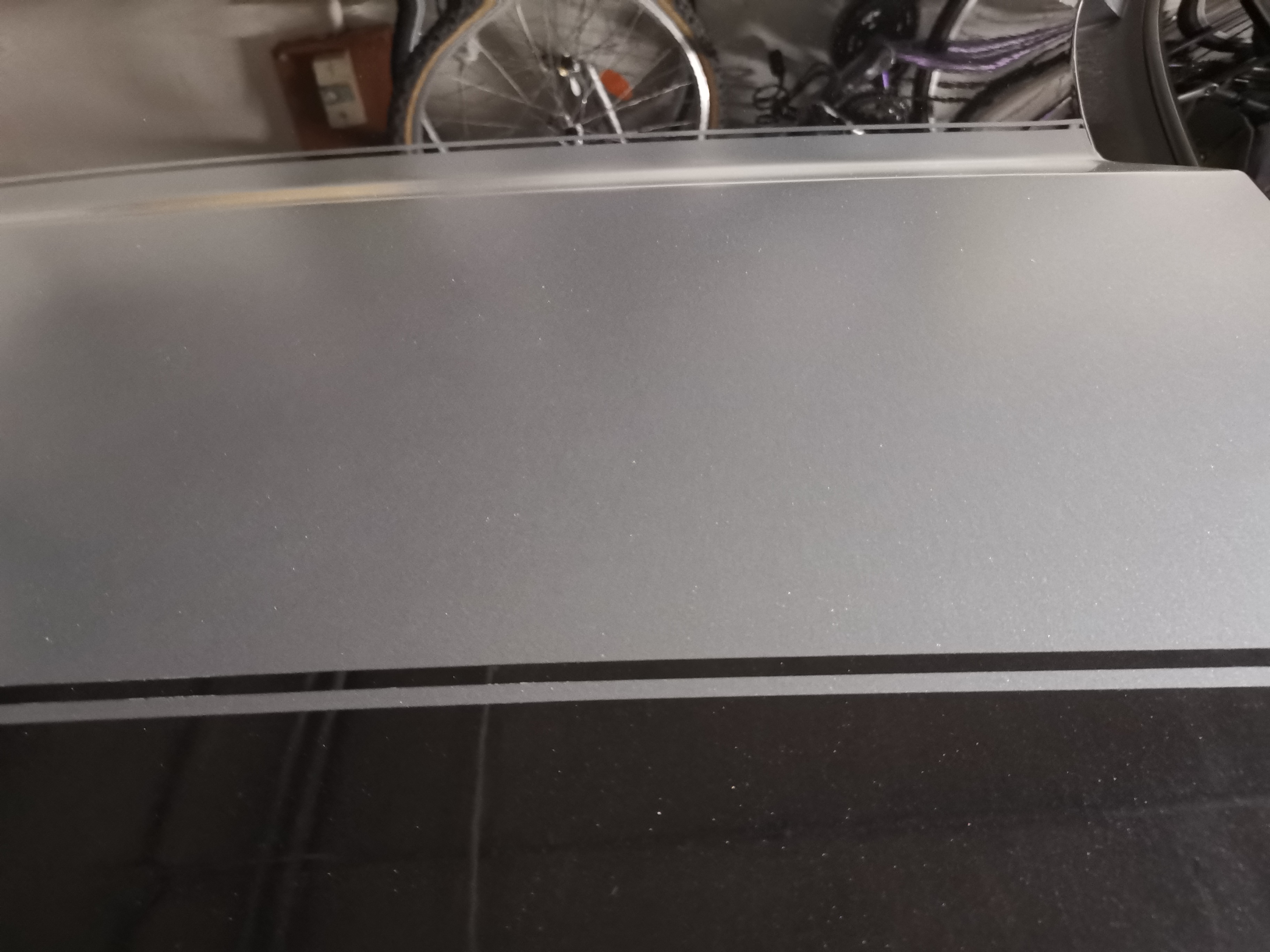

Après avoir essayé une dizaine de produits divers et variés qui ne produisaient aucun effet, j'ai enfin trouver la bonne solution :
1) Asperger abondamment le sticker avec le produit ci dessous
2) Attendre 5 minutes
3) Frotter sans ménagement
4) Appliquer un produit vitre pour enlever le surplus
- Messages : 4429
Re: Taches sur sticker 45th [RESOLU]
Pas bête, donc à priori c'était des tâches de calcaire.
