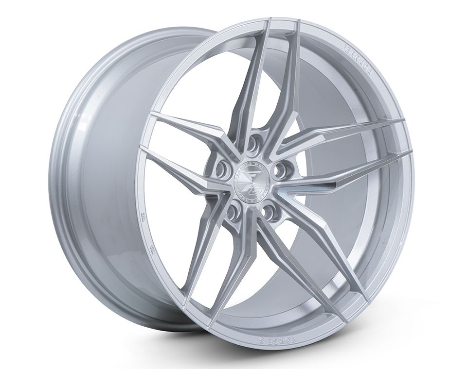

Question,
quelqu'un connait la marque de jante Ferrada ?
Je suis tombé sous le charme des Ferrada F8-FR5 (en image trouvé sur google)
Et après discution avec un ami qui roule en mustang, connais quelqu'un qui en possède et les vend. Par contre il les a repeint en bleu stabilo . je l'ai referais en gris ou en noir
Mais en gros voulais savoir, si quelqu'un connais ? Si ils sont solide ? A savoir qu'ils feront des burns et qu'ils rouleront sur terrain abimé (foret) et allemagne donc tout type de route.
Je me pose des questions car tout de même 1400frs en occasion les 4 a repeindre et sans pneu

Ce que je veux sont en forgée avec papier d'homologation pour la camaro et sur le site du revendeur officiel suisse ils sont entre 890 et 970frs pièces suivant les taille souhaiter.jerrylee a écrit :Heu... Dro, je crois que le gars se touche un peu trop le pipi à 1400 balles, ils te les vend au prix du neuf, je les ai vues chez Pneu Claude à moins de 300 balles la pièce (prix catalogue, et Pneus Claude fait 38 ou 40% dessus).
Je vais tenter de trouver le site web de pneu claude pour voir demain
Mais même sur rupteur.ch ou il y a énormément de choix pour la camaro, il ne possède pas ce modèle ou plutôt cette marque ! Il y a des ressemblant mais pas du ferrada
Par contre pas trop ou les trouver mais plutôt en terme technique que je posais la question. Car je prendrais uniquement avec le papier homologation car je vais augmenter la taille des pneus au passage si je prend cela

un certif d'homologation peut être de demandé chez l’importateur, mais celle que tu veux sont pas les memes que celles du lien ebay de Fylgood ? car moi c’est celles-ci que j’ai vu chez Pneus Claude quand j’ai acheté les TSW, ce sont bien des Niche et il y a un importateur en Suisse.
Maintenant, si celles que tu veux sont pas des Niche, ce que tu peux faire c’est appeler Pneus Claude et tu demandes soit Pascal, soit Joao aux jantes et tu regardes à combien ils te les proposent, je suis sûr que tu t’en tireras mieux qu’avec celles d’occase car si elles sont forgées, je ne pense pas qu’elles puissent juste être peintes, pour du solide et durable je pense qu’elles doivent être sablées, et la, t’en auras pour quelques billets bleus.
