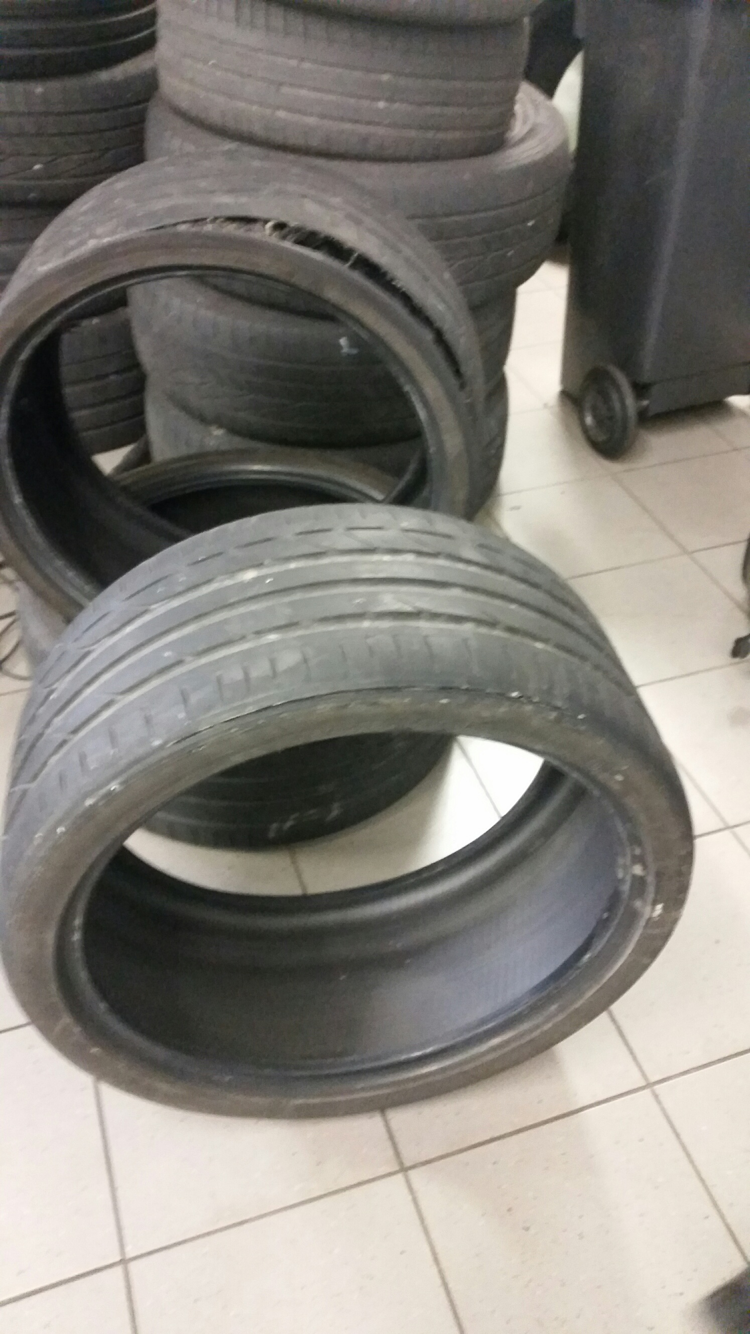

- Messages : 2106
Re: Pneus deformés??
Comme je suis un poissard avec mes pneus j aime bien chercher le pourquoi...exemple de mes pneus sur mon audi.....
Ca, le tremblement à 90km/h c'est l'équilibrage des roues avant qui est HS !Ludo73 a écrit :Mes pneus commencent aussi à bien être usés et j ai aussi un tremblement dans le volant à partir de 90
Si les pneus sont pas usés au point de devoir les remplacer, un coup d'équilibrage et tout devrait se régler.
