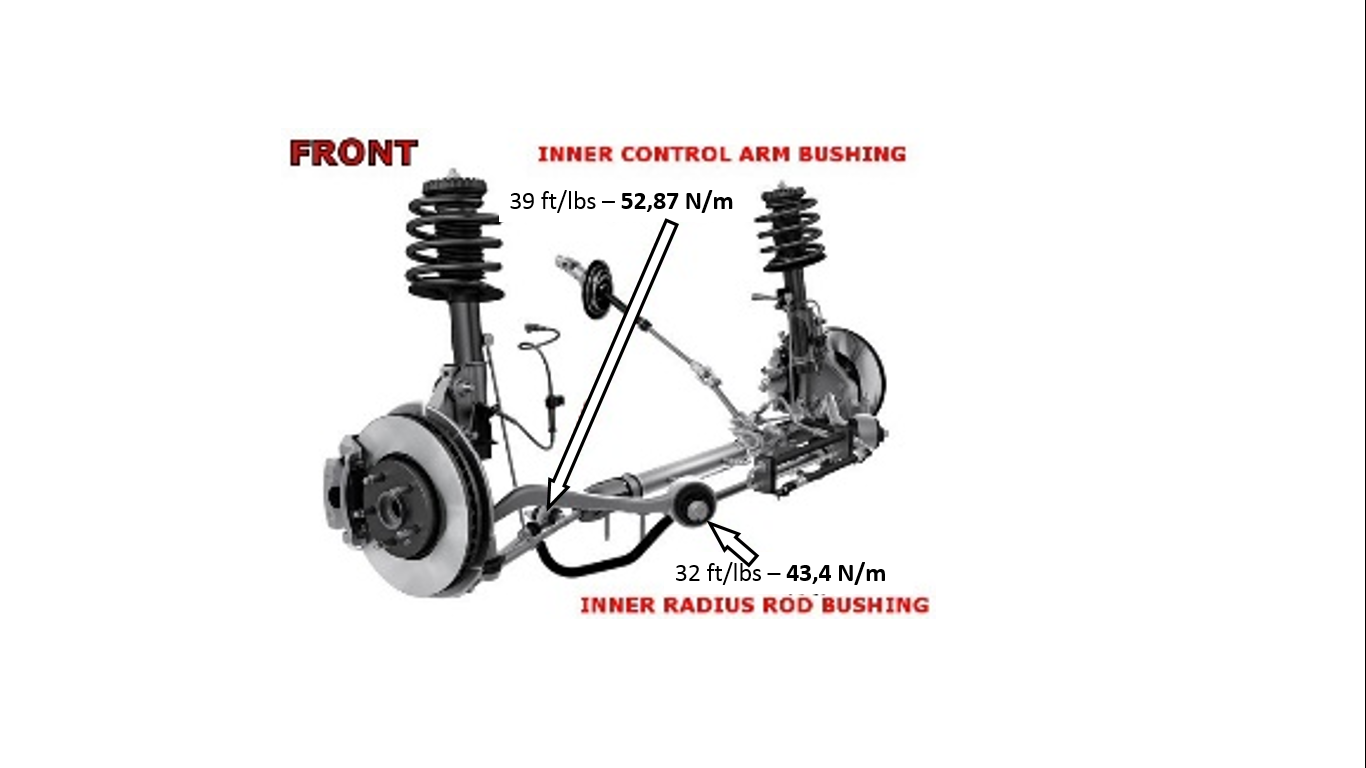

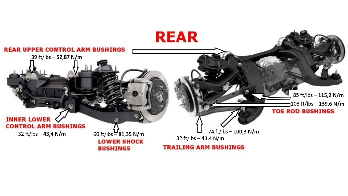

Comme indiqué dans la notice de montage Eibach, pour assurer une bonne pose des ressorts ainsi qu'un travail correct des bagues se situant au niveau de chaque articulation des bras de suspensions, il est indispensable de desserrer les écrous indiqués ci-dessous (quand la voiture est levée) et les resserrer - une fois les ressorts montés (evidemment) et la voiture posée sur ses roues pour que le poids de celle-ci réajuste l'ensemble d'elle même - suivant les différents couples de serrage indiqués.
Ces infos proviennent du guide Chevrolet et de fournisseurs de ressorts aux US, sur le forum camaro5. Les valeurs en N/m sont issues de conversions.
Bien évidemment cette procédure est valable quelque soit la marque des ressorts ou leur longueur.

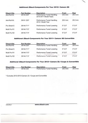

J'ai essayé de traduire en Français 2 des pages de la notice de montage, je pense que je ne suis pas loin de la vérité.

Ta traduction ,sauf erreur de ma part, concerne le cas de pose de ressort court sur une ZL1. Je pense que les connections sur les photos concernent des amortisseurs pilotés... :rolleyes:
