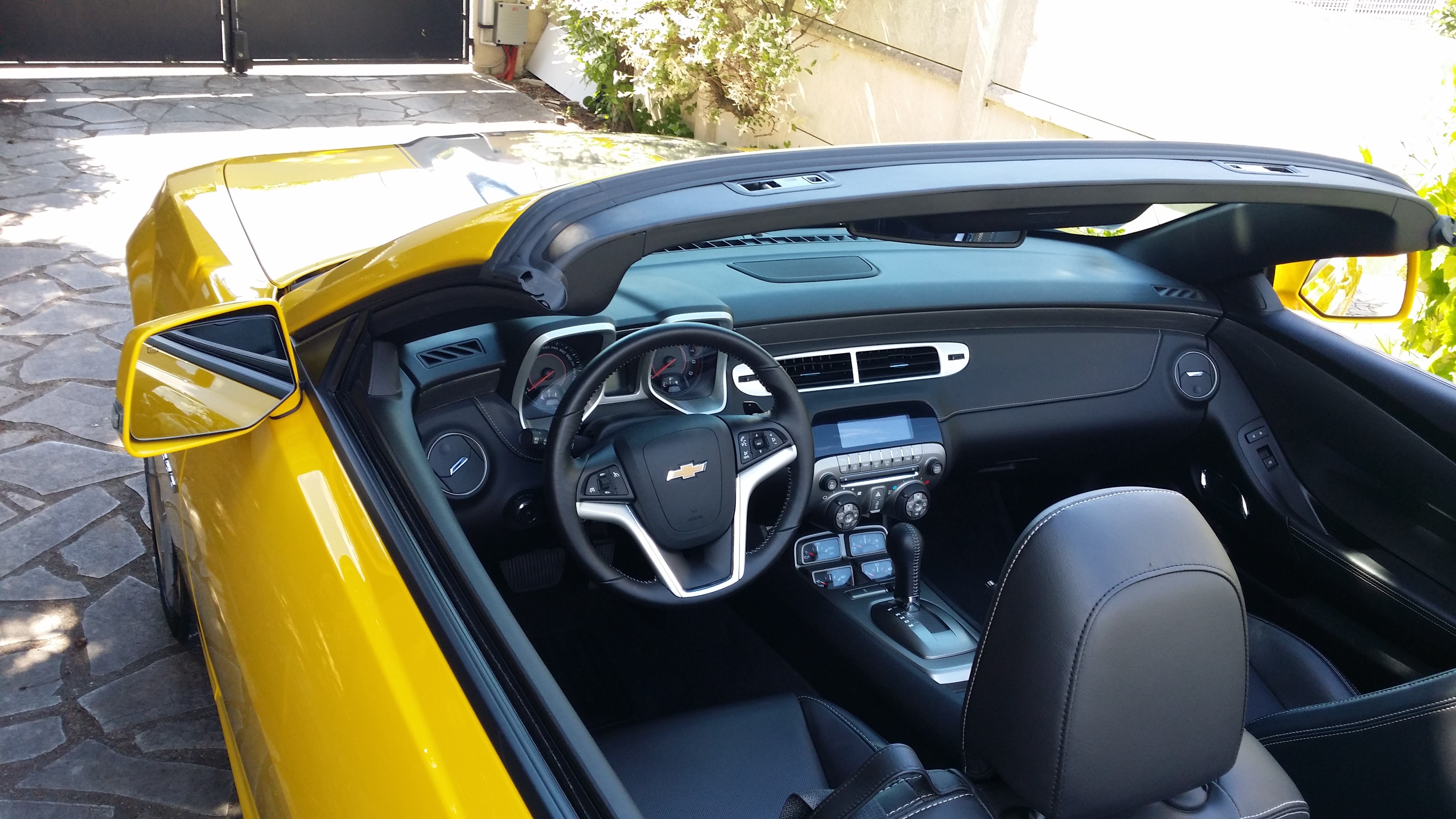

Avant

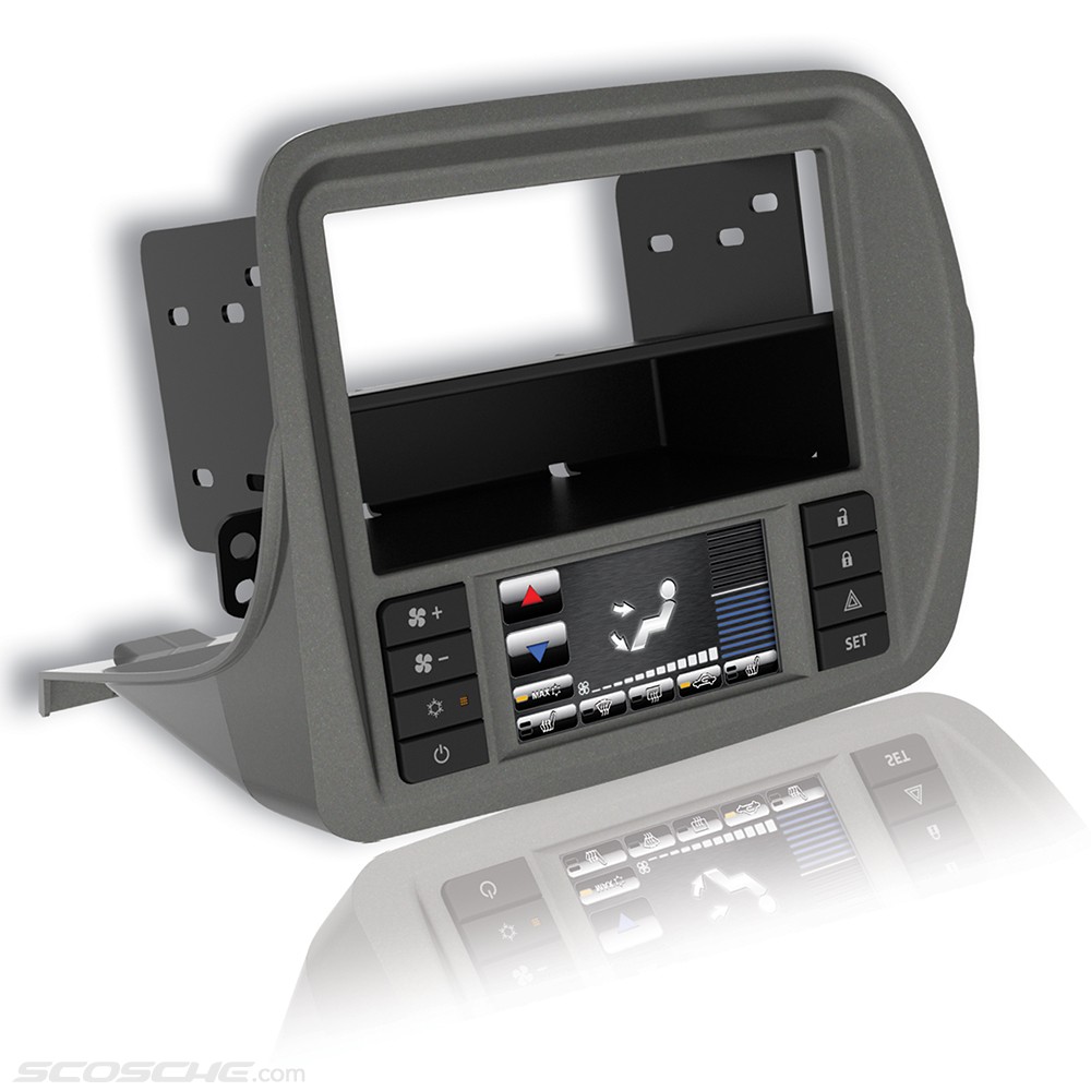

ce qu il faut être conscient c'est qu'il faut changer le bloc autoradio et commandes complet
et le remplacer par un nouveau avec un support pour autoradio 2 Din
il existe deux modèle le Metra
et le Scosche
j ai préféré le Second avec son écran Tactile plus Fun ..
le montage n'est pas compliqué vue qu'il remplace le bloc complet

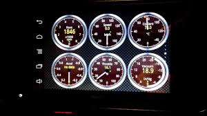

Kit main libres HQ qui lit aussi les SMS , module GPS , plusieurs entrée Usb ,carte SD, Rca en entrée et sortie vidéo ,gestion de la music par ipod ,iPhone , gestion de la caméra de recul ,infos de l'ODB,
odb images.jpg (9.44 Kio) Consulté 6727 fois

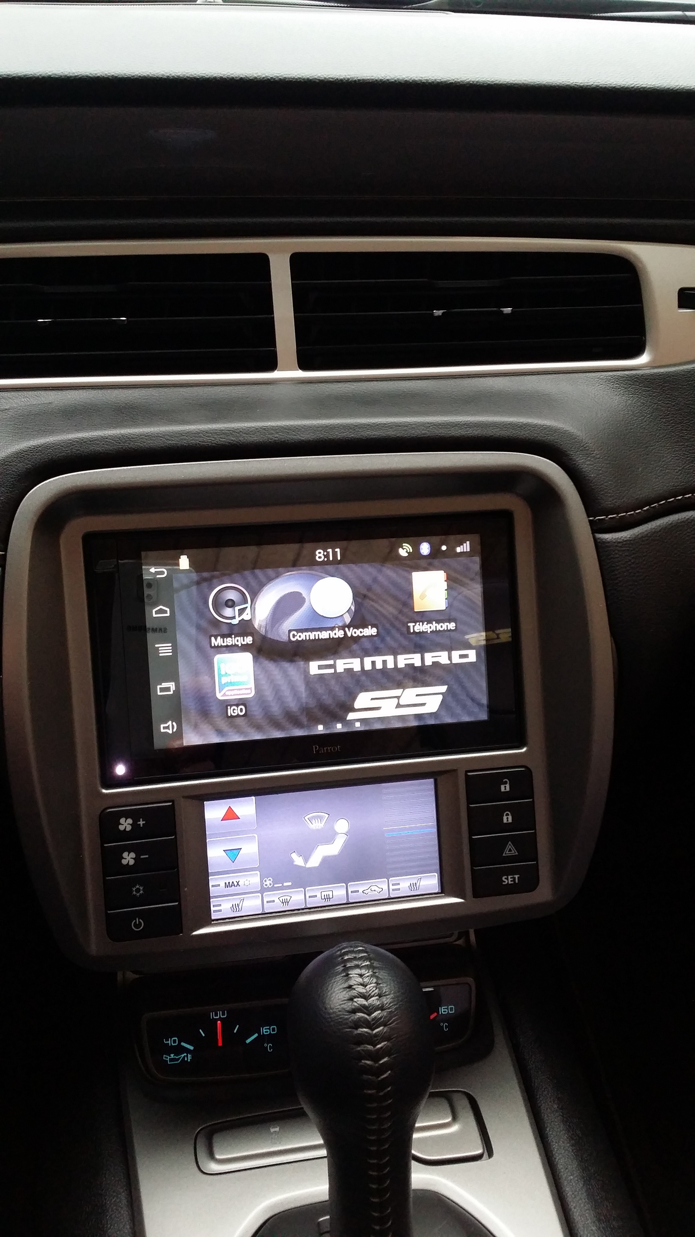

voici donc le résultat monté chez moi , l'ensemble s'intégre bien la couleur de l'entourage est la méme
que la console ..
ce que j'ai gagné : un GPS intégré , un vrai système multimédia , des Fonds d'écran personnalisable
Un Kit Mains libres au Top ,de nouvelles fonction sans boitier ni écrans externe
un second écran tactile pour les commandes de clim ,ventilation , siéges chauffant,..

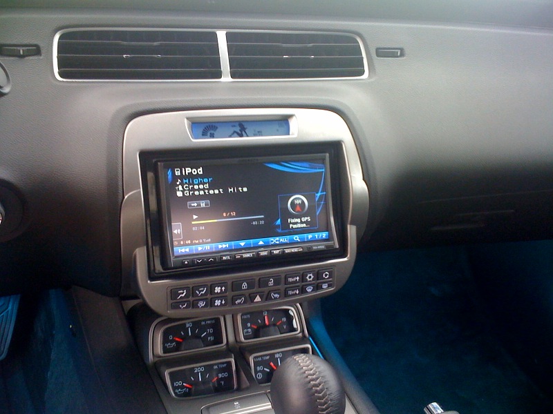

le seul truc qui me gene c'est que les mini compteurs du haut semblent caché par la console, mais cela n'est peut etre que du l'angle de la photo.
