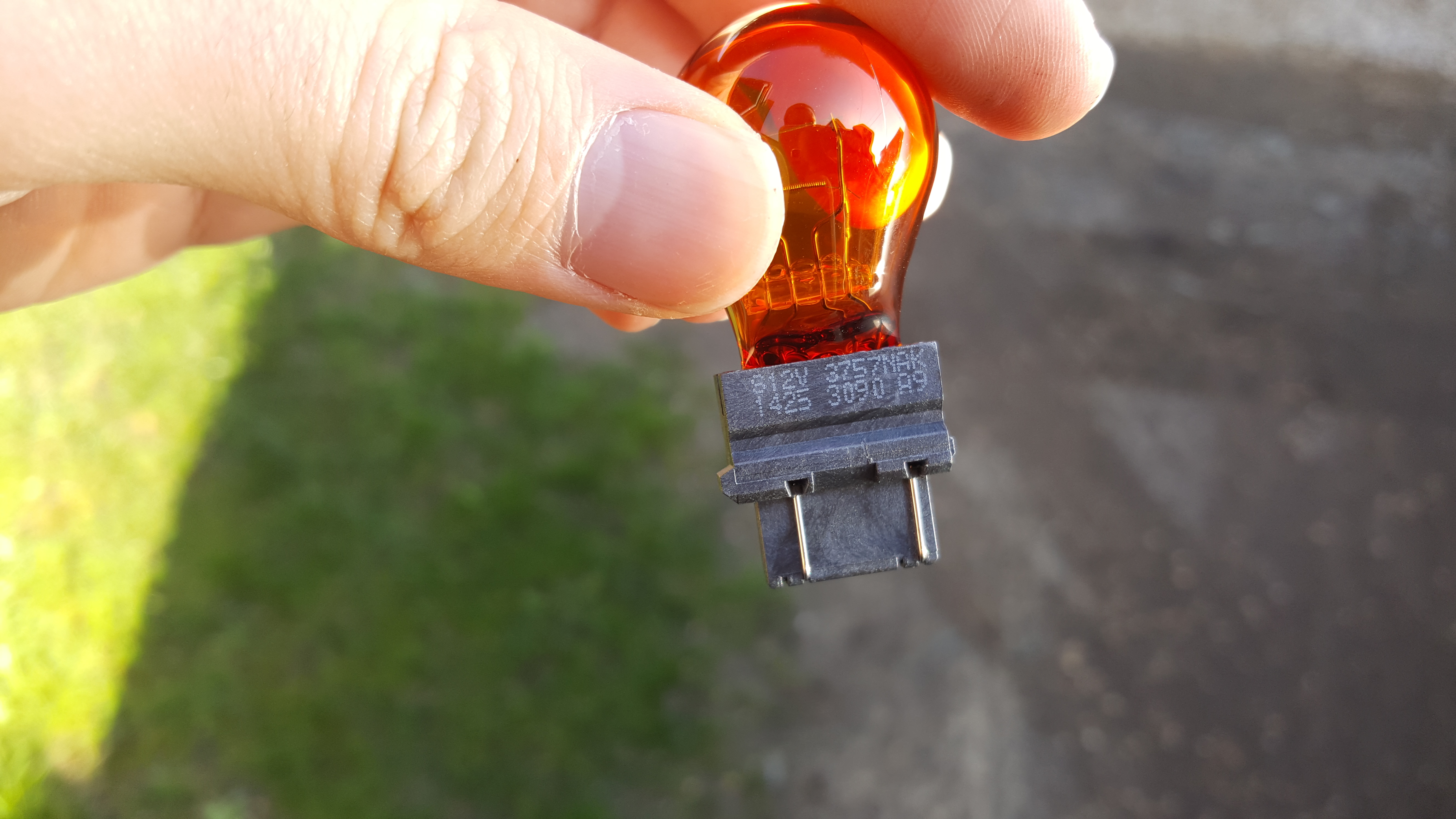

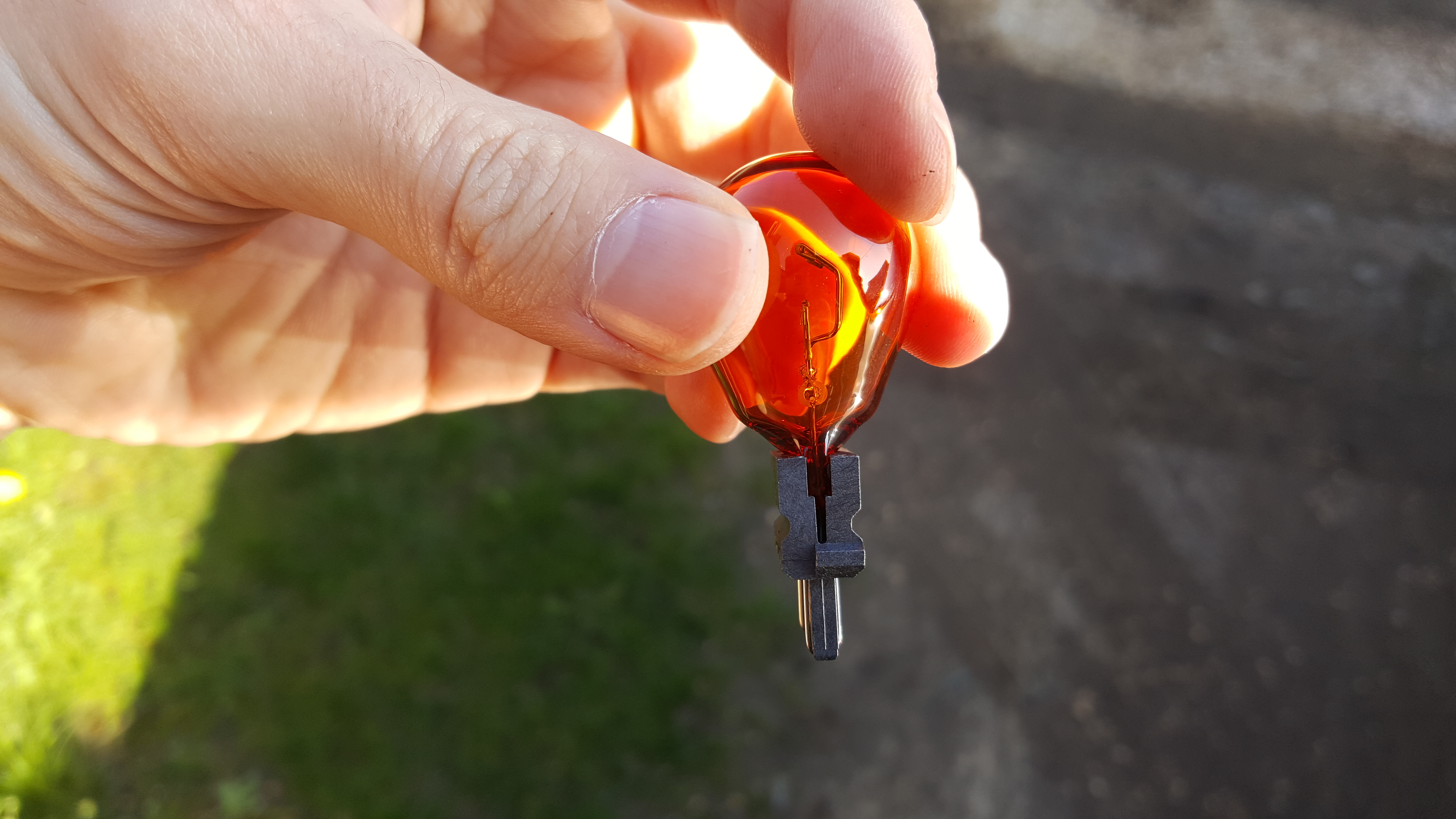

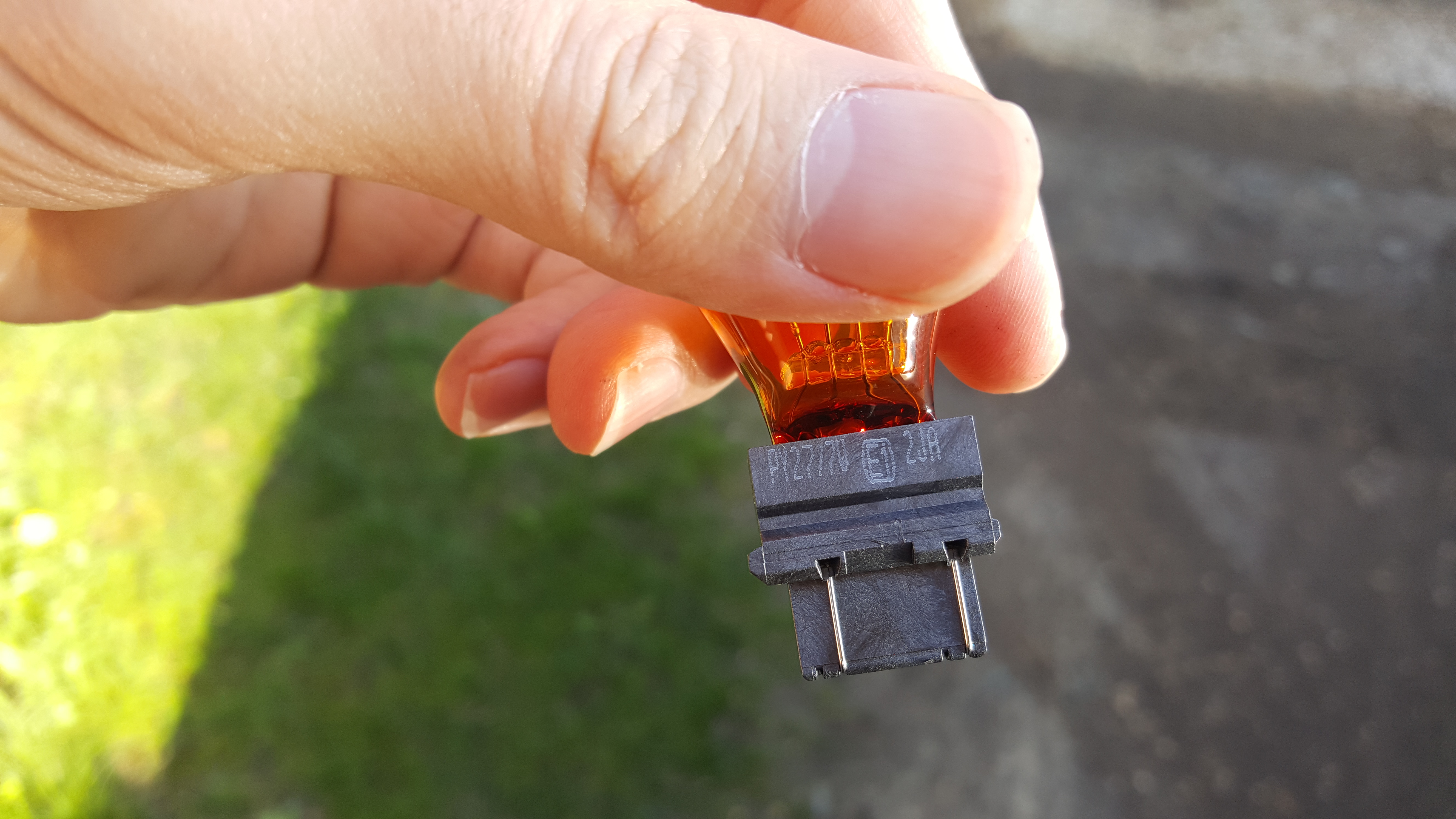

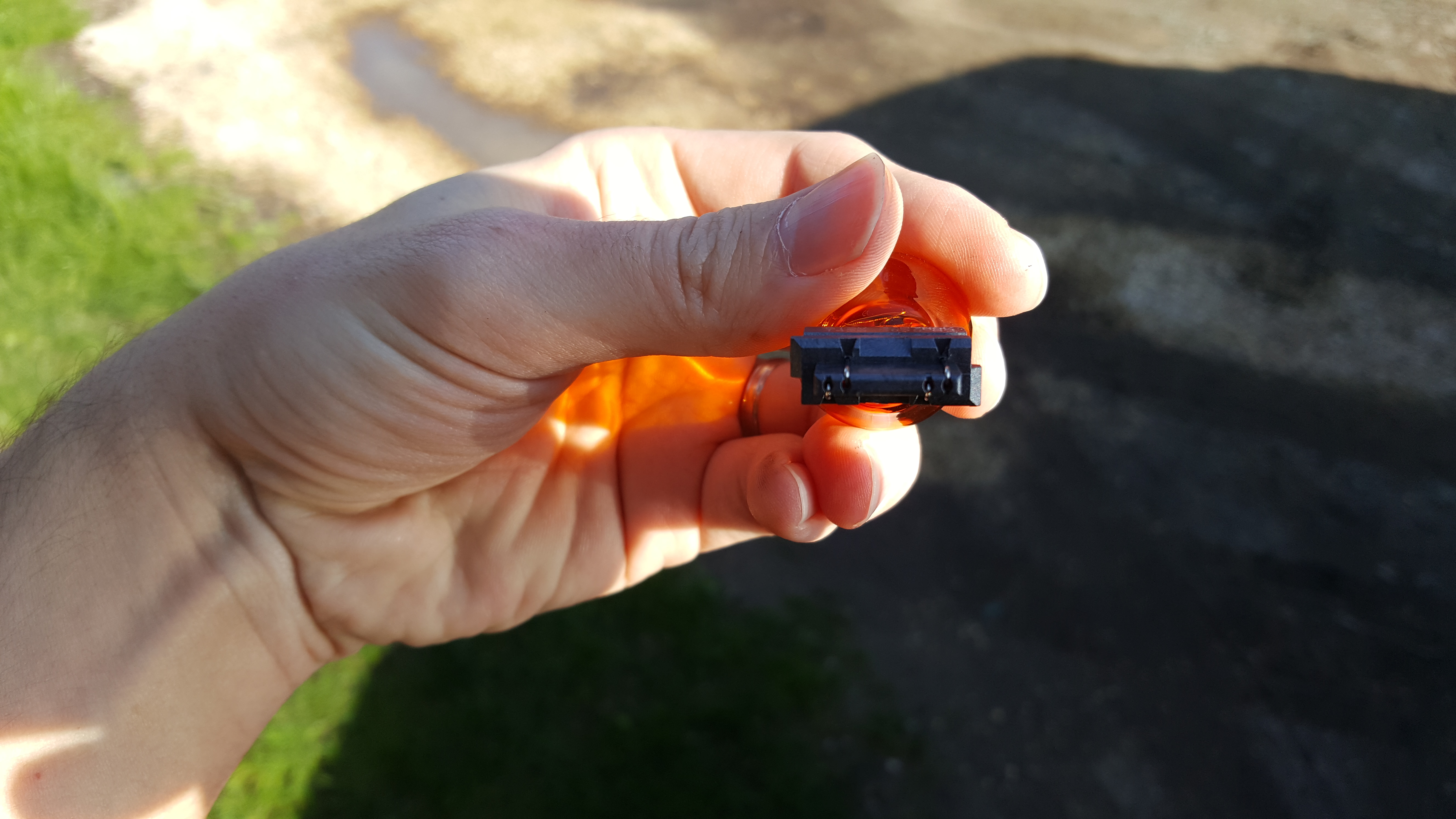

- BaTo
- Messages : 2317
Re: ampoule clignotant avant
Voilà les photos du culot d'une 3757NAK, chaque côté, profil, dessous:BaTo a écrit :Je te fais ça dès que je peuxfranckmichel123 a écrit :Merci !! Il est possible d'avoir une photo du culot ou pas? Jusque pour voir les ergotsBaTo a écrit :Pour relancer la conversation, sur la mienne c'est du 3757NAK.
Merci BaTo,
cela confirme semble-t-il, le fait que j'avais commandé la mauvaise ref, il y a quelques semaines...
je vais faire une recherche de site pour re-commander les bonnes (avec les ergots sur le profil qui vont bien).
- Messages : 160
Je me suis aussi trompe de ref, j ai celle sur la photo en rabfranckmichel123 a écrit :Merci BaTo,
