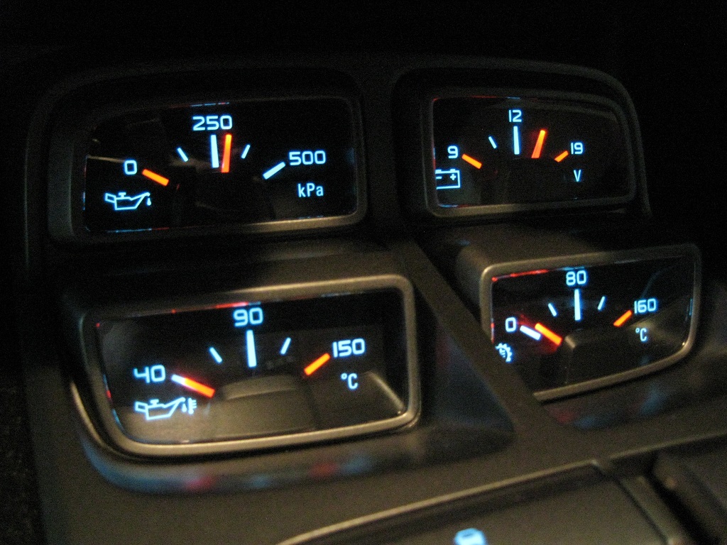

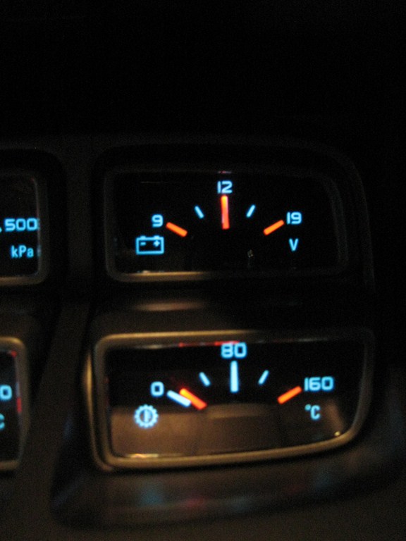

On lit la tension sur la jauge de Tension de batterie, celle qui est en haut à droite sur le pack des 4 jauges (dans la voiture devant le levier de vitesse)
ATTENTION LA CAMARO N'A PAS UN CIRCUIT ÉLECTRIQUE MOTEUR TRADITIONNEL
SUR LA CAMARO IL EST NORMAL QUE MOTEUR ARRÊTÉ LA TENSION SOIT ~12V & MOTEUR TOURNANT ENTRE 12,5V ET 15V !!!
L'alternateur de la camaro est piloté par un module.
L'alternateur va délivrer une tension qui va varier en fonction du besoin de la voiture en courant et de l'état de charge de la batterie.
Sur un circuit électrique moteur de véhicule 'traditionnel', la tension fournit est toujours constante quand le moteur tourne, pas sur une camaro 5e gén.
Par ex, sur une longue distance, avec une camaro n'ayant pas roulé au moins depuis la veille, on va avoir au début du roulage sur un certain temps du 14-15V au manomètre de tension pour ensuite avoir (après 1h ou +, charge batterie finie ?) du 12,5V.
Cela est normal car l'alternateur délivre au début s'il le faut 95% de ses capacités pour ne plus délivrer que 5% lorsque cela est suffisant.
INTÉRÊT DE CE SYSTÈME ÉVOLUÉ DE CHARGE PILOTÉE : Diminuer la consommation carburant en mettant l'alternateur en état quasi de veille sur certaine période, préserver la durée de vie de la batterie,...
Tension batterie - moteur à l'arrêt
Tension batterie - moteur juste après démarrage

Apparemment sur les modèles US on peut aussi voir la tension de la batterie sur l'affichage entre les comptes tour du tableau de bord (là ou il y a l'info de la pression des pneus). Sur les modèles EU, il n'est pas possible de voir cette info sur la console centrale !

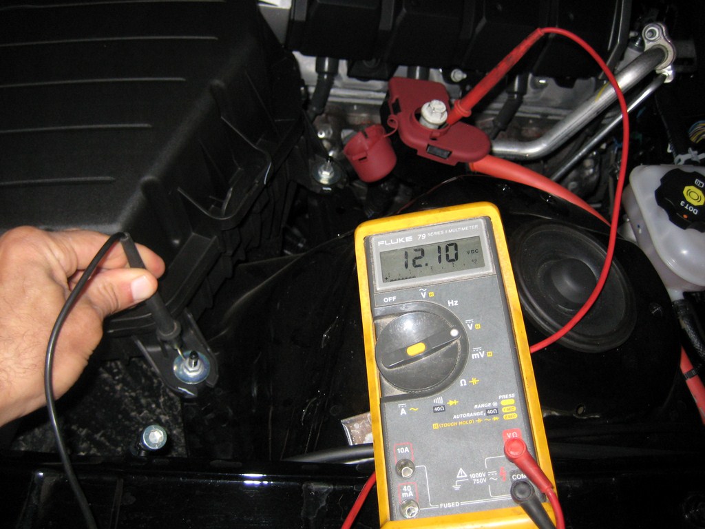

Moteur à l'arrêt la tension de la batterie sur la camaro est autour de 12V - 12,5V (info manomètre de tension dans l'habitacle et info voltmètre sur PLUS batterie dans compartiment moteur).

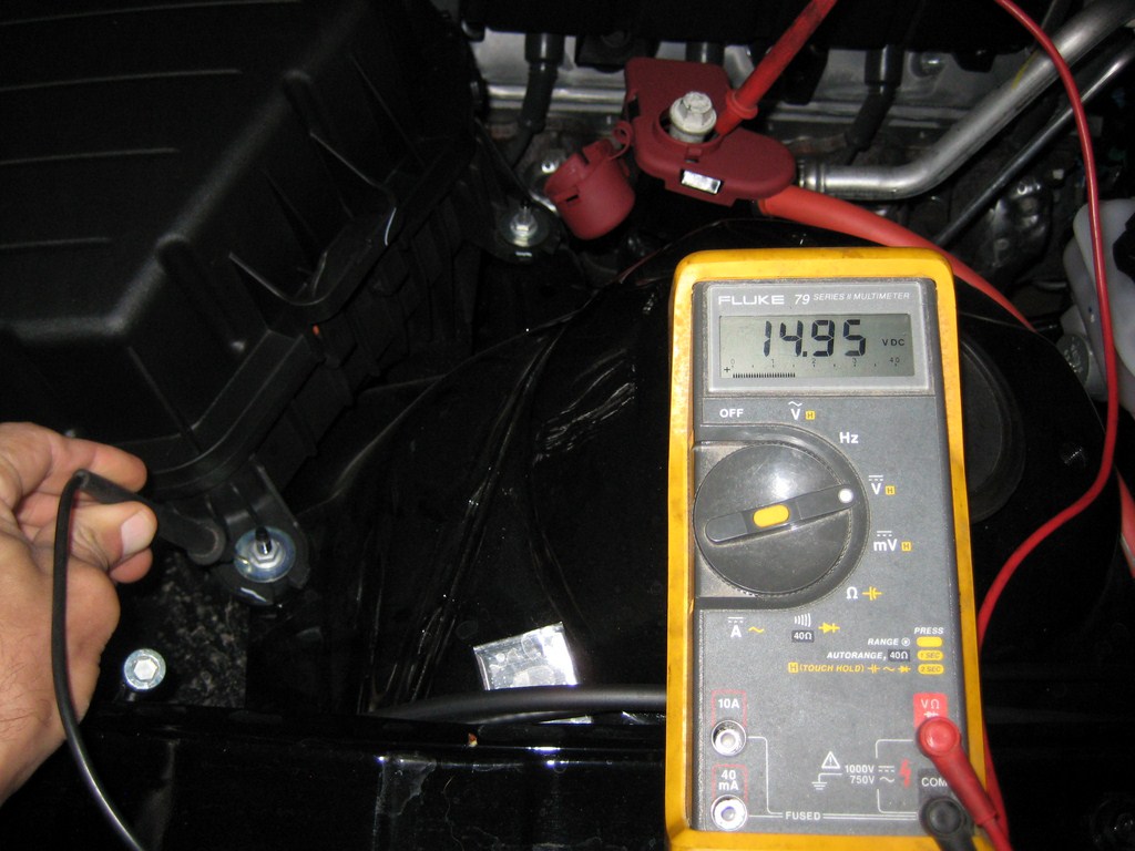

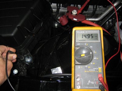

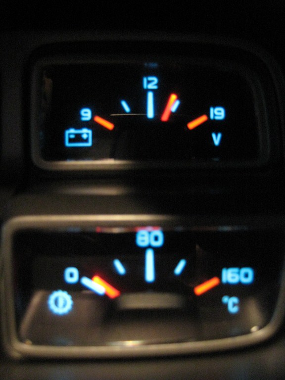

Juste après le démarrage du moteur, l'alternateur est en fonctionnement, il délivre du courant et charge la batterie !
Tension relevée :
~ 14-15V sur le mano dans l'habitacle (peu précis et lisible)
~ 15V sur voltmètre (position courant continu)
Après 10 min de chauffe, l'alternateur délivre toujours du courant, la tension a très légèrement baissée mais reste stable
Tension relevée :
~ 14V sur le mano dans l'habitacle (peu précis et lisible)
~ 14,5V sur voltmètre
NB: pour la prise de tension avec le voltmètre, se mettre en position courant continu.

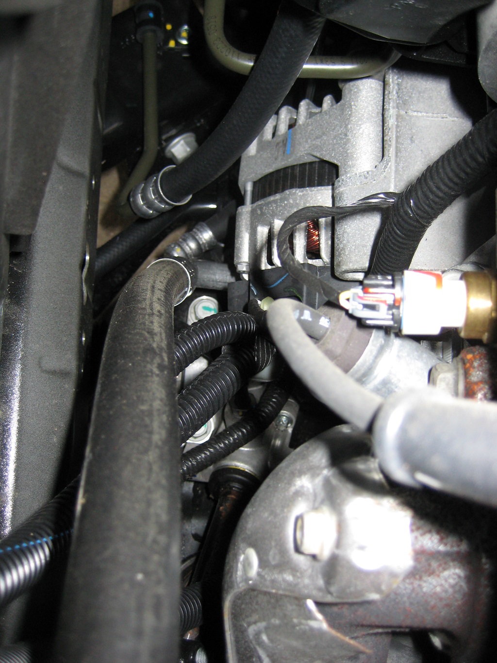

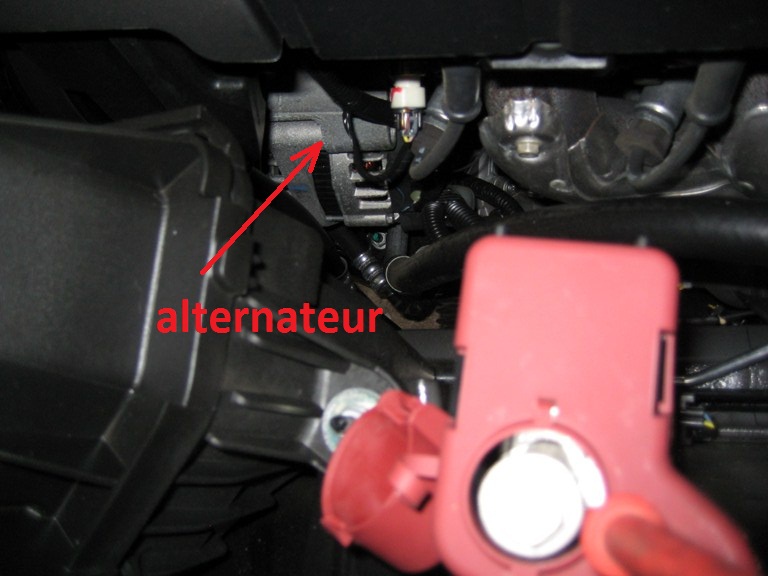

L'alternateur se trouve côté conducteur en bas à l'avant du moteur
