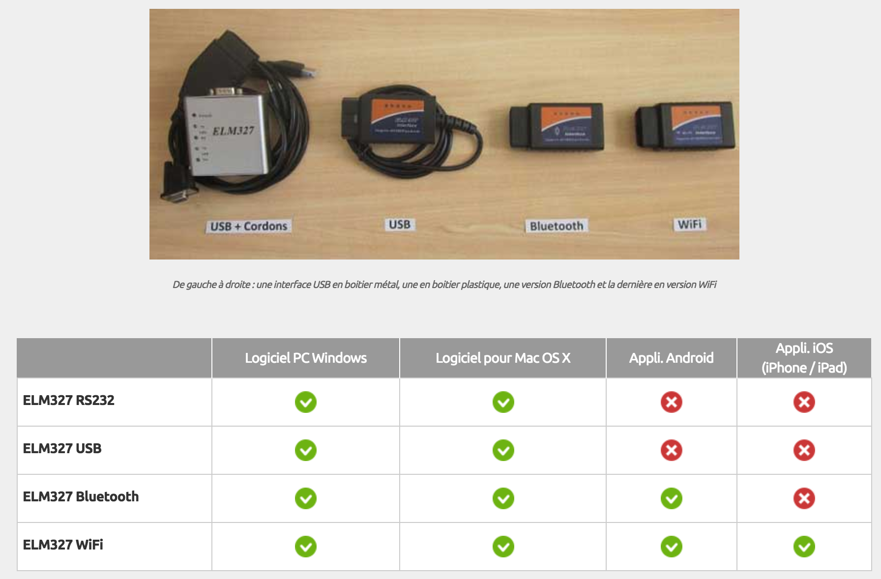

C'est très bien que tu en parles Indiana.
Typiquement ce périphérique ne fonctionnera pas sur IOS (Iphone, Ipad etc.) car il n'est pas BlueTooth LE, en revanche il fonctionnera parfaitement avec Android. Il existe le même modèle en version Wifi qui lui fonctionnera sur les deux. Voici un tableau qui résume la compatibilité:
Je ne sais pas ce que donne ce périphérique en termes de performance, mais j'ai cru comprendre que c'était plutôt correct (pas de décalage entre l'affichage et la réalité par exemple sur les rmp), tu confirmes ?
Pour ma part j'ai choisi le kiwi 3 car je souhaitait absolument du BlueTooth (LE) sur Iphone (pour garder ma Wifi dispo pour autre chose), de la performance, une connexion immédiate au lancement de l'application, et une très faible consommation en veille pour ne jamais avoir besoin de le débrancher. Maintenant il est vrai que ce n'est certainement pas le moins cher, mais rien n'est trop beau pour ma Camaro :grin: (et en plus ça rime).

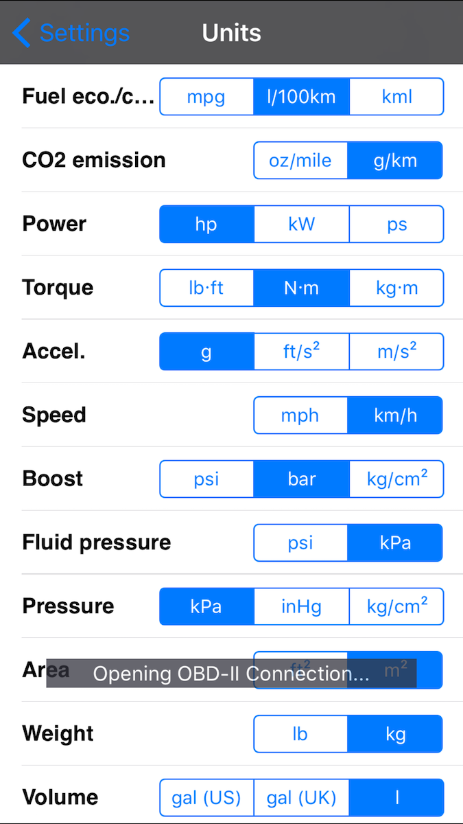

Oui, cela devrait fonctionner.
Les unités peuvent être paramètrées dans l'application:
Très bonne appli !

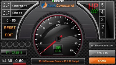

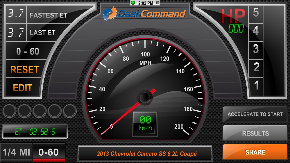

Voilà, reçu ce matin le module OBDLink MX wifi que j'ai commandé sur eBay, j'ai téléchargé l'app DashCommand et après avoir modifié quelques paramètres comme les volumes et autres, c'est parti pour un tour, avec notamment le 0 à 60 mph (0 à 96 km/h) et la, je me pose quelques questions, notamment sur le temps mis pour y arriver, est-ce le 3.7 affiché en haut à gauche sur l'image ?

3.7 pour du 0-100, c'est pas un peu (beaucoup) optimiste ça ? :hein:
