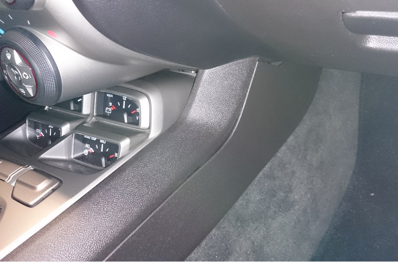

Certains aux US l'on glissé ici :
C'est a droite de la console centrale a la verticale juste a coté des 4 jauges

C'est pas terrible au niveau de l'installation je trouve !. Cela fait pas beau. je sais, je suis hyper maniaque, j'aime pas quand on voit les modifs, je sais, je suis un :cassos: On doit pouvoir faire mieux... Plus discret
Messages : 12102
Re: Evolution du système "multimédia" Camaro 2013 europe
Une fois le cache remis, ça doit être derrière et donc invisible.

C'est a droite de la console centrale a la verticale juste a coté des 4 jauges[/quote]
C'est pas terrible au niveau de l'installation je trouve !. Cela fait pas beau. je sais, je suis hyper maniaque, j'aime pas quand on voit les modifs, je sais, je suis un :cassos: On doit pouvoir faire mieux... Plus discret[/quote]
Fini ça donne Ça :

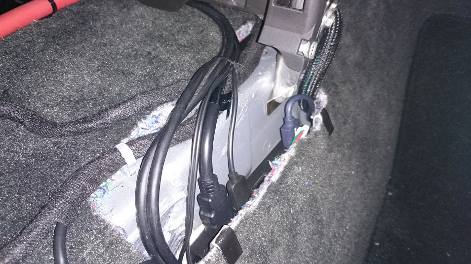

HDMI input for MyLink screen working! - HD-LINK IW03GF
et tu trouvera le sujet dans le forum US avec pal mal d'infos

Stef10 a écrit :C'est a droite de la console centrale a la verticale juste a coté des 4 jauges
Fini ça donne Ça :
Tape Ça dans google

J'investigue sur ce boîtier, très intéressant sur le papier car il joue un rôle de HUB sur la connectique vidéo auxiliaire en simulant une marche arrière pour activer cette entrée. Et c'est d'ailleurs pour ça que l'on ne peut pas piloter le smartphone sur l'écran (équivalent à AirPlay ou ChromeCast).
Est-ce bien celle de la caméra de recul ? car il propose leur propre solution avec les lignes directionnelles en plus.
Pour ça, il nous faudrait un schéma électronique de la connectique du poste.
Autre interrogation. Comment passer du système d'exploitation du multimédia à ce boitier ? Quelle touche actionnée ?
