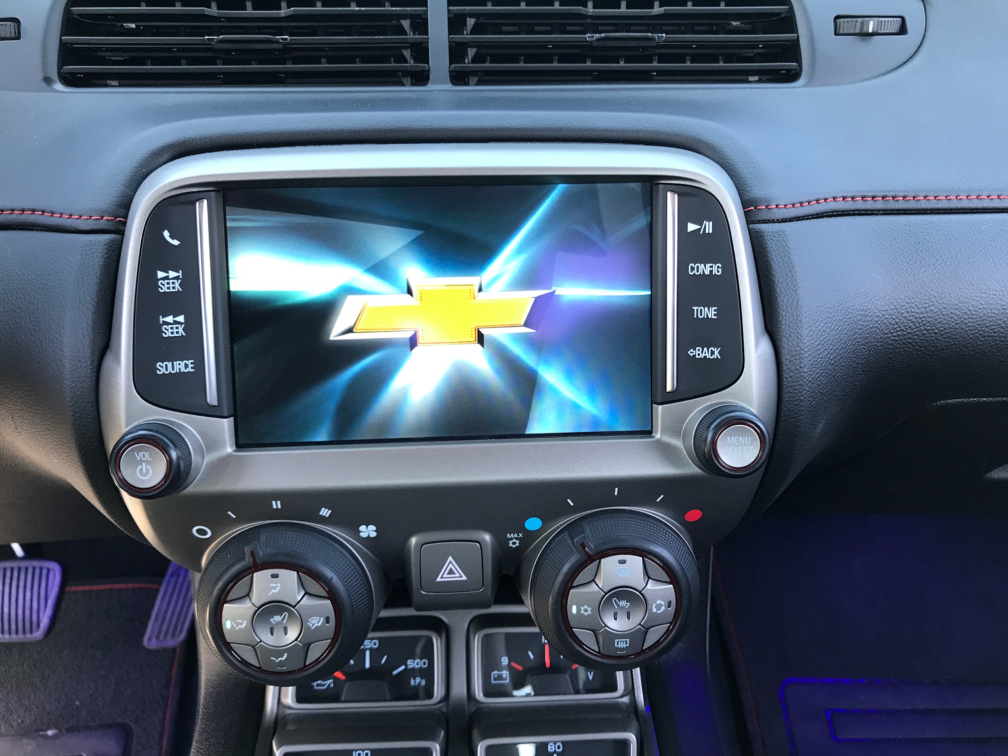

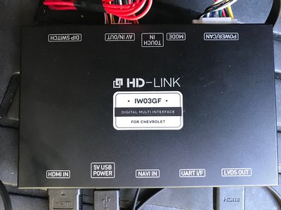

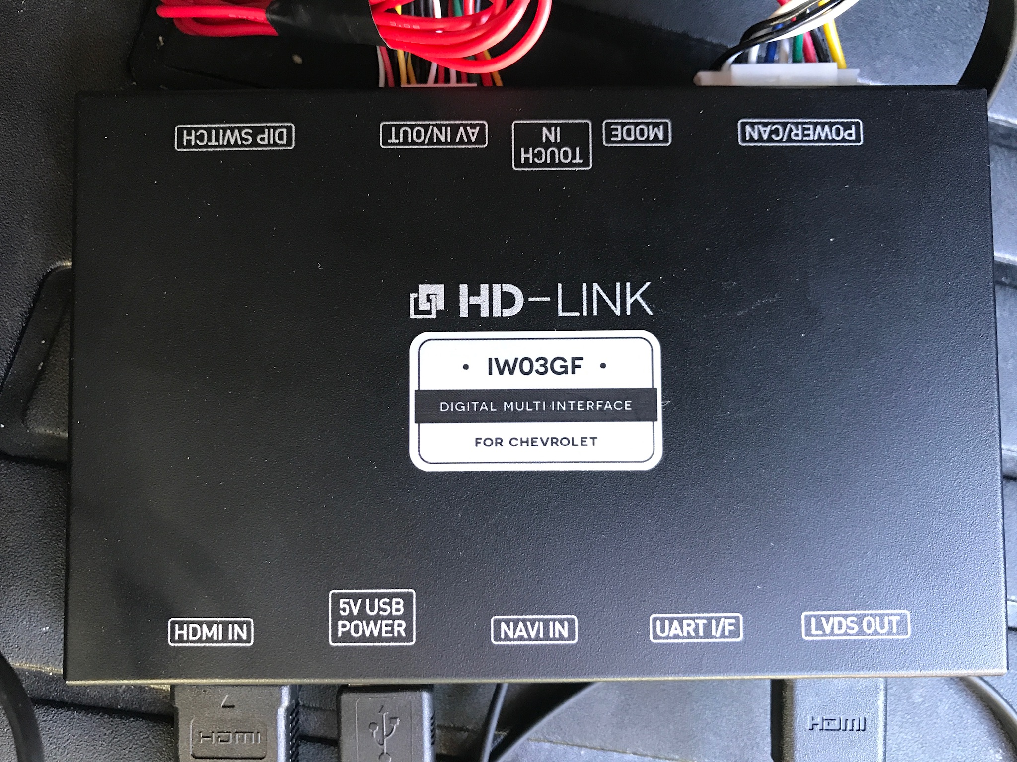

Ça y est je me suis lancé !
J'ai ajouté le fameux boitier hd link a mon écran de Camaro 2013 europe
Après avoir longtemps hésité pour améliorer mon autoradio qui n'est pas Mylink et donc apparement non compatible avec ce système, j'ai essayé quand même !

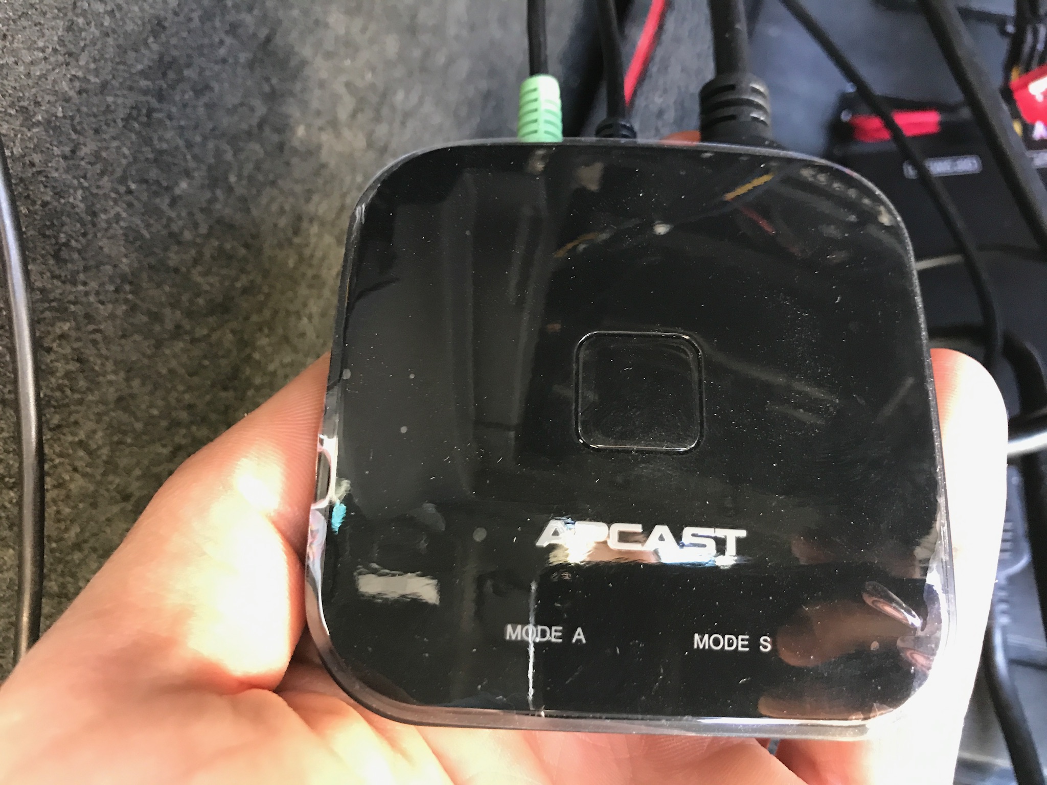

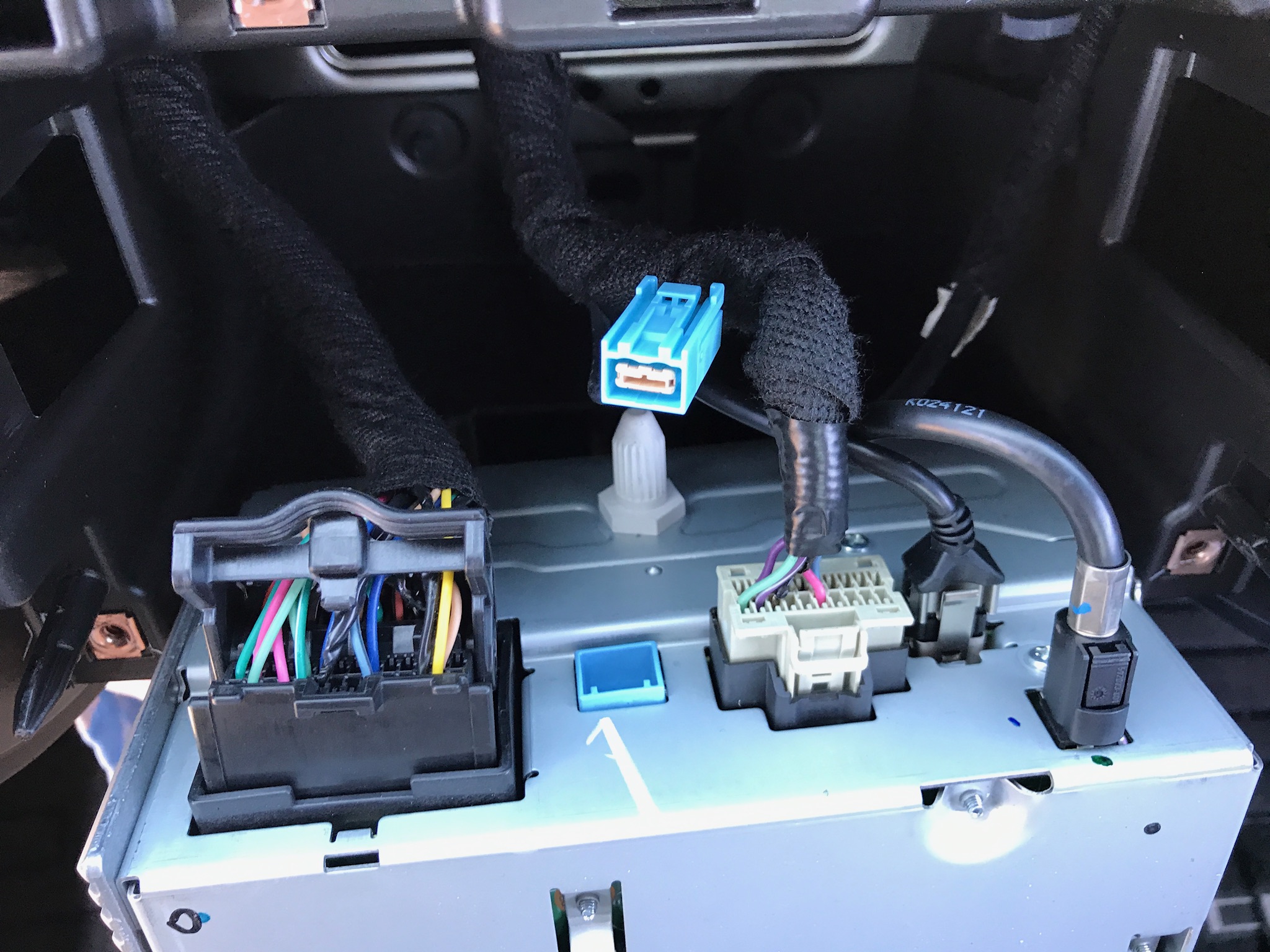

Le boitier HD-link et le boitier de mirroring Apcast : Au démontage tout les cables semblaits identiques a la version mylink sauf la connection radio satellite.
Pour le moment ça fonctionne très bien, la seule chose que je n'ai pas réussi a faire fonctionner c'est l'activation automatique de la camera pendant 10 secondes quand on démarre.
Ce qui fonctionne :
- Ajout de lignes de guidage dynamiques sur la caméra de recul d'origine.
- support du mirroring avec iPhone ( compatible aussi android mais je n'ai pas essayé )
- Branchement d'une camera avant ( pas encore montée )

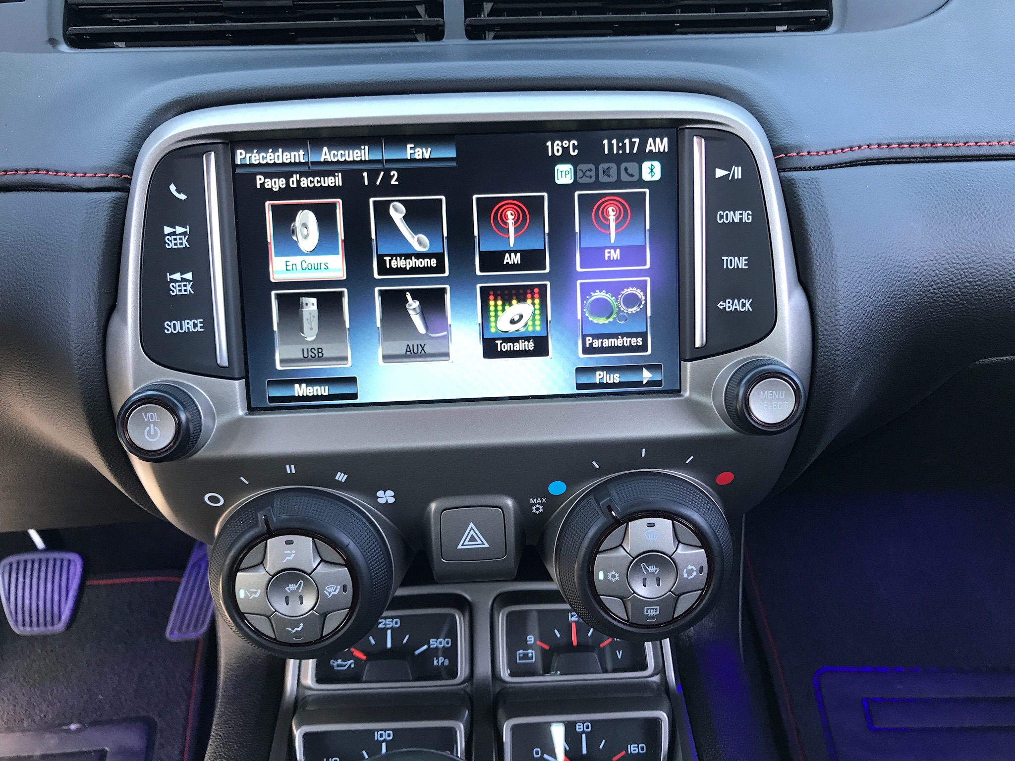

- Et surtout je conserve l'aspect d'origine de l'écran et son fonctionnement de base.
Au final ça correspond très bien a ce que j'en attendais
Ce qui fonctionne :

J'ai du raté une étape quelque part mais qu'à tu mis en place ? Changement complet d'autoradio par un "qui ressemble" mais qui fait tout ou ajout d'un boitier ?

J'ai ajouté un boitier a l'autoradio d'origine.Indiana a écrit :J'ai du raté une étape quelque part mais qu'à tu mis en place ? Changement complet d'autoradio par un "qui ressemble" mais qui fait tout ou ajout d'un boitier ?
(très bon choix de site pour l'illustration )
Ce boitier est prévu pour les ecrans Mylink mais fonctionne quand même sur mon écran non Mylink.

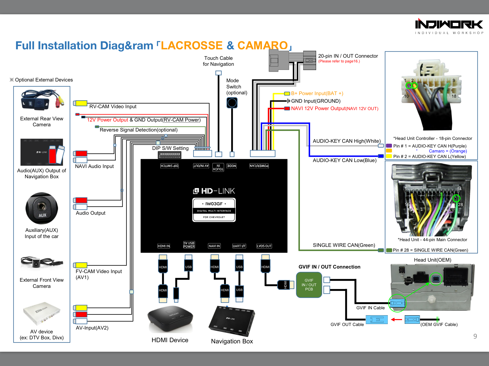

Voici le shéma de branchement pour mieux se rendre compte des possibilités du boitier

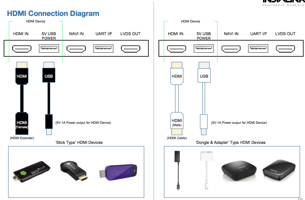

Si tu ajoute un lecteur oui.Ricker77 a écrit :Génial ca, et tu peux lire les dvd avec ou pas ?
Il y a une entrée hdmi et video RCA donc tu branche ce que tu veux

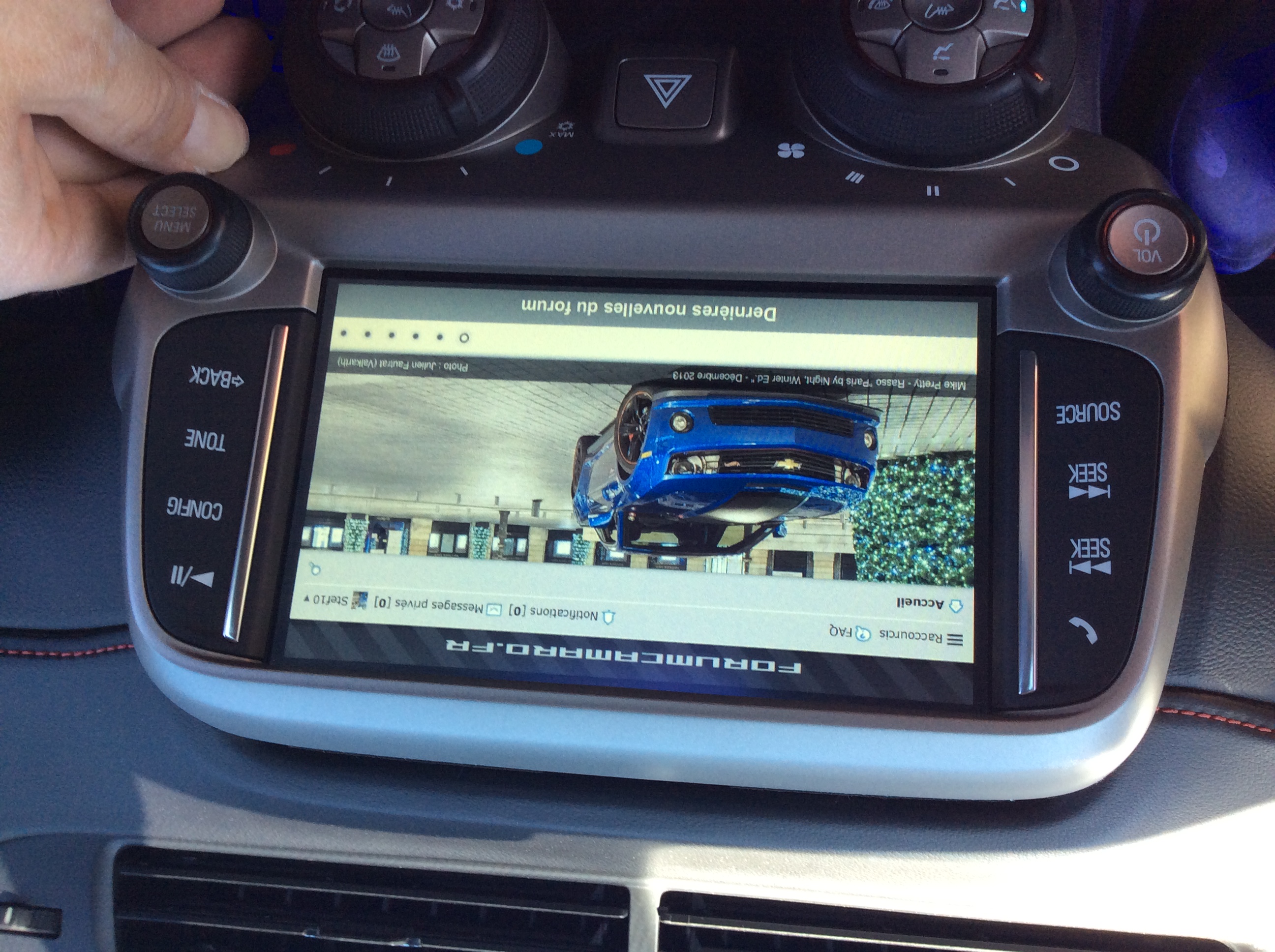

Bravo bien tenté le résultat est propre et fonctionnel
Pas trop de latence en le tel et l affichage ?
C'est uniquement de mirroring ou tu as interaction avec l écran ?
Un bonne solution en tous cas

Non pas trop de latence pour le peu que j'ai essayé, en ce moment vu le temps on roule plutôt en cabriolet...Freedo911 a écrit :Bravo bien tenté le résultat est propre et fonctionnel
Pour le téléphone c'est uniquement mirroring dans mon cas.
Mais tu peu ajouter un GPS avec écran tactile comme ça et ce genre de choses en HDMI
