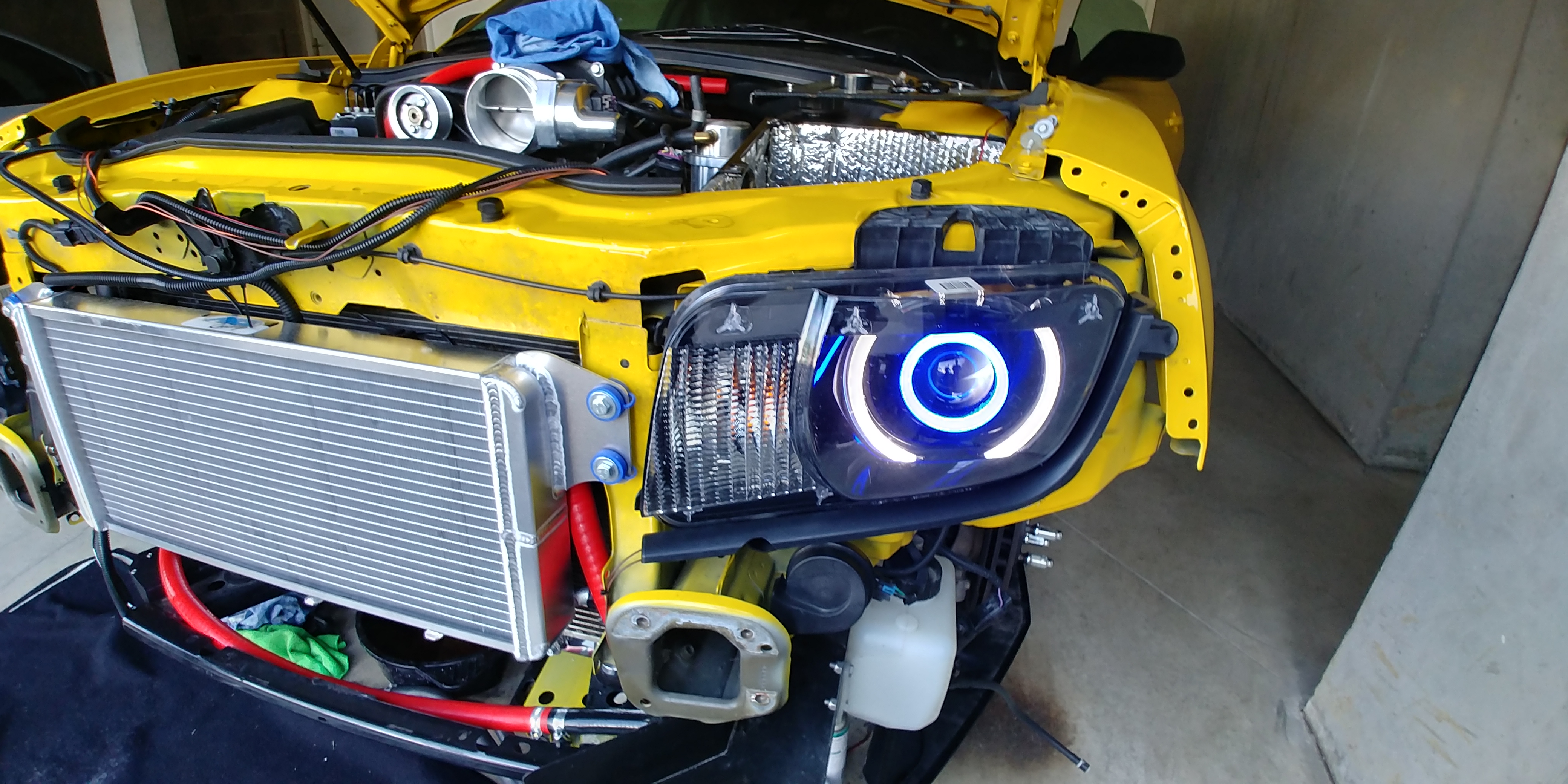

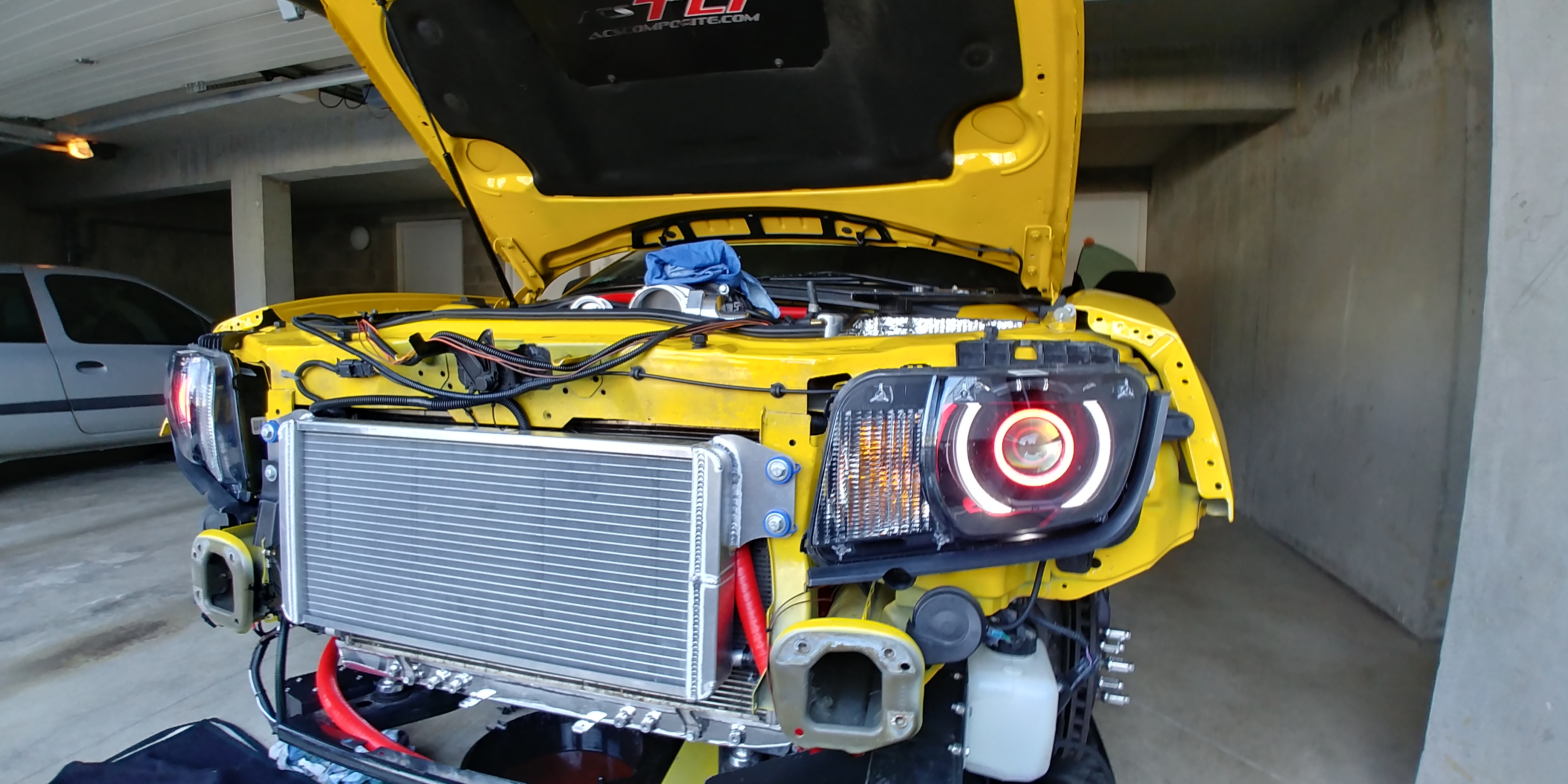

Olivyou68 a écrit :pour ceux qui veulent ce lancer et faire l'installation.
au début j'arrivais pas a faire fonctionner les halo (feux de jour) en faite le problème vannait des connecteurs du kit ceux qui se branchent a la place des ampoules d'origine, il y avait un mauvais contacte, j'ai couper et remis des nouvelles fiches, et hop ça fonctionne 8-)
le fil noir c'est la masse, et le orange pour allumer les anti brouillards, faut encore que j'installe un interrupteur.
et faut faire des découpes dans le bouclier pour pouvoir installer les nouveau feux, rien ne colle a l’Arriéré, trous mal placer et ça touche partout impossible a monter sans bidouillage, pour la fixation j'ai du les coller, les clips ne vont pas :doh:
bref bon courage pour ceux qui veulent le faire

pour les angel eyes j'ai installé ça:
https://fr.aliexpress.com/item/Car-Ange ... 0.0.aw4ANA
faut prendre en 80mm
fonctionne avec une appli Bluetooth

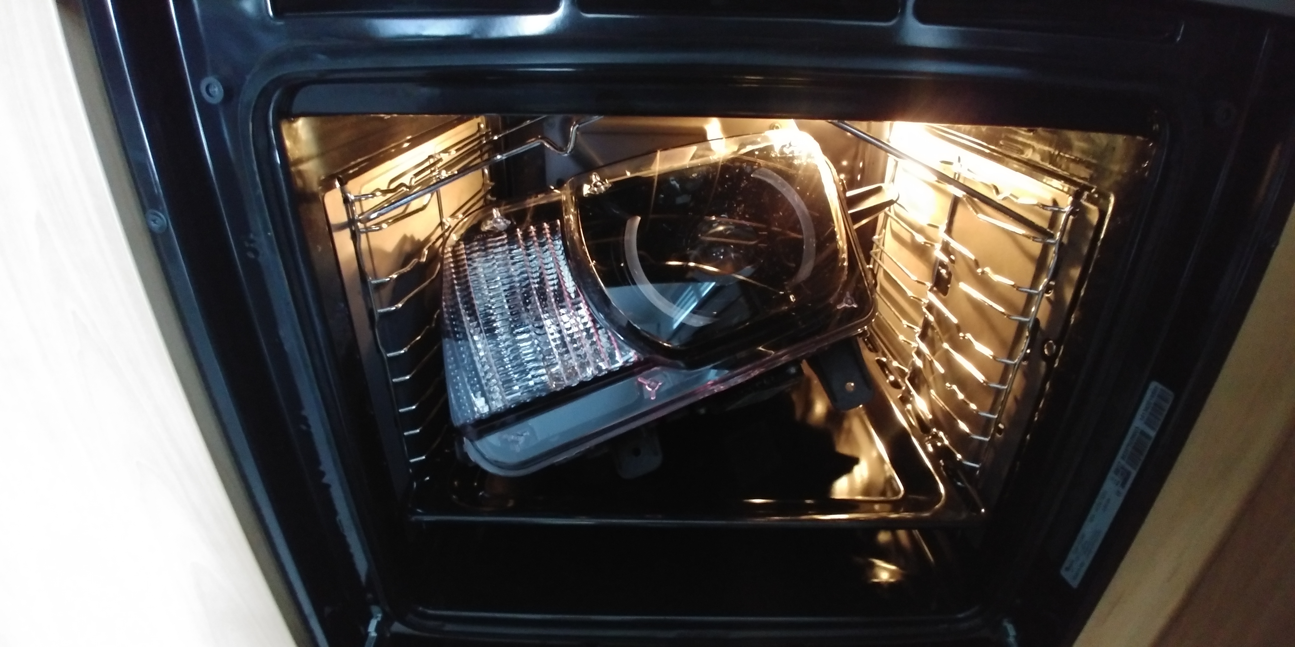

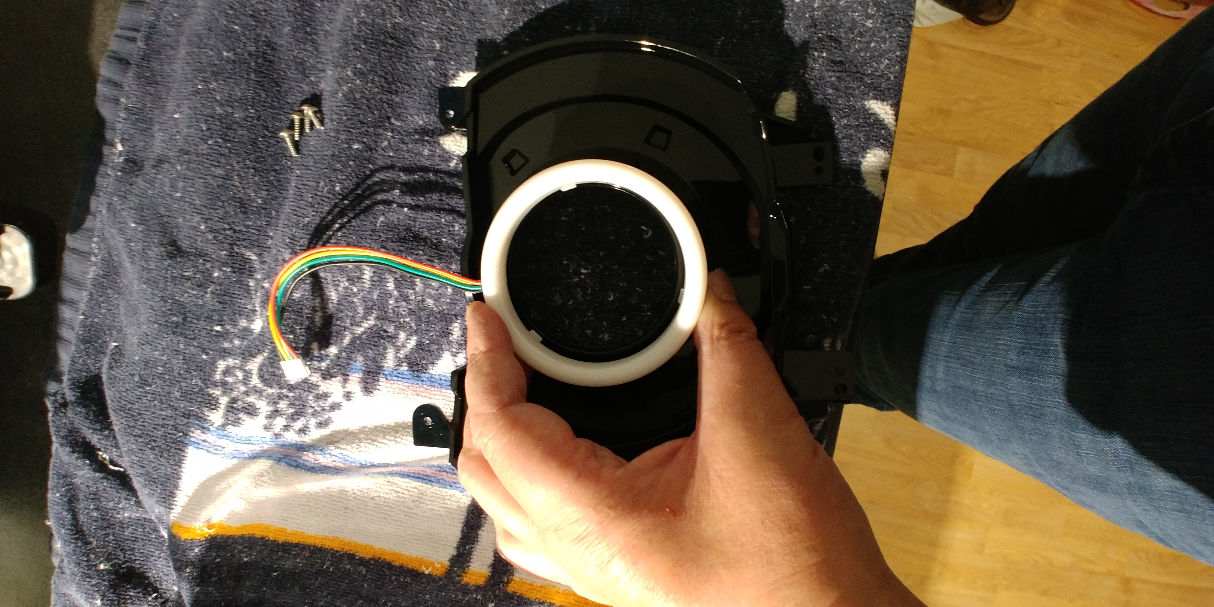

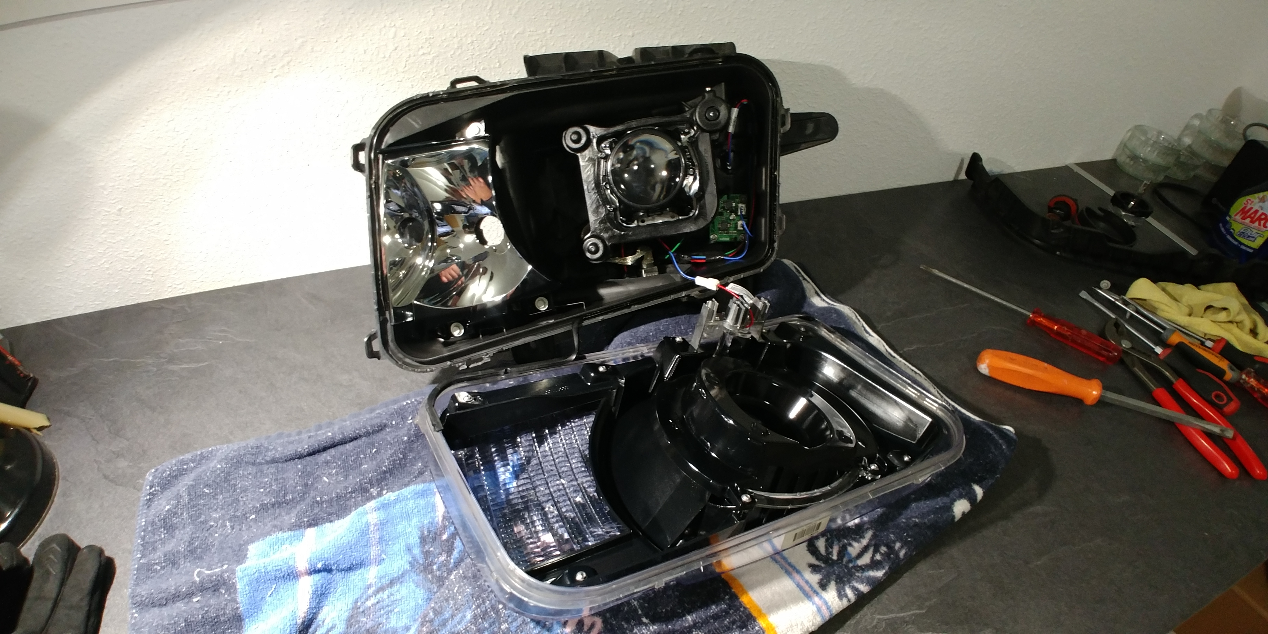

Pour les angel eyes, faut ouvrir les optiques :doh: :crazy:
passage au four 20 minutes a 105 degrés pour pouvoir décoller la vitre ( attention c'est chaud, porter des gants )
j'ai coupé les ergots a l’arrière des halos et je les ai collé a la colle à pare brise, faut percer pour passer les fils et recoller la vitre, toujours avec la colle à pare brise.
et quelques branchement électrique !victory:
