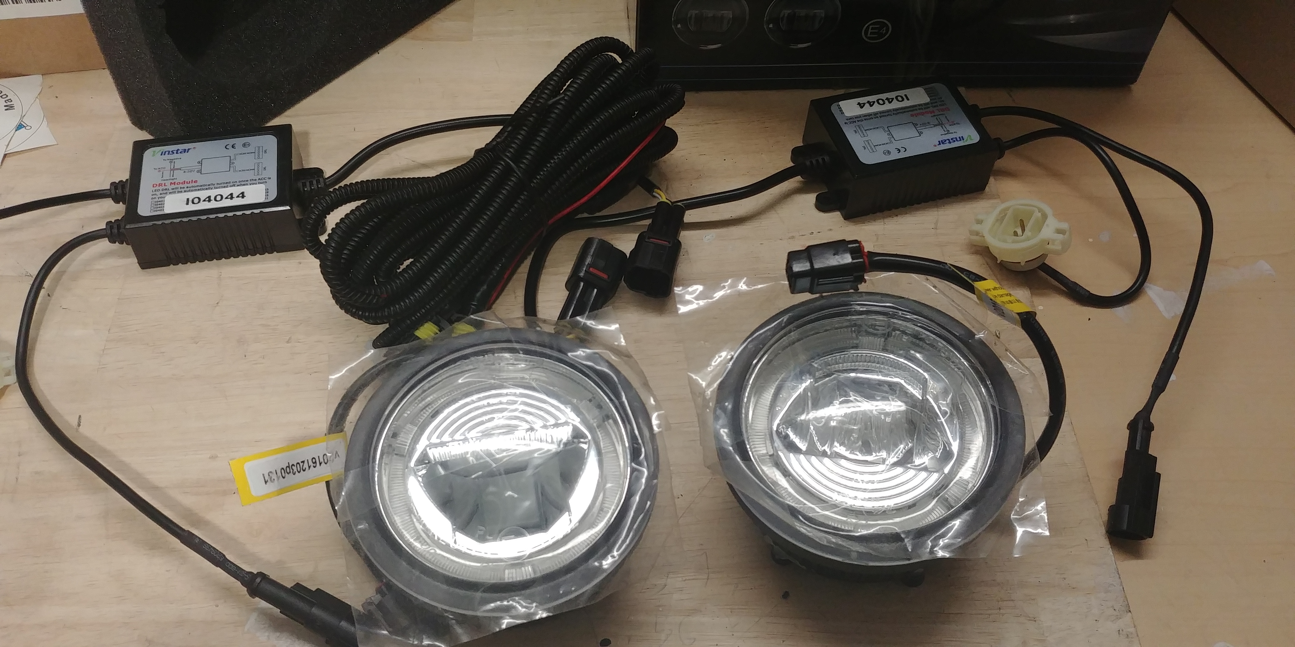

ils sont arrivés 8-)
mais j'ai pas ton compris avec les branchements :crazy:
Messages : 2106
Re: Connaissez vous le Halo Harness ?
Apparemment c est un kit pour véhicule us :bang: le faisceau des modèles Europe ne fonctionne pas avec, mon mecano me l a connecté avec les feux de route. Car en FDJ ils allument très fort....je vais voir ça vendredi.

G69 a écrit :Apparemment c est un kit pour véhicule us :bang: le faisceau des modèles Europe ne fonctionne pas avec, mon mecano me l a connecté avec les feux de route. Car en FDJ ils allument très fort....je vais voir ça vendredi.
ça c’est sûr car la partie centrale est antibrouillard.
ça veut dire que ce type de phare permettrait d'avoir des antibrouillard avant sur une version US ? Par contre du coup ça nécessite l'installation d'un nouveau bouton je présume ? (comme pour celui qu'on m'a installé pour l'antibrouillard arrière)
Messages : 10900
exact.

Tu peux malgré tout pouvoir réussir à les connecter mais avec un câblage indépendant car j’ai réussi à le faire chez moi au moyen d’une alimentation 12v avec le kit que G69 m’a envoyé, mais un des deux à le câble complètement arraché à la sortie de l’optique, je dois trouver un moyen de faire une soudure efficace et surtout durable avant de les installer sur ma caisse.
