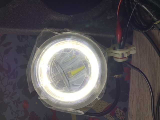

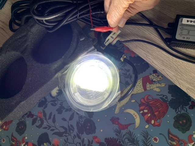

Voici comment se présentent les branchements, sur ta grosse prise carrée, si tu as 4 fils d’un côté et de l’autre, et à condition que tu aies les modules dont j’ai mis la photo plus haut, en position fdj, tu as les halos qui doivent s’allumer, et pour les antibrouillards, tu as un simple fil rouge (celui que je tiens entre les doigts) dans une gaine séparée à brancher sur un interrupteur séparé, mais je remarque sur le kit que m’a donné G69 que la prise pour les fdj se branche directement sur la prise d’origine à 2 fils

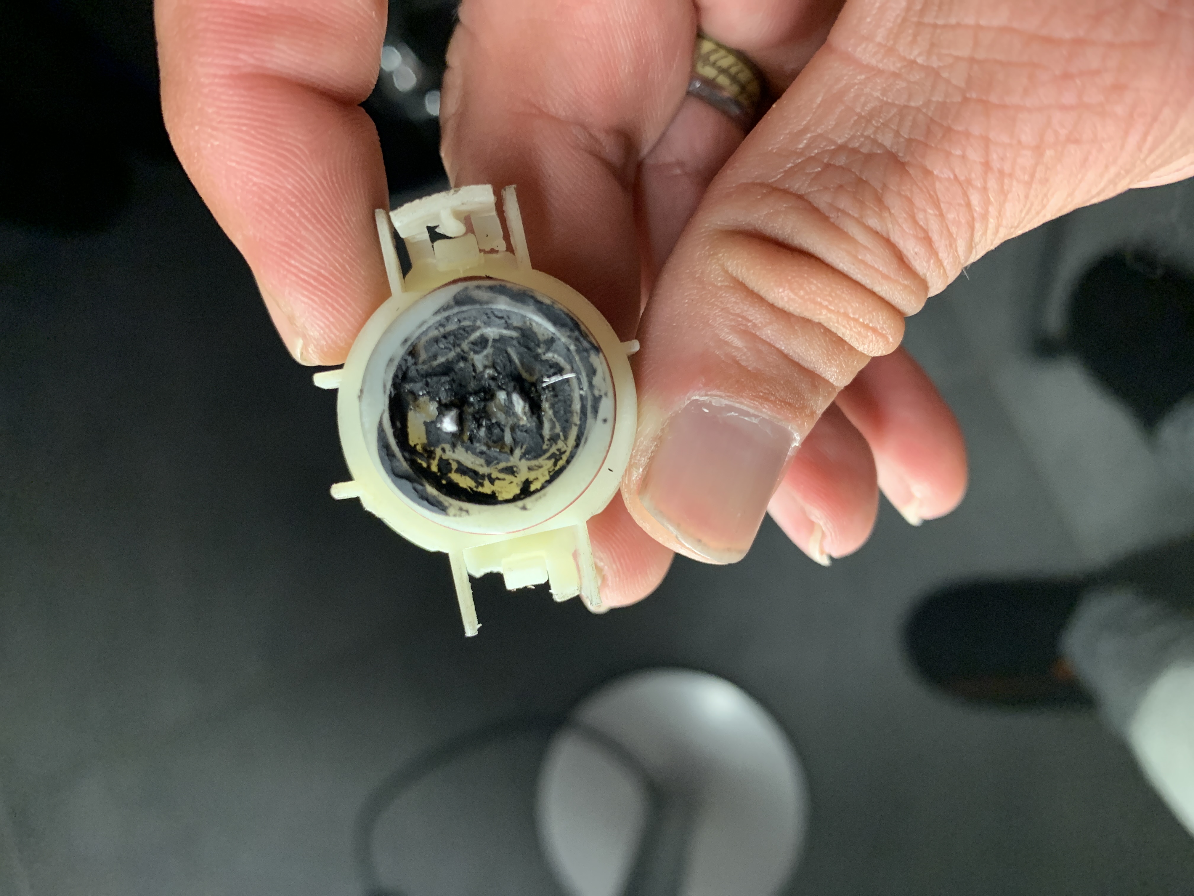

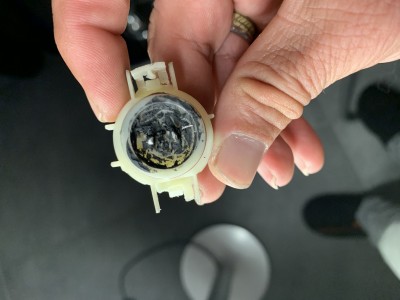

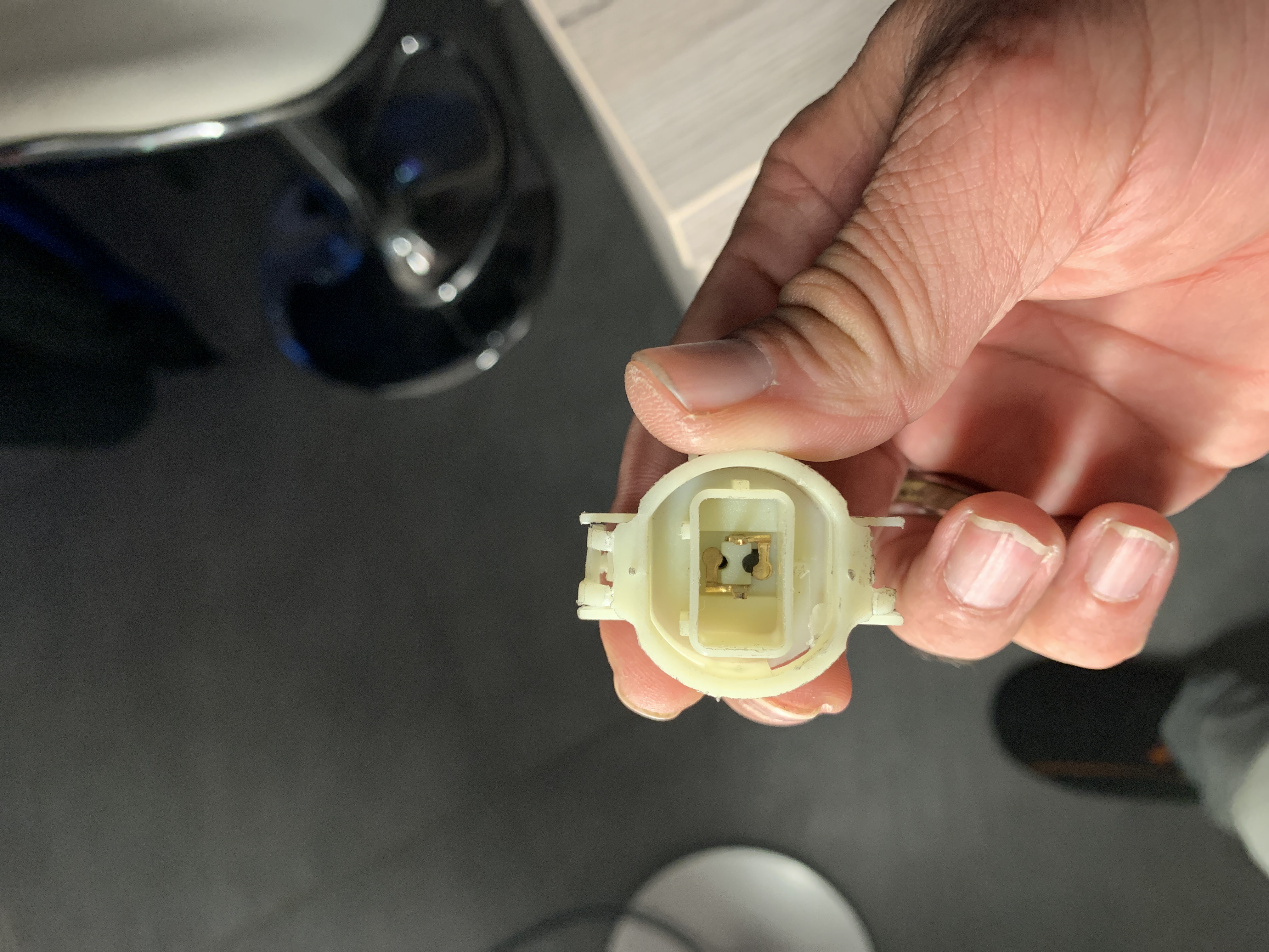

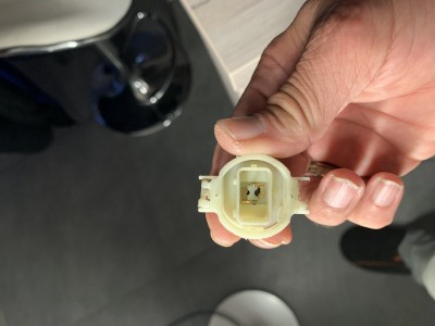

Côté prise d’origine
Côté fils du boîtier de dérivation
j’arrive pas à trouver ça, que ce soit sur ebay, Wish, AliExpress & Cie, je vais essayer de voir sur Rockauto mais sans connaître le nom exact de ce connecteur, c’est mal barré.
