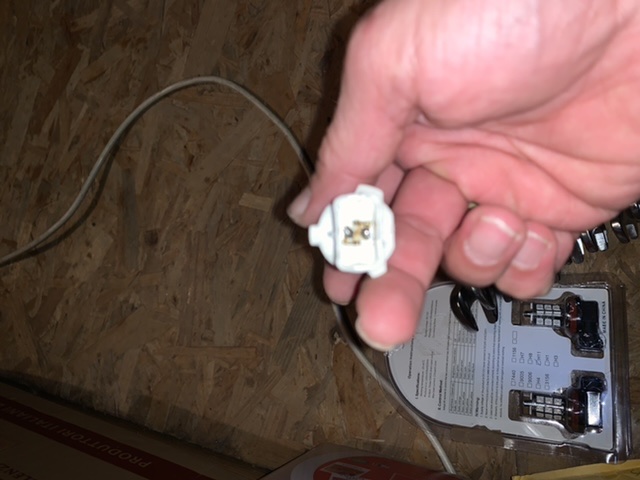

Photo des ampoules

Si tu peux me faire une photo de ton connecteur est des branchements,et une référence du faisceau si tu as ?

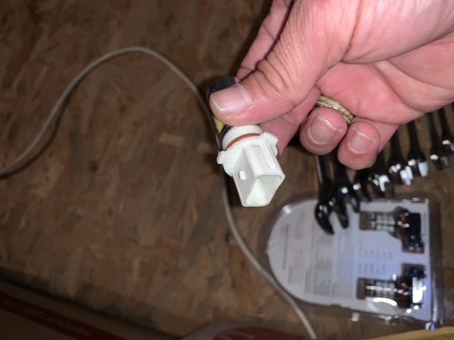

ben67 a écrit : 08 juin 2020, 17:03 Photo des ampoules
Voilà les branchements des ampoules PSX26 des FDJ, c’est bien du 2 fils

ben67 a écrit : 08 juin 2020, 17:07 Si tu peux me faire une photo de ton connecteur est des branchements,et une référence du faisceau si tu as ?
Pour ce qui des références du faisceau, regarde sur la page précédente si tu trouves quelque chose, perso je n’y comprends rien du tout et ne peux pas t’aider sur ce point, mais ce qui est sur, c’est que cette prise a 4 fils est celle qui a remplacé l’originale à 2fils, c’est donc la prise 4 fils livrée avec le kit halo-antibrouillards.

Non la prise 4 fil c'est le connecteur du faisceau pas des ampoules ,ou vont les 2 fil que tu me montres ?

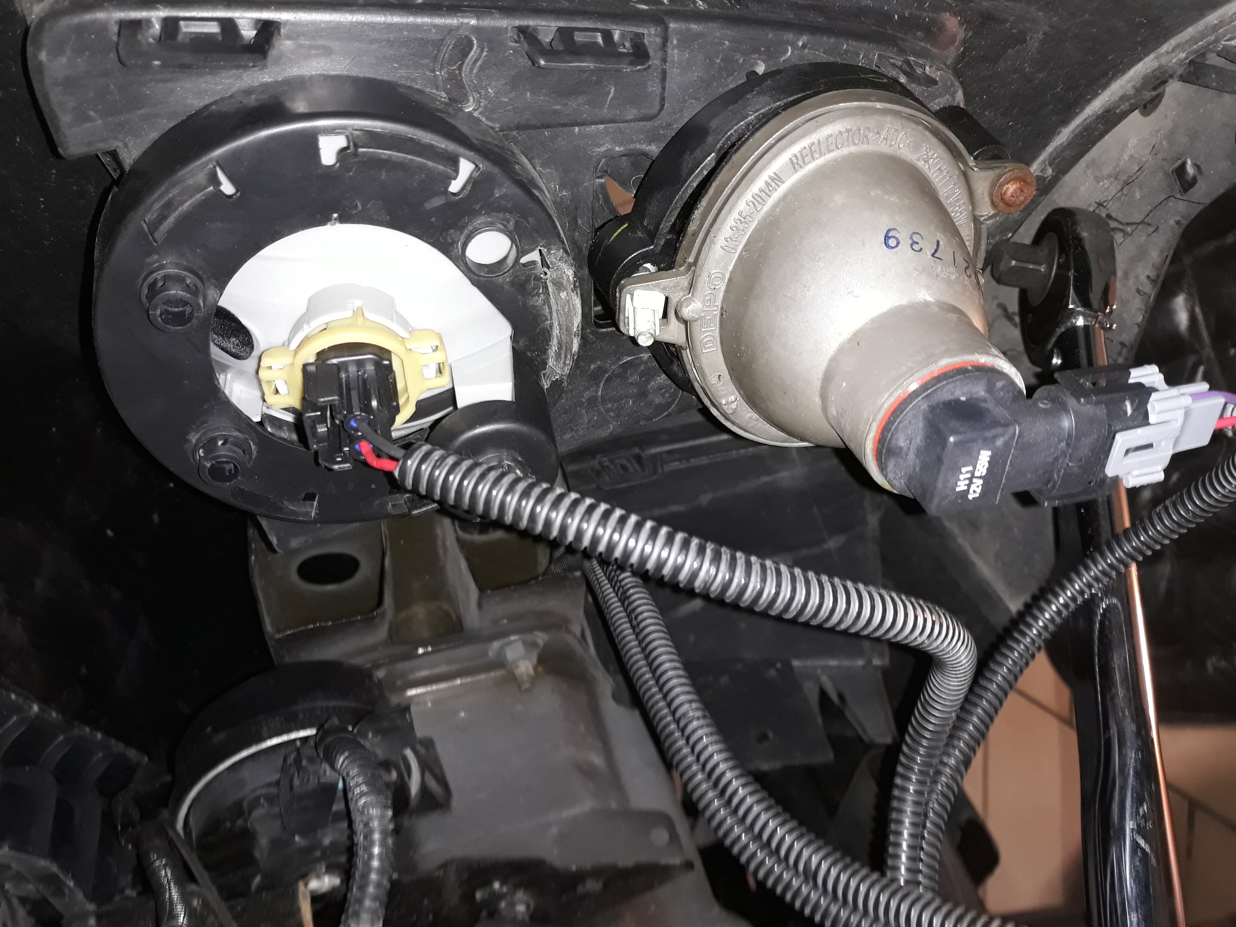

ben67 a écrit : 08 juin 2020, 17:29 Non la prise 4 fil c'est le connecteur du faisceau pas des ampoules ,ou vont les 2 fil que tu me montres ?
Sur les feux de jour originaux donc ceux que tu as normalement entre tes phares et les petites "billes" qui sont les antibrouillards sur les boucliers de ZL1, mais comme l’ancien proprio a remplacé ces fdj par un combiné halo-antibrouillards, il a mis ces prise 4 fils.

les feux de jour sont ceux qui sont juste à côté de la plaque d’immatriculation sur mon bouclier original SS de la première photo, et maintenant que j’ai le bouclier ZL1, ils se trouvent donc entre les phares et les antibrouillards, mais leur prise est bien une prise rectangle à 2 fils.

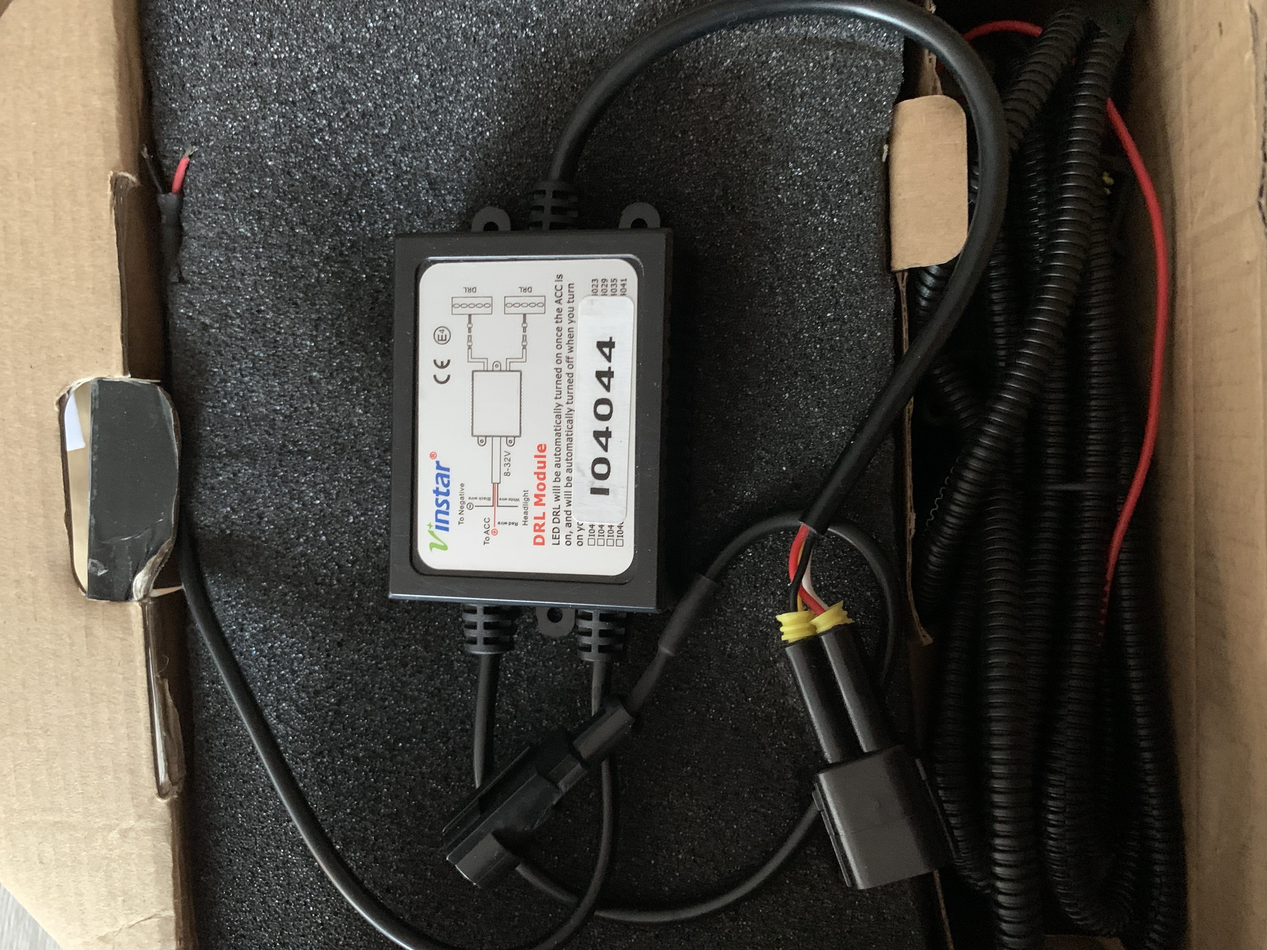

En fait, il te faudrait presque essayer de voir le trajet que fait la gaine de cette prise pour voir où elle arrive, donc ou le gars a pris la source d’alimentation, car s’il a pris celle des fdj, il n’y a aucune raison que le mode auto ne fonctionne pas, de plus, sur la photo de la prise que tu as mis, je remarque qu’il n’y a que 2 fils apparents, il n’y en n’a que 2 ou les 2 autres sont masqués?
Messages : 10916
Re: Branchement feu de jour
Je pense avoir trouvé pourquoi t’es fdj ne s’allument pas automatiquement, il te manque certainement ce boîtier qui est livré avec le kit et la, la prise à effectivement 4 fils.
