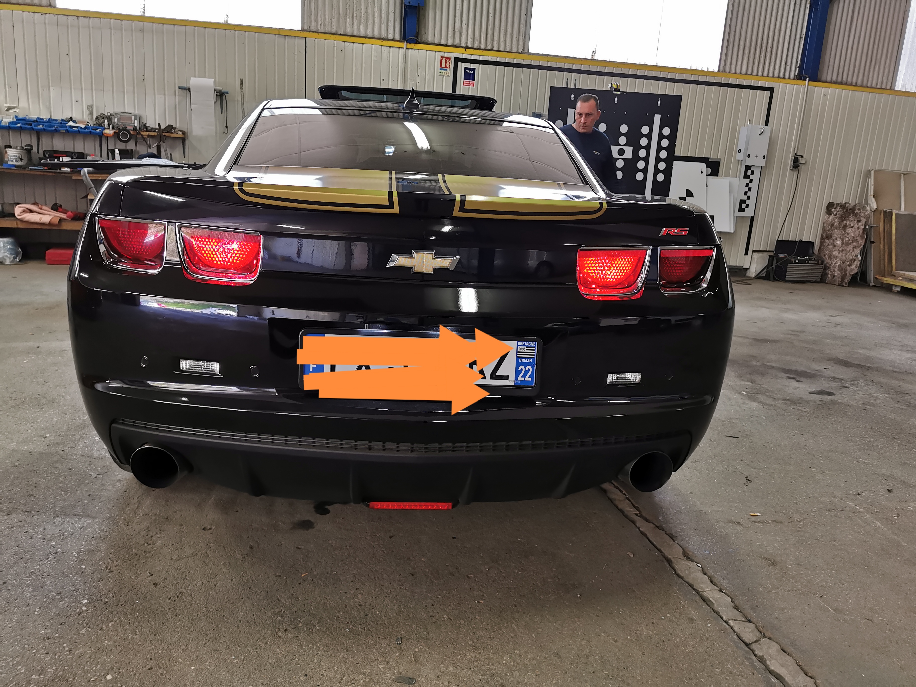

Est ce que quelqu'un, lors de son homologation à fait le système clignotants arrière incorporés dans les feux de recul ? c'est à dire ajout d'une petite ampoule orange ?
Merci pour vos retours !! Car je souhaiterais vraiment rétablir la config d'origine, cad avoir les 4 feux arrière allumés lors du passage en mode nuit, c'est quand même bcp plus joli et agressif...
Mon homologateur a consacré les 2 feux externes uniquement pour les clignotants, je n'ai que les 2 du milieu qui font office de veilleuse et de feux stop.

Sur la mienne, les 4 feux sont allumés lors du passage en mode nuit (bon, c'est moi qui me suis chargé de le faire). En revanche, les clignotants ne fonctionnent que sur les feux côté extérieur et les feux stop sur les feux côté intérieur. Pas sûr que tu puisses installer des ampoules supplémentaires dans les feux de recul et de surcroît, pas sûr que ce soit conforme. Je m'étais renseigné pour remettre la configuration d'origine (y compris avec extinction des feux de position lors de l'utilisation du clignotant), mais le mec voulait me facturer 800 boules , alors j'ai laissé tomber.

je suis passé au CT cet AM justement pour avoir la bonne version, et il m'a confirmé que c'était bon tant que la couleur est bien orange.
Et en effet, c'est une modife de la part des homologateurs pour installer une 2eme ampoule dans le "compartiment" feux de recul, c'est une pratique courante je me suis renseigné. ( ce sont de petite ampoules comme celles pour les plafonniers, etc...)
Donc dans ton cas tu as dû ajouter également une ampoule supplémentaire dans le compartiment clignotant afin d'avoir l'éclairage en mode nuit ?

Étant donné que j'ai également les clignotants sur les extérieurs ton installation m’intéresse !!
Tu voudrais partager ?

Mes feux sont à led, donc probablement pas ceux d'origine (je l'ai acheté en troisième main) et je n'ai pas eu besoin de rajouter une ampouleSERGE a écrit : ↑10 sept. 2021, 19:59 je suis passé au CT cet AM justement pour avoir la bonne version, et il m'a confirmé que c'était bon tant que la couleur est bien orange.

Une fois l’homologation faite, ça devrait pas poser de problème aux CT si elles sont reconfigurées comme à l’origine, non ? ils n’en voient pas non plus passer 50 par an dans les centres CT

Pas sûr. Il faut que tu vérifies que l'emplacement des feux de recul soit conforme à la réglementation. J'ai trouvé ce lien vers Légifrance, ça doit pouvoir t'aider https://www.legifrance.gouv.fr/loda/id/ ... 000283739/

La voiture est déjà homologuée ! donc feux de recul aucun soucis...ils sont bien à la bonne place
je voudrais juste avoir les 4 feux allumés de nuit d'où ma question sur le poste
Mon but étant de savoir et voire si possible comment est votre configuration ( ou dans les feux de recul ave ajout d'une ampoule OU dans les feux d'origine )

Il n'y a aucun souci d'emplacement pour les feux de recul. Bien entendu. Ce sur quoi je voulais attirer ton attention, c'est que la réglementation impose semble-t-il un positionnement pour les clignotants. Si la position des feux de recul est conforme à celle exigée pour les clignotants, pas de souci. Maintenant, chacun fait comme il veut...SERGE a écrit : ↑11 sept. 2021, 08:28 La voiture est déjà homologuée ! donc feux de recul aucun soucis...ils sont bien à la bonne place
