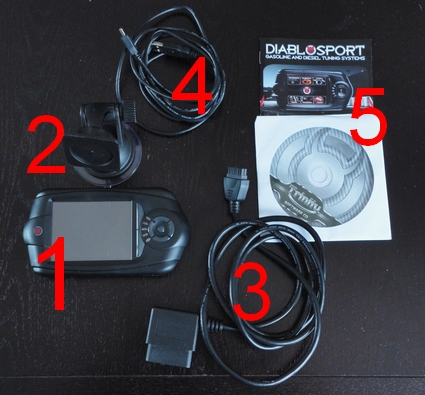

A quoi cela ressemble en vrai ?

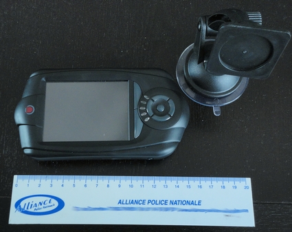

1) le boitier
2) le support ventousé
3) le câble ODB
4) le câble USB
5) la notice & un CDROM pour l'installation des différents logiciels sur le PC.

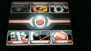

Le boitier est super léger, avec un écran tactile en couleur. d'une taille égale à un GPS Tomtom, 15cms environ. Il est bien assemblé et de bonne qualité.

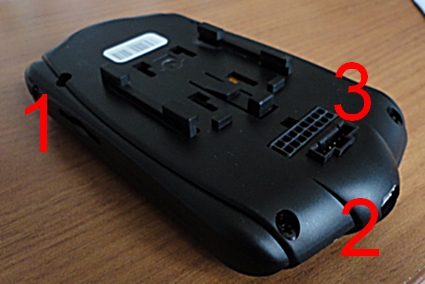

Au dos et sur les cotés : 1 la fente carte SD, 2 la prise USB, 3 la prise ODB

J adore la regle Police sur la photo. Tes sponsorisé... !!!

j'ai trouvé cela "original" alors je l'ai laissé... et pis c'est MA règle, même si c'est pas mon syndic :clown:

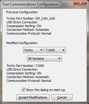

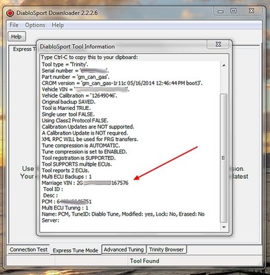

La première chose à faire, et contrairement à la notice..., est d'installer le logiciel fourni DSDOWNLOADER. Il permettra de mettre à jour le Trinity. Cette étape est cruciale, car sinon le boitier a de forte chance de vous annoncer qu'il ne connaît le calibrage de votre ECU. DIABLOPSORT le met régulièrement à jour avec des gens qui ont rencontré ce problème, comme moi, servant de modèles pour les autres utilisateurs. D'autant pour des Camaros modèles europe... bon j'ai du participer involontairement à une partie du calibrage des ECU de 2012 !!
Donc avec une mise à jour du boitier avant toute chose, vous avez plus de chance de pouvoir l'utiliser dès le 1er jour.

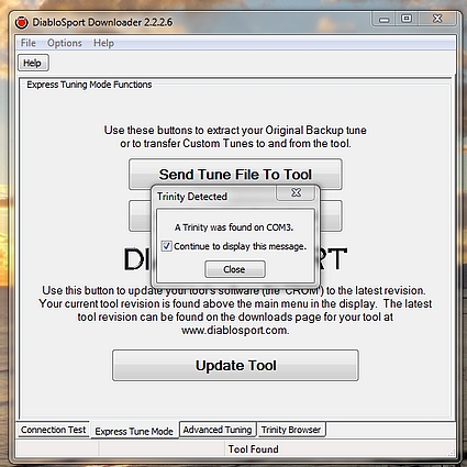

Le logiciel DSDOWNLOADER avec votre boitier connecté via USB, va le reconnaître, vous pourrez vérifier s'il est marié ou pas (en espérant que non...), et vous proposer sa mise à jour. Vous en aurez pour environ 20 minutes, le temps qu'il télécharge et incrémente les nouvelles données. D'autant qu'il le fait pour toutes les marques et motorisation compatibles en même temps.
Une fois terminé cette MAJ, vous débranchez le câble USB, branchez le câble ODB, et vous voilà le nez sous le volant de la Camaro pour enfin brancher pour la 1er fois le Trinity...
Là 2 solutions :
- soit il reconnaît le calibrage et à vous les joies du boitier...
- soit il vous dit qu'il ne connaît pas le calibrage de l'ECU et vous ne pouvez rien faire de suite...
S'il ne reconnaît le calibrage, vous demandez tout de même la modification de l'ECU, le Trinity va alors sauvegarder la cartographie d'origine dans ses entrailles et vous annoncer qu'il ne peut aller plus loin. Vous rebranchez le Trinity au logiciel DSDOWNLOADER et sauvegardez le fichier de cette carto OEM. Vous ouvrez un compte sur le forum du site officiel DIABLOSPORT, et envoyez via le forum ce fichier dans la rubrique Trinity, GM GAS (pour essence). Leur représentant, alias Mike, va vous dire d'attendre quelques jours, comptez 15jours !!!, et vous envoyer une mise à jour personnelle pour votre boitier. Cette mise à jour prenant en compte votre calibrage et servira pour les autres utilisateurs ayant le même dans les futures MAJ de DIABLOSPORT. D'où je le répète l'importance de mettre à jour le boitier avant toute utilisation... et la connaissance de l'anglais.
