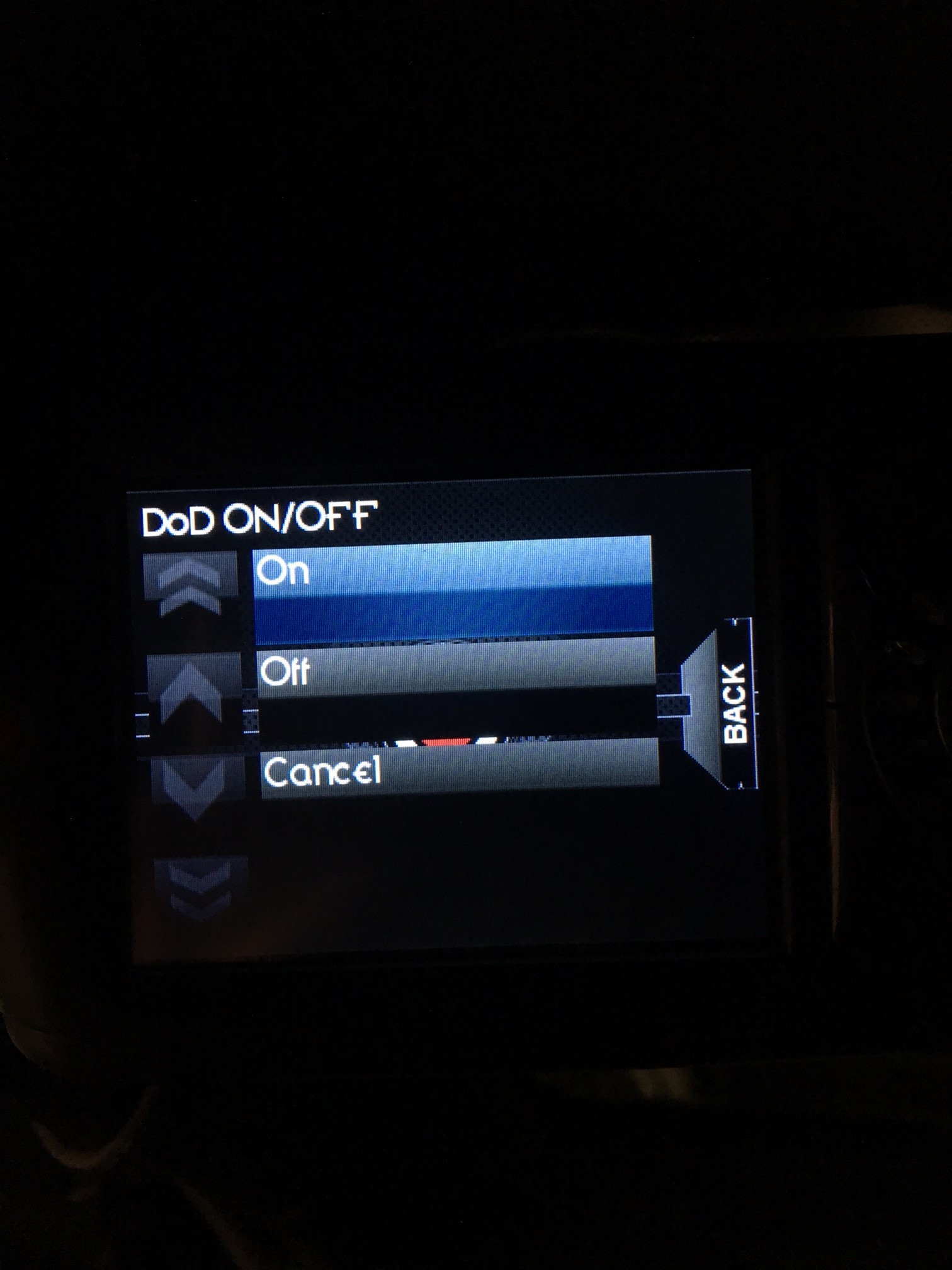

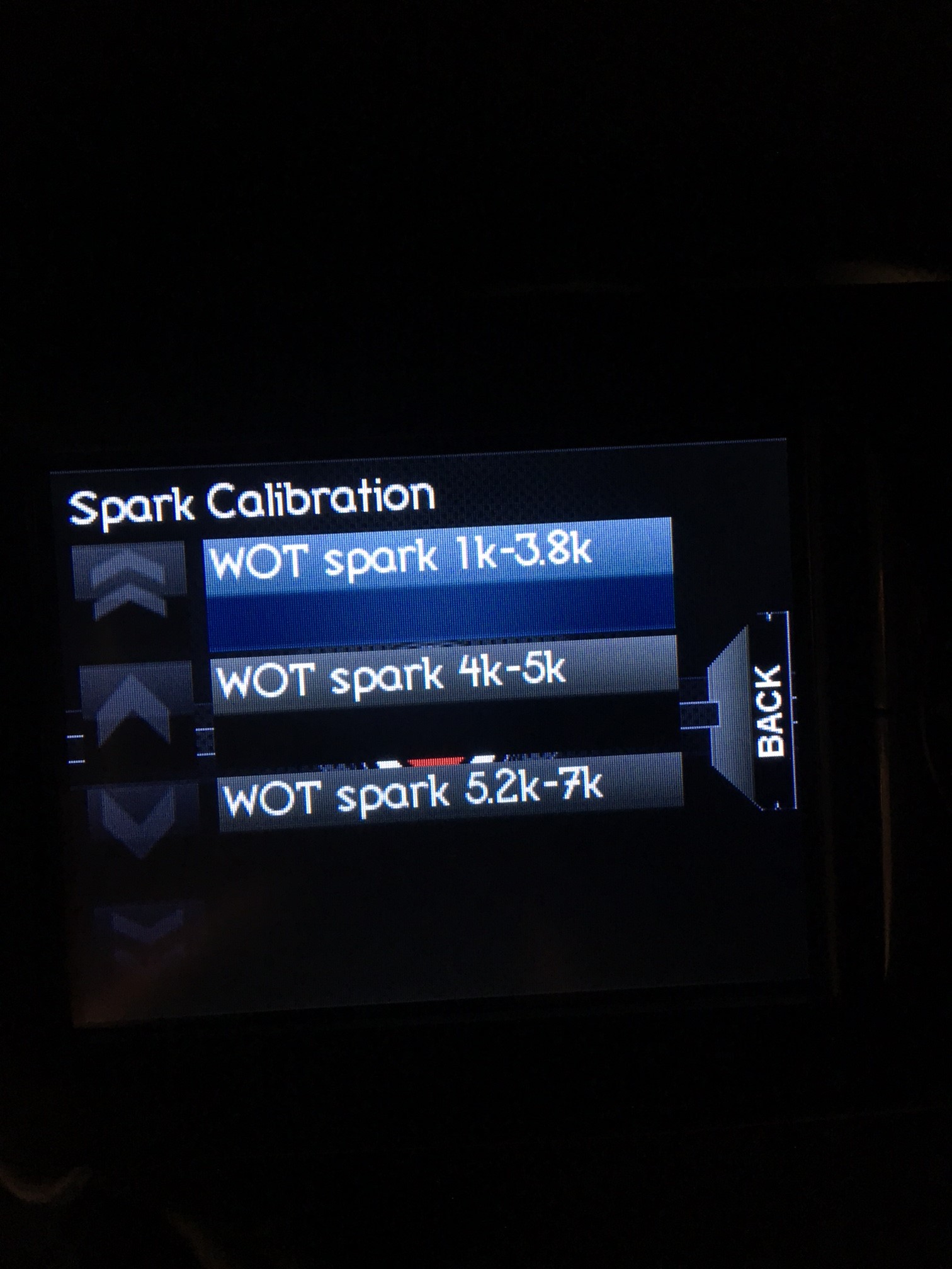

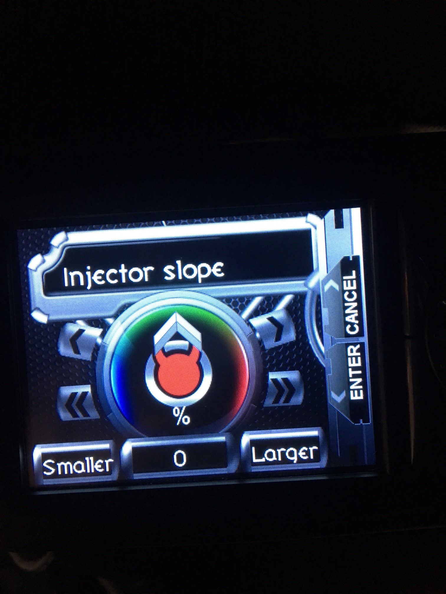

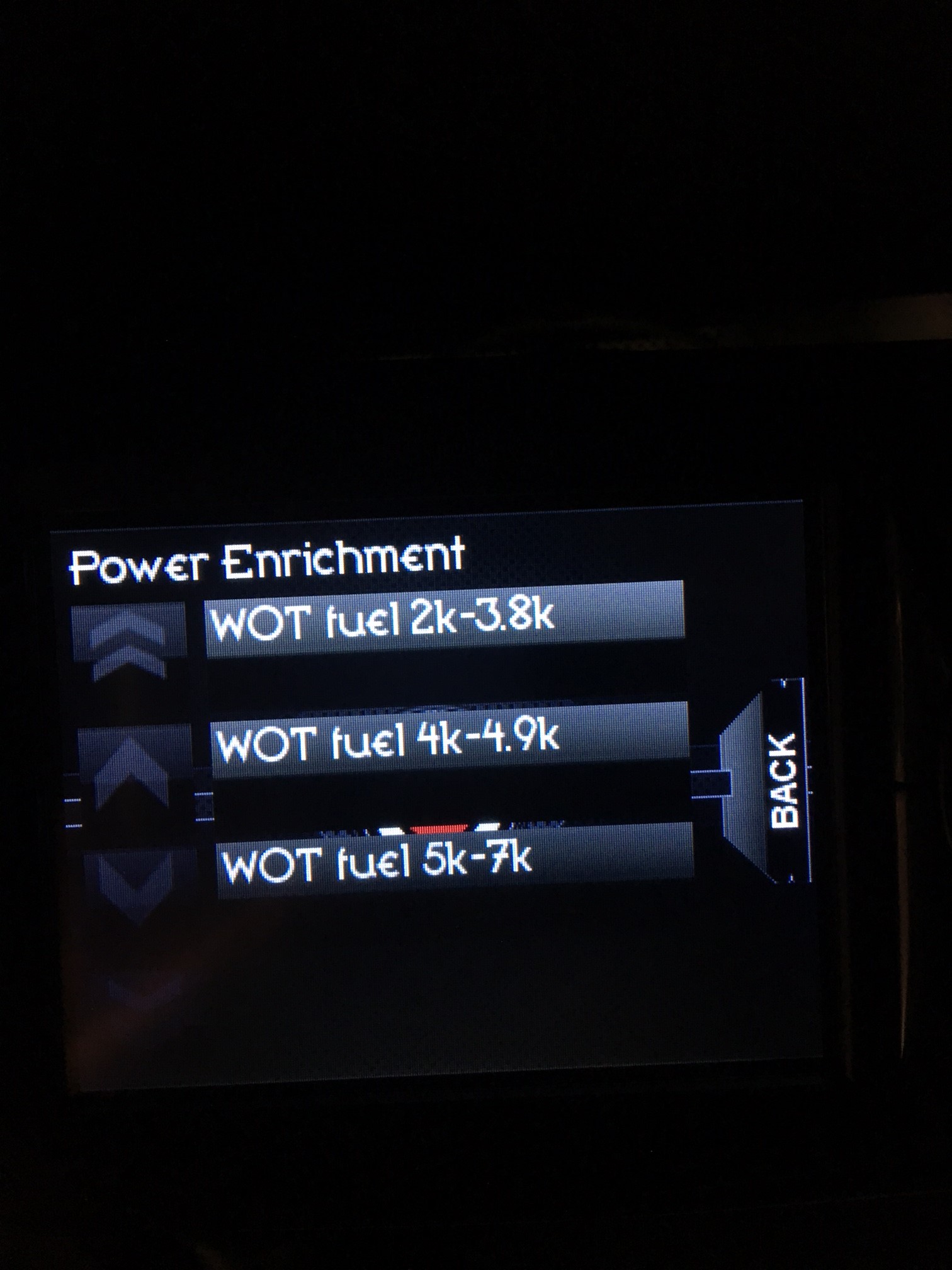

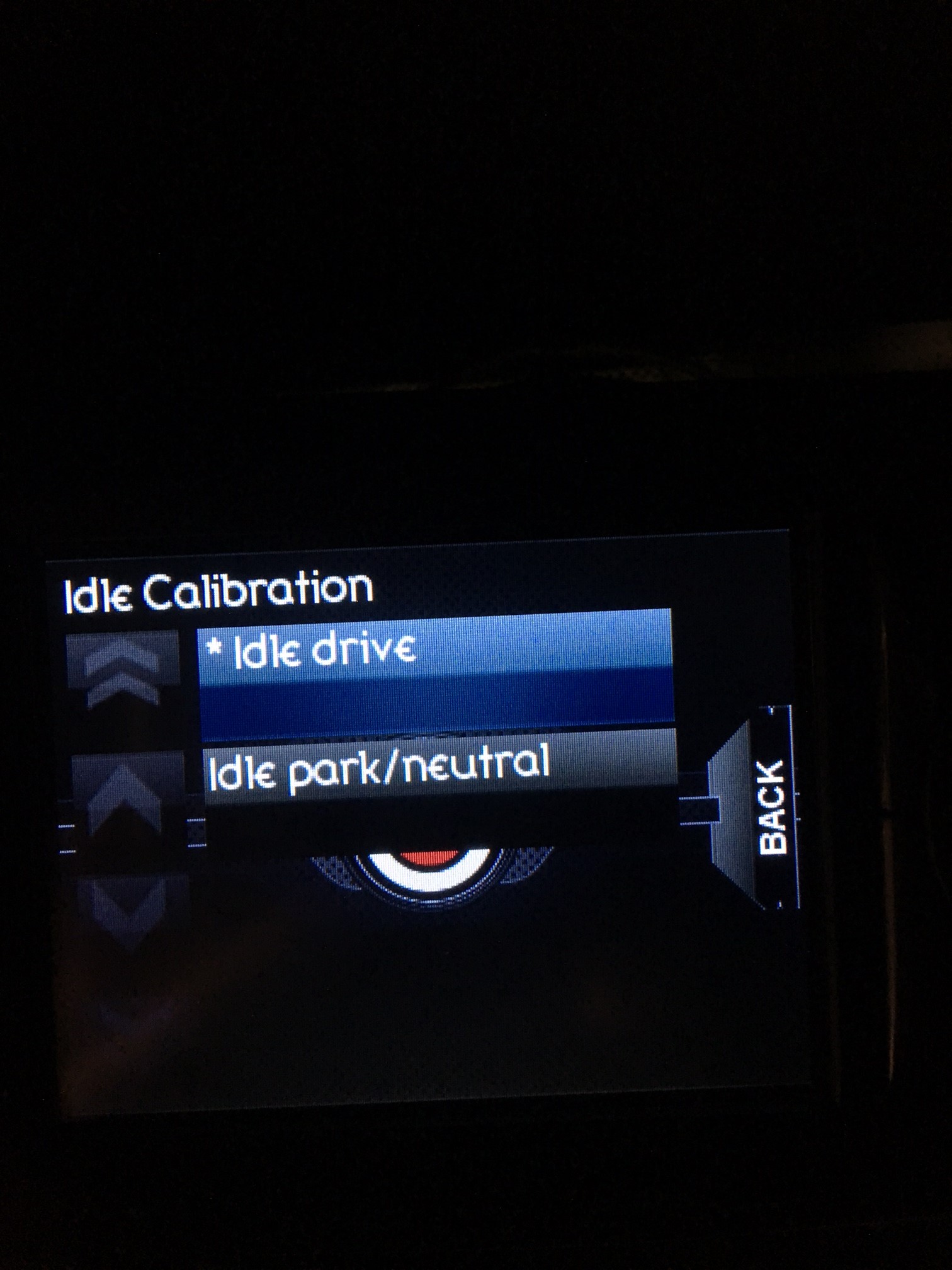

j'ai 5 photos ou j'ai un doute la premiére je pense que c'est la desactivation du V8 en V4

DoD c'est bien l'AFM.
IDLe (cruise)c'est le limiteur de regime
Injector slope c'est la taille des injecteurs(plus la valeur est grande et plus tu declares tes injecteurs petits)
Power enrichissement = richesse a l'acceleration.aux differents regimes(1k= 1000 trs)
Spark calibration = avance a l'allumage au differents regimes(1k = 1000 trs).
