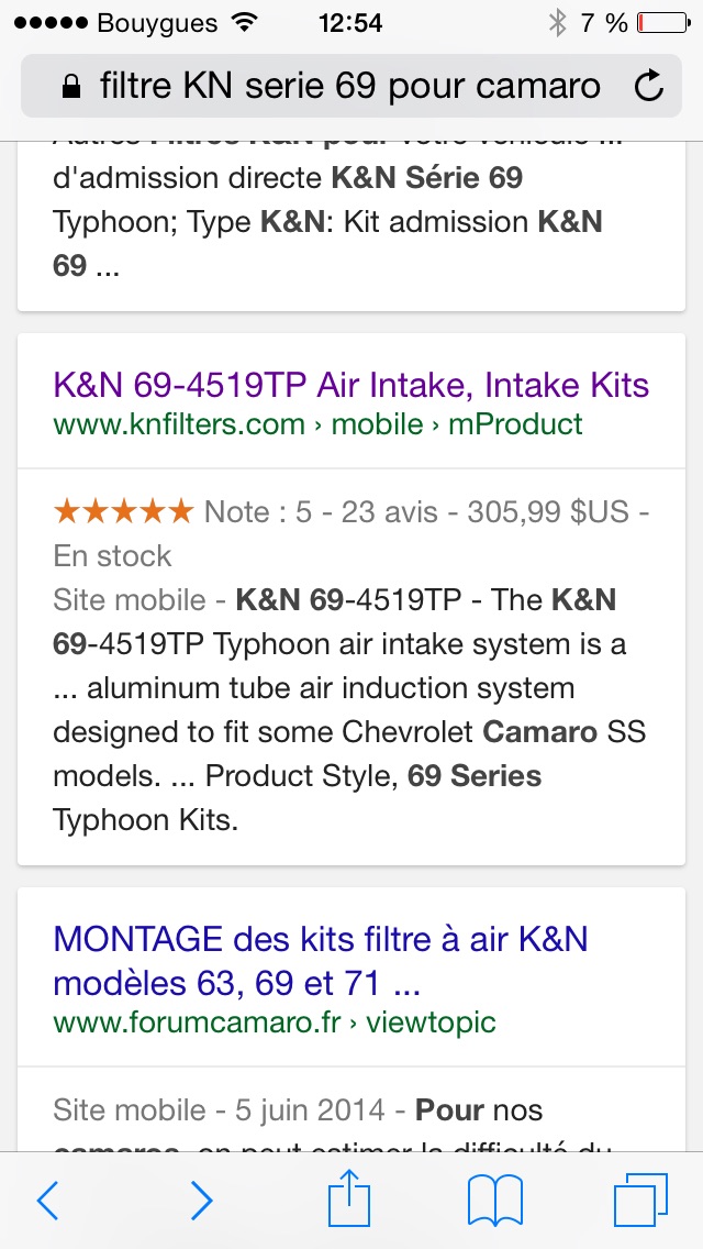

Avez vous vu !! Soit disant le tube est en aluminium c'est bizarre car qd on y touche ça ressemble plutôt à du fer standard !!
Je suis décider à commander le miens mais je pense prendre celui avec le tube plastique comme ce que nous avons en origine, il paraît que ça chauffe beaucoup moins

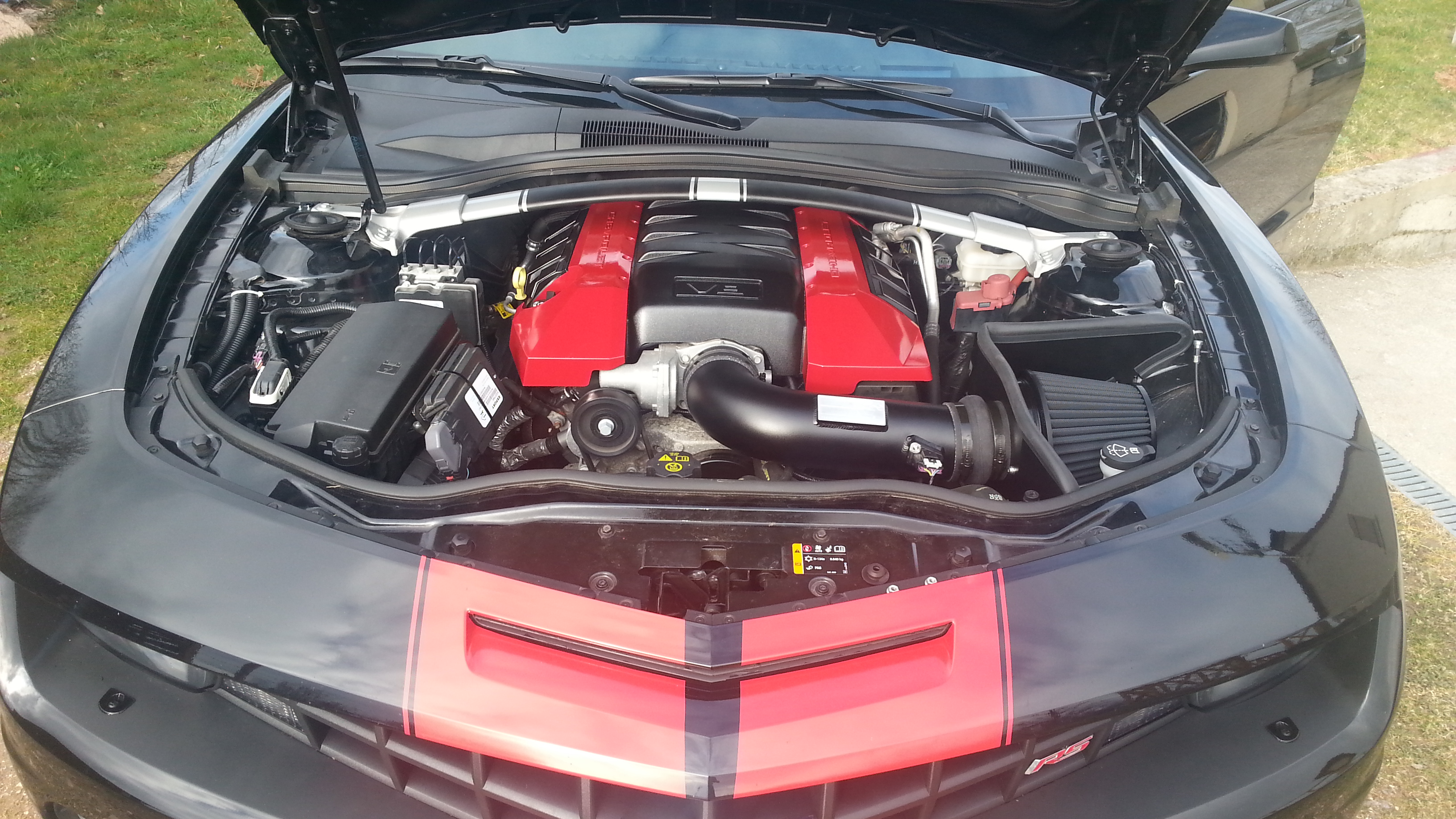

Je viens d'installer mon série 63 (tube plastique/filtre violet).
C'est propre en noir car, Perso, le côté "chrome" fait trop "west coast" pour moi !

Allez , une petite photo...
Si tu nous montres le tien , je te montrerai le mien .
Comme ça , les indécis sur le look pourront choisir ...

Ben si K&N dit que c'est de l'alu, c'est que ça doit en être, autrement, je pense que ça ferrait longtemps qu'ils se seraient pris un procès au Q au pays de l'oncle Sam !Ricker77 a écrit :Avez vous vu !! Soit disant le tube est en aluminium c'est bizarre car qd on y touche ça ressemble plutôt à du fer standard !!
"Clamp Material : Stainless Steel
Intake Pipe Material: Aluminum
The intake tube has a chrome-like finish"
Le Blackhawk est aussi en alu mais "attractive textured black powder-coated finish" (et c'est vrai que c'est chouette).
Le 63 est en polyéthylène.
Je crois surtout que c'est une question visuelle... on ne cherche pas à optimiser au milli-poil la t° d'air injecté...
