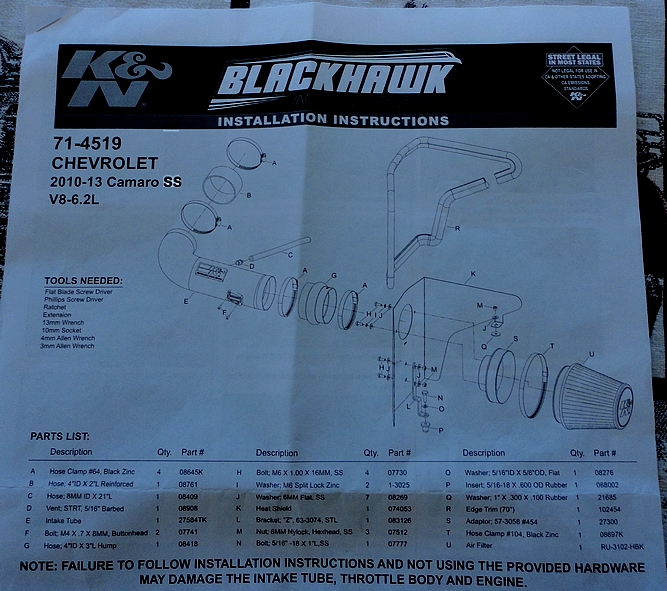

L'aide au montage qui suit est celui du kit modèle 71 Blackhawk, mais il fonctionne pour les modèle 63 et 69, étant donné que seule le filtre et le tube changent, le reste étant absolument identique.

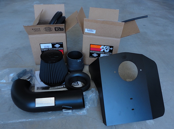

Que trouve-t-on dans le gros carton :

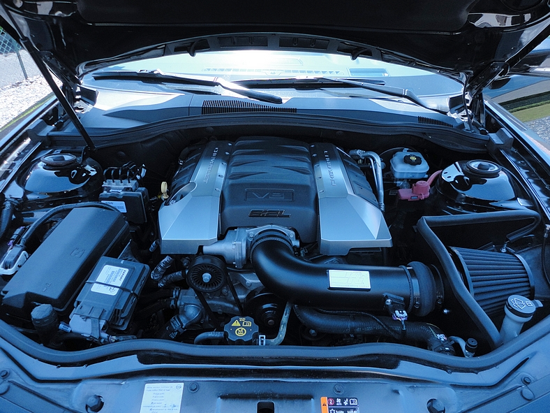

Branchez votre batterie, et faite un test non roulant. Si aucun bruit suspect, mis à part un ronronnement un peu plus audible, faite un test sur route... une fois le moteur chaud, tapez dans les tours, vous entendrez alors la différence passé les 5500trs avec un bruit d'aspiration prononcé, votre moteur respire enfin !!
LE PLUS DU PLUS : si vous avez un échappement Borla, comme moi, vous réduirez la résonnance ou drone, presque totalement !!!

"LE PLUS DU PLUS : si vous avez un échappement Borla, comme moi, vous réduirez la résonnance ou drone, presque totalement !!!"
Ah c'est vrai ? tu as aussi un Borla S-Type ?
- Volcanoe
- Messages : 1887
Re: MONTAGE des kits filtre à air K&N modèles 63, 69 et 71
Pour ma part borla touring et effectivement avec le filtre la raisonance est très fortement atténué
